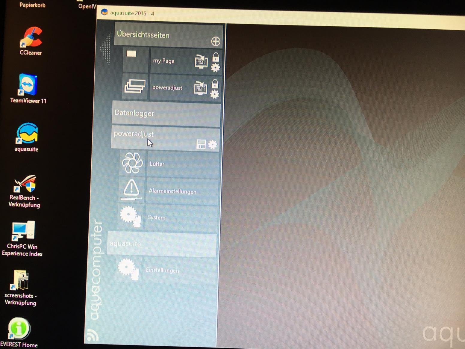

Hmmm die Pumpe ist in der Suite nicht ersichtlich....

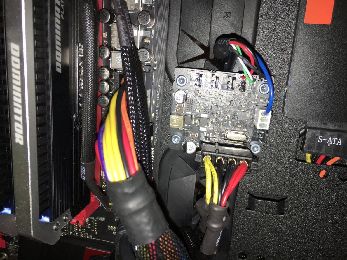

Ich habe mal Fotos gemacht....
Habe das blaue Kabel auch schon an den Lufterstecker gesteckt, auch so ist die Pumpe nicht ersichtlich.
Ich rate hier nur, aber wenn ich das richtig deute hast du die Stromversorgung des Poweradjust angeschlossen, das USB und den Tacho der Pumpe. Ich vermute mal die Stromversorgung der Pumpe sollte auch über den Poweradjust laufen. Braucht man da einen Adapter von 4 Pin Molex auf 3 Pin?
- - - Updated - - -
Ich glaube du hast den Tacho an einen Aquabus Anschluss angeschlossen, wenn ich hier gerade auf den richtigen Schaltplan der Platine schaue. Kann deine Pumpe Aquabus? Dann wäre das glaube ich richtig, aber der Aquabus Anschluss sollte vermutlich mehr Adern haben.

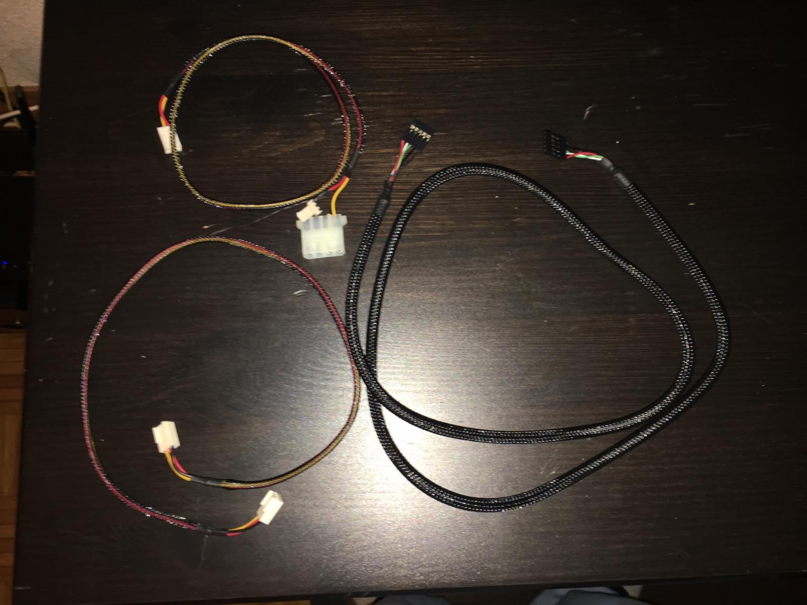

also ich habe folgende Kabel dazu bekommen
Ich bin mir nicht sicher ob meine Alphacool Laing DDC310 - Single Edition einen Aquabus hat ;)
Also ich würde das obere verwenden um die Pumpe an einen 3 Pin Fan Header anzuschließen. Tacho und Molex von der Pumpe rein ins eine Ende und das andere Ende an den Poweradjust. Aber warte lieber bis jemand der sich mit der Platine auskennt was sagt, wenn man was falsch macht kostet die Reparatur ;)

Die Pumpe wird an das oben links abgebildete Kabel angeschlossen und dieses dann an den Lüfterausgang.
Die Pumpe ist dann über das Register "Lüfter" steuerbar.
Das Aquabuskabel kannst Du z.B. An den RPM Ausgang anschließen und damit die Drehzahl auch ans Mainboard übertragen.

Falls das Bild von der Poweradjust mit dem blauen Draht noch aktuell ist, haben wir glaube ich dein Problem gefunden.
Die Pumpe gehört mit beiden Steckern an denn Adapter der bei der Poweradjust dabei war und die andere Seite des Adapters an Poweradjust FAN ausgang.
Bild ist zwar bescheiden sagt aber mehr als ....
Mist zu langsam
:) vielen Dank AlterMann für deine Bildliche Antwort. Ich habe es nun so angeschlossen wie sunToxx und Du beschrieben hast und nun kann ich die Pumpendrehzahl drosseln oder erhöhen.
