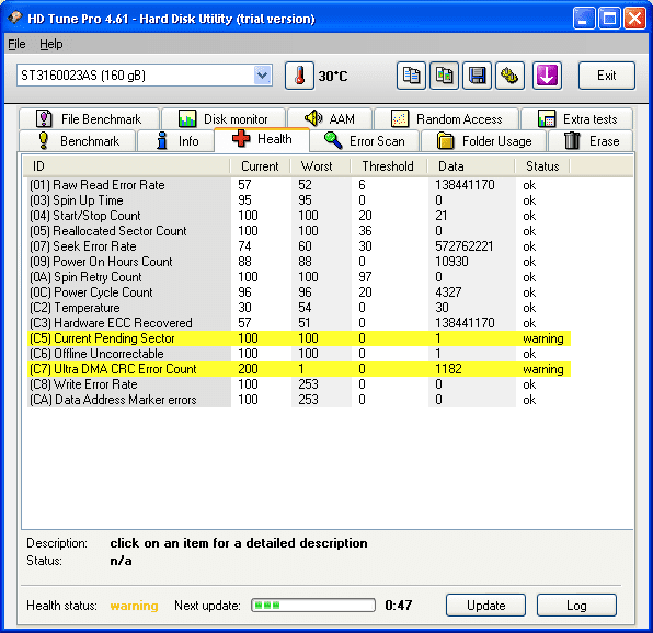

@PoPoPir4t
Es gab mehrfach Übertragungsfehler (Ultra DMA CRC Error Count), die in aller Regel durch ein defektes oder nicht richtig sitzendes Datenkabel verursacht werden. Tausche also das Datenkabel aus.
Der eine defekte Sektor (dessen Status noch schwebend ist) kann unter Umständen durch die Übertragungsfehler verursacht worden sein. Ein gezielter Schreibzugriff kann ihn "reparieren".
Lade dir mal das DataLifeGuard Diagnostic Tool for Windows von Western Digital runter (funktioniert auch mit Festplatten anderer Hersteller) und lasse den Advanced Test durchlaufen. Der scannt die Sektoren der Festplatte auf Fehler (dauert mehrere Stunden) und bietet im Falle eines gefundenen defekten Sektors eine Reparatur an (ein Schreibzugriff, der entweder das Ersetzen des Sektors durch eine Reservesektor forciert oder den Status auf "fehlerfrei" ändert).
