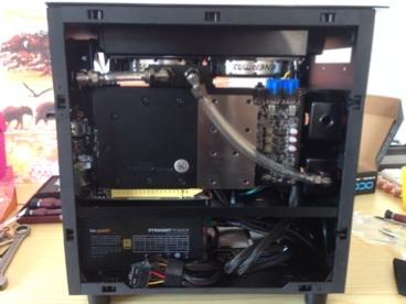

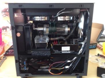

Ich habe auch vor eine wakü zu verbauen. Was für Radiatoren hast du verbaut und wohin? Mein Plan ist eigentlich 1x 240/45 oben und 1x 140/30 vorne rein. Nur habe ich die Befürchtung das ein 140er vorne nicht passen wird, da der Lüfter ja doch recht nah an der Bodenplatte sitzt. Wäre dankbar für eine kurze Info hierzu. :)
Sonst werde ich wohl einen Adapter nehmen müssen 140/120 und einen 120er radi nehmen.
Ich hatte einen externen Mora3 montiert.
In dem Gehäuse lassen sich maximal die Radis der Kompaktwaküs unterbringen. Normale Radiatoren passen aufgrund der seitlichen Wasser Anschlüsse nicht.
Scheint ja doch zu gehen :)
Sauber gemacht, passt aber auch nur mit entfernten Festplattenkäfig.
Welche Raids sind das? Die scheinen die Anschlüsse sehr günstig liegen zu haben.
Das sind die von alphacool nexxxos. Einmal vorne ein 140/45 und oben ist ein 240/45 drin. Jetzt fehlen mir leider noch 3 90er Winkelanschlüsse zur Vollendung :(
Irgend etwas fehlt immer, ist völlig normal.
Schöner wäre das ganze ja intern so wie ich das verbaut habe. Zwar nicht die super kühllösung wie wenn man was externes hat. Aber kühle damit i5 auf 4,5 GHz und eine GTX 780 @1250 MHz. Wasser temp. Unter Last so bei 35 Grad.
