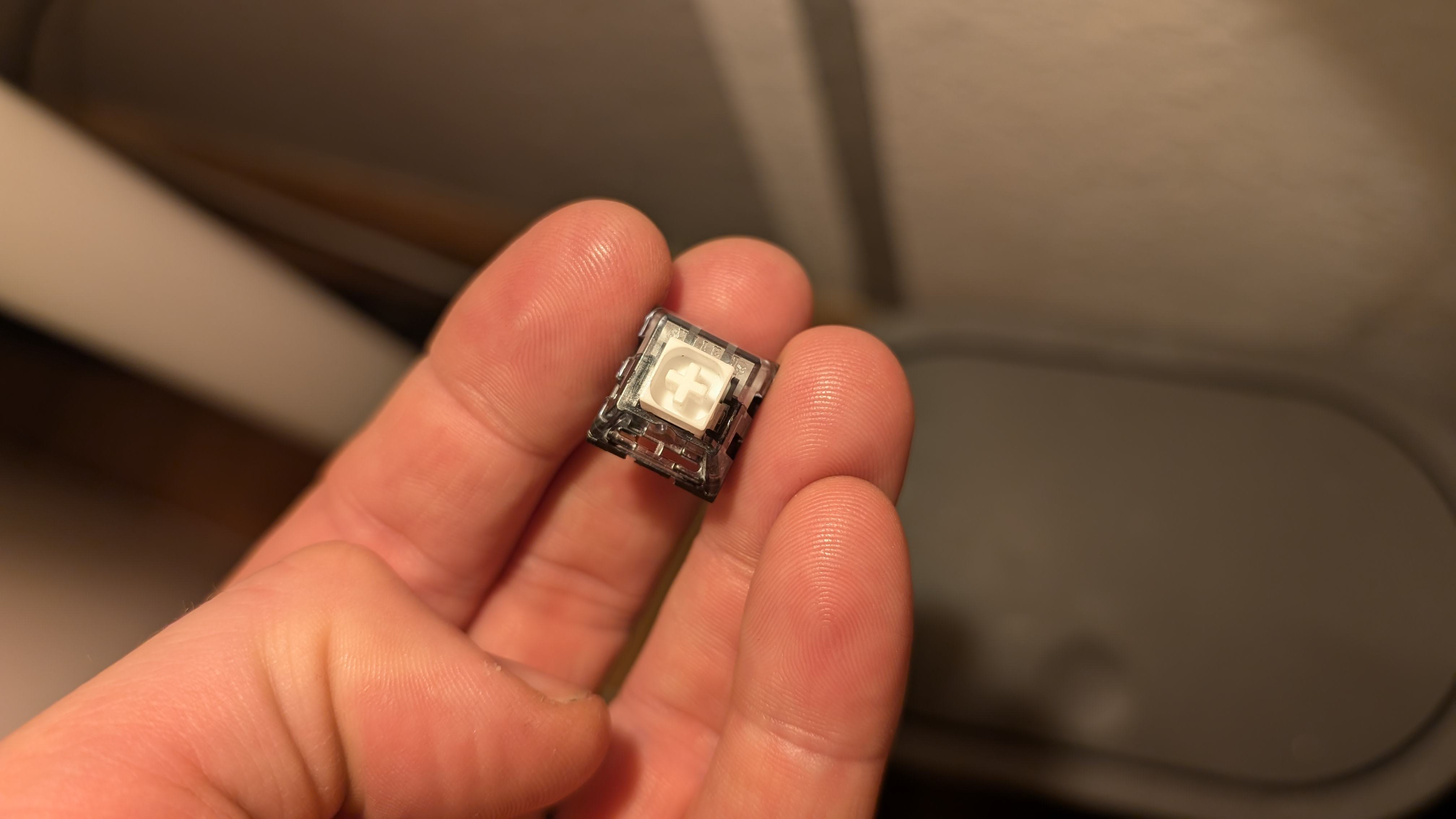

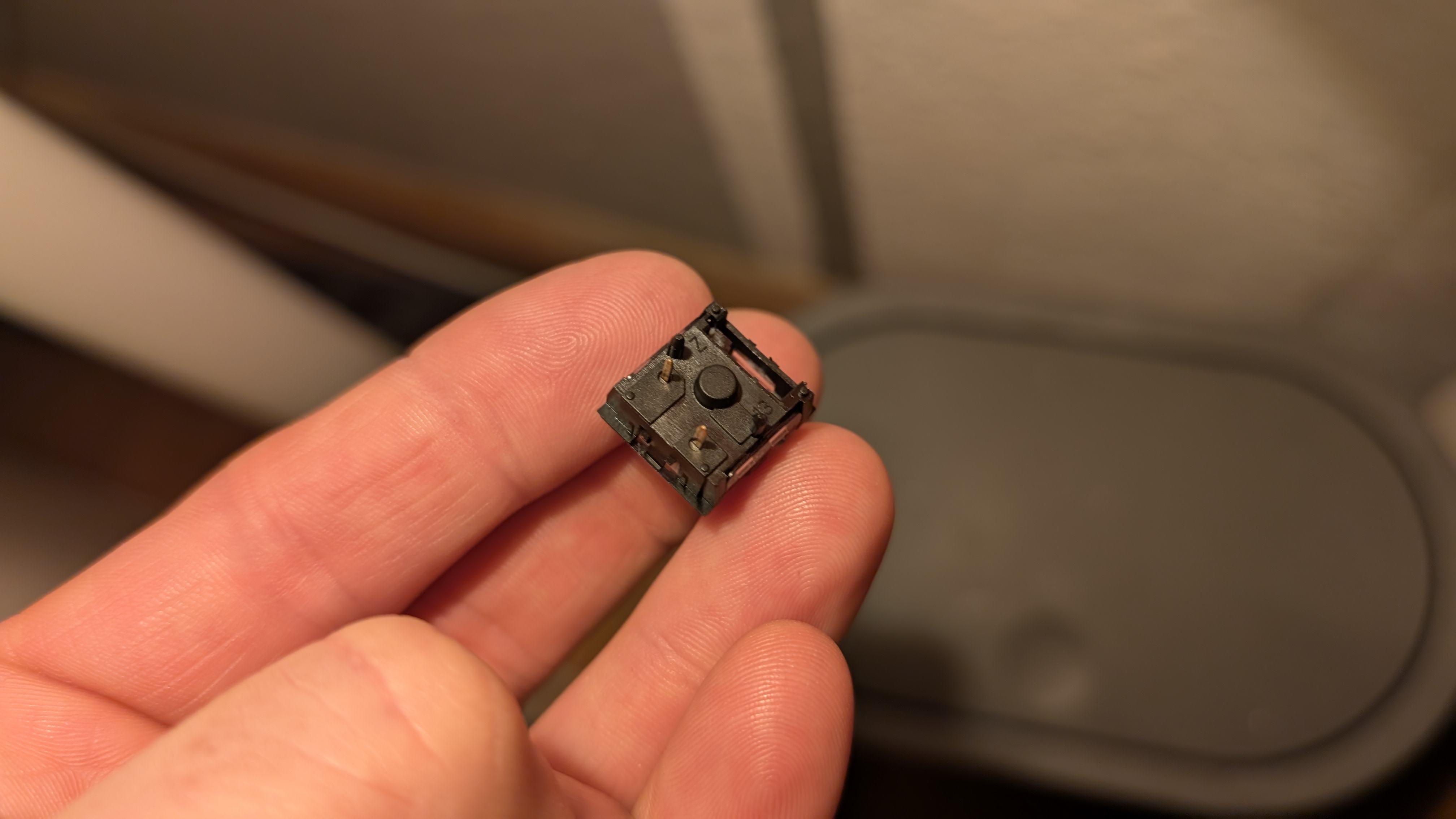

So... Son Ding habe ich gerade demontiert..
5pin. passt. da kannste viel reinkloppen

Wieso eigentlich 5-pin? ich seh nur 2...
Okay.. also nehm ich die Outemu Silent Lime V3 Silent Tactile Switches und bin hoffentlich glücklich?
Kommt drauf an was du wünscht.
Du kannst auch erst mal ein paar einzelne (oder besser 10er Packs) bestellen und durchtesten welche dir liegen.
Wenn du Lineare willst hat HMX und Bsun ein paar spannende
Es sind zwei leitende Pins
Aber 1-3 aus Kunststoff für die Stabilität

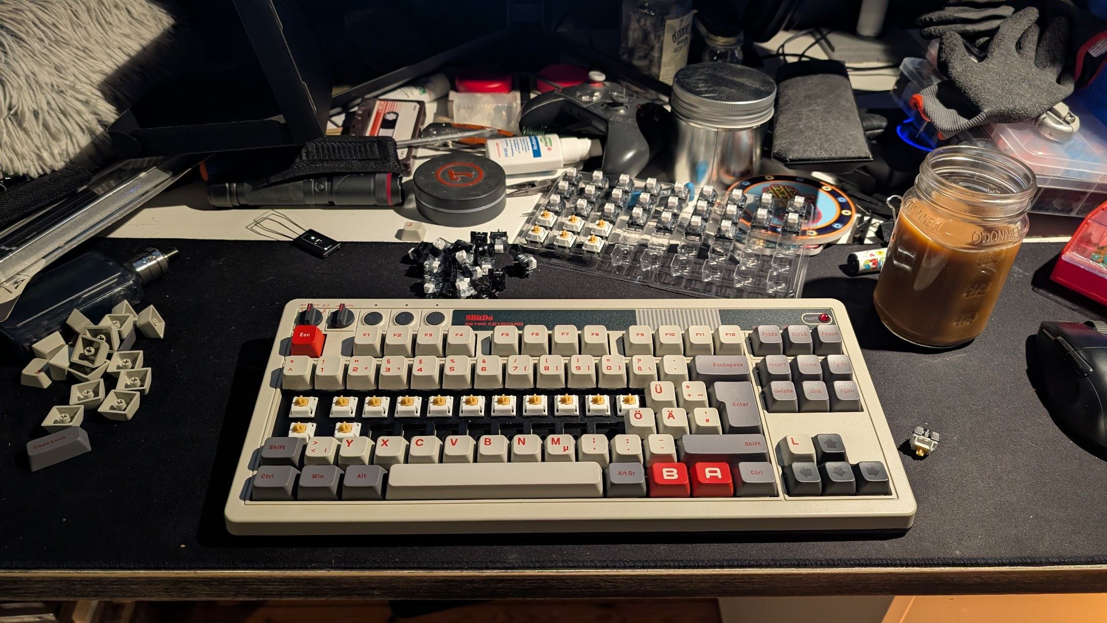

oh man.. hat das Spass gemacht.. Vor allem, weil von Switch zu Switch es schöner war drauf zu drücken!
Wie Geil!!! :giggle:
Ich habe mich für die Akko Penguin Silent entschieden. Die waren relativ günstig nach 1 Tag per amazon bei mir und ich bin fertig mit der Tastatur.
Ein Traum!!! :giggle:
Vielen Dank an Alle !!
