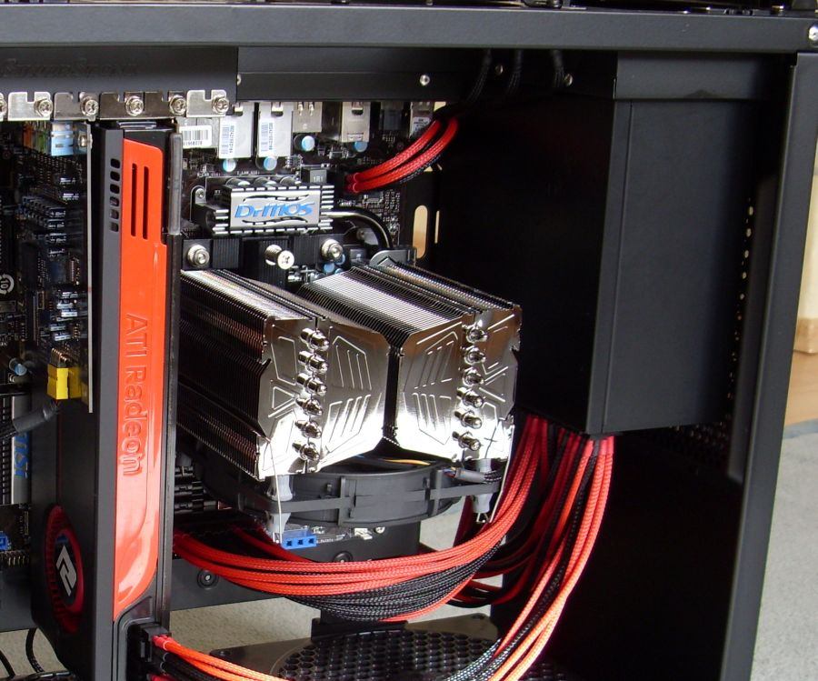

Ich habe gerade mal nachgeschaut. Bei meinem vollmodularen (auch ATX-Kabel) Netzteil ist beim längeren Original-Kabel doch eine Sense-Leitung vorhanden. Beim als Zubehör erhältlichen "Short Cable Set SST-PP05", wo die Kabel kürzer sind, ist keine Sense-Leitung vorhanden. Ich habe deshalb auch bei meinem selbstgebauten Kabel keine reingemacht. Ist ja auch nur ca. 20-25 cm lang:
attachment.php
Mit der Sense-Leitung kann das Netzteil den bei längeren Kabeln stärker vorhandenen Spannungsabfall ausgleichen. Passieren wird wahrscheinlich auch nicht viel, wenn sie fehlt. Ist ja nur für 3,3V und da hängt nicht so viel dran.
Rille, du scherzkeks!!! Das haste davon, die Standardeinstellung zu ändern!!!
Dein System sieht echt lecker aus. Ist das echt rot oder orange?
In echt ist es rot. Das Fotografieren klappt nur nicht so gut.
