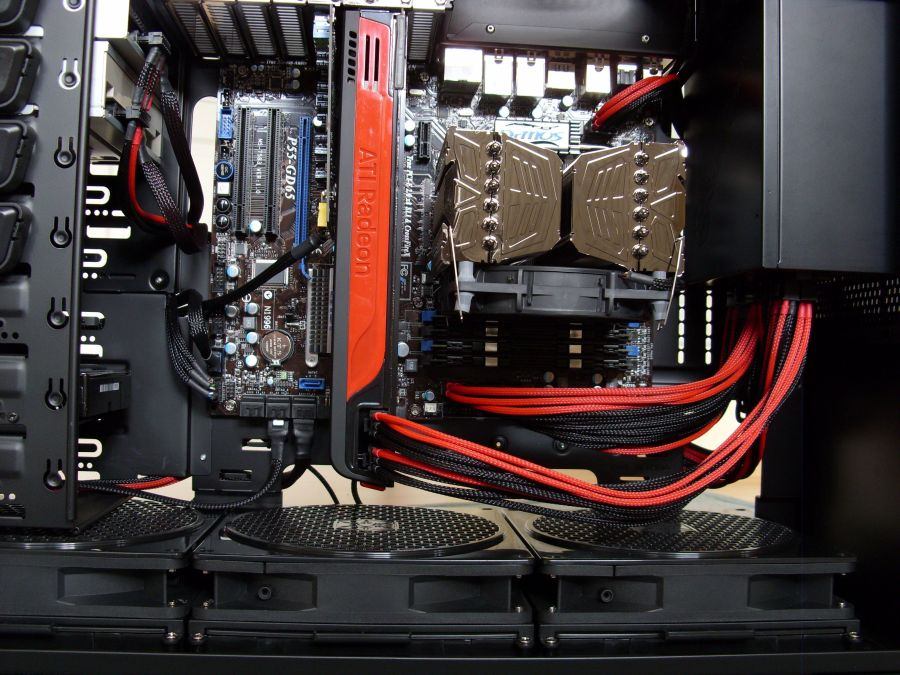

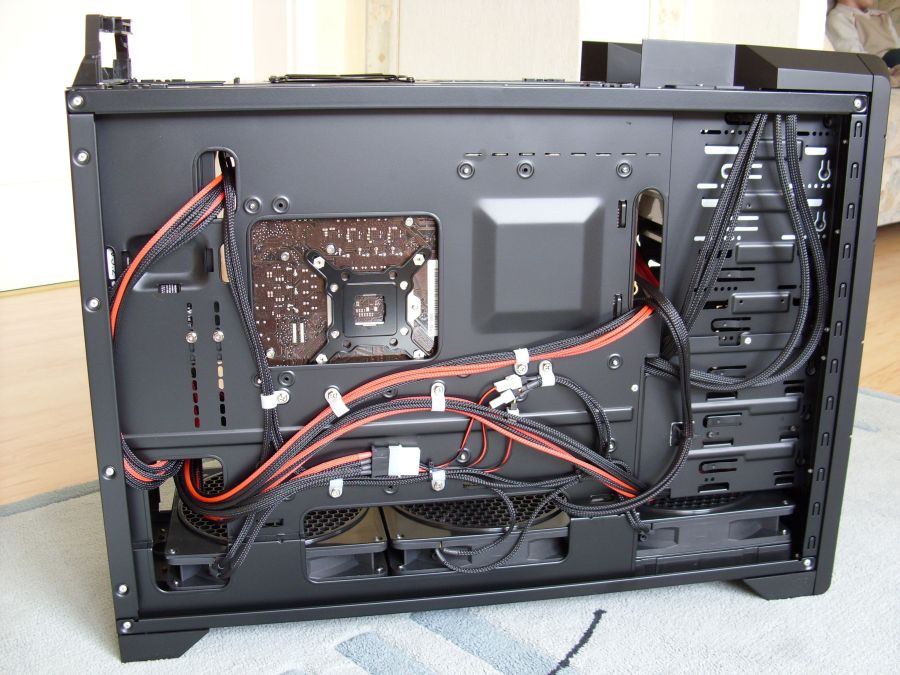

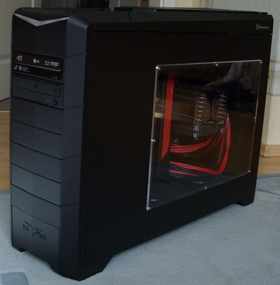

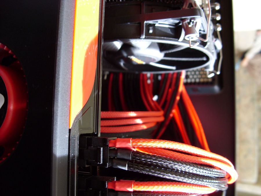

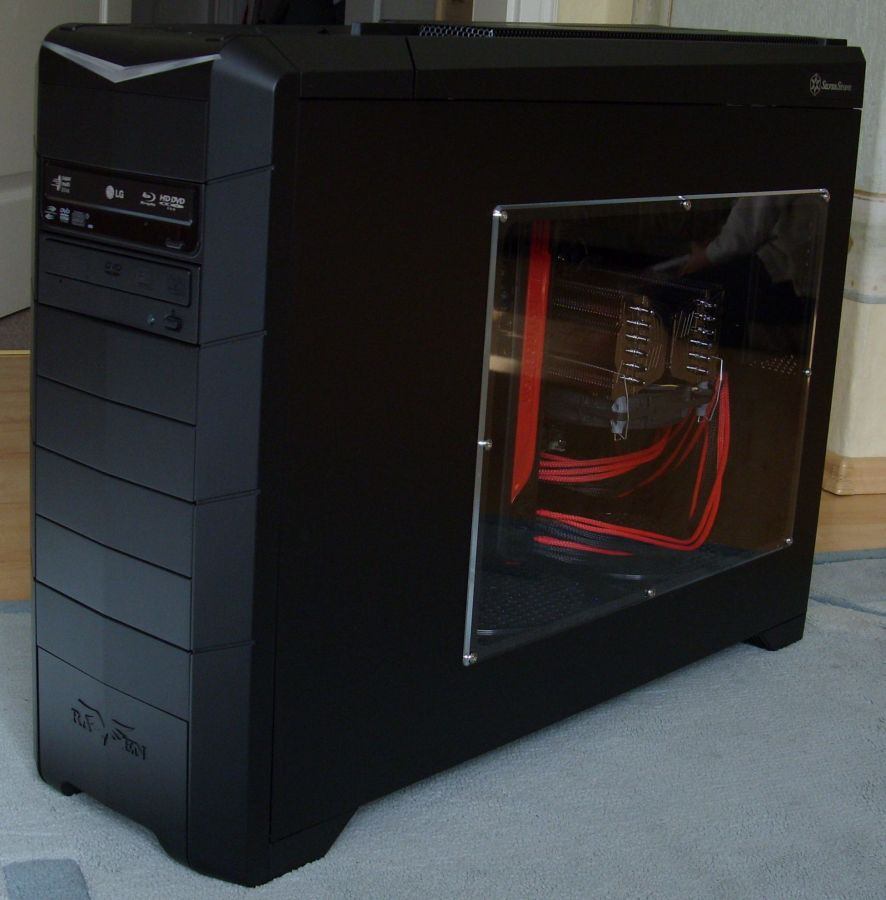

Der Aufwand hat sich gelohnt, zumal man es von aussen schön sehen kann. Eine Innenbeleuchtung muss ich noch einbauen, damit man auch abends was davon hat. Was würdet ihr da empfehlen? Rot oder lieber weiss?
Schick, schick :) ich würde es Weiss beleuchten, aber nur wenn es nicht zu grell wird, eher dezent in der Helligkeit.
Würde es auch nur dezent weiß beleuchten.
Der Grüne Sleeve ist einfach der schönste :fresse:

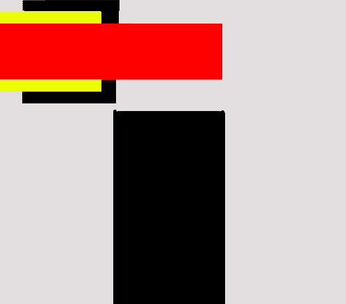

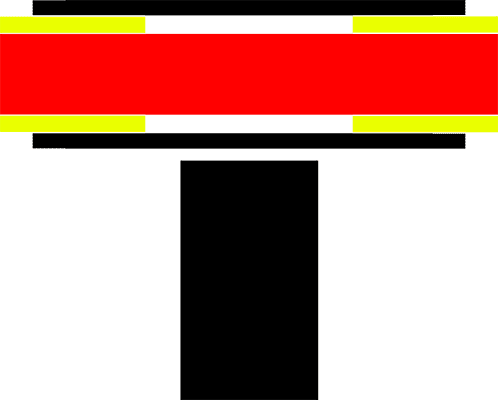

Hat jemand eine Idee, wie ich solche Kabel am besten sleeve?
Wenn du die Adern einzeln sleeven willst, könntest du den Shrink einfach mit in den Stecker reindrücken. Bei einigermaßen dünnen Shrink sollte das passen. Der wird dann beim Reindrücken rechts und links einfach mit eingeschnitten, so wie die Isolierung der Ader.
Hier mal eine kleine Skizze. Rot ist die Ader, gelb der Sleeve und schwarz der Shrink. Das schwarze unten drunter soll der Stecker von der Seite sein, in den den es reingedrückt wird.
attachment.php
Ich hatte mir bei meinem Server schon überlegt das so zu machen, aber es war mir dann zu viel Fummelei bei 14 Steckern und es hätte die schön biegsamen Silikonkabel unflexibler gemacht.
X4U, danke für den Tipp!
Ich befürchte aber, dass der Shrink zu stark aufträgt und nicht mit dem Kabel in den Stecker gedrückt werden kann.
Meine Version (von der ich noch nicht weiß, ob sie auch gut hält):
Sleeve bis ca. 1mm vor dem Stecker mit etwas Superkleber auf dem Kabel fixieren.
Dann Shrink drauf, der dann bündig mit dem Stecker außen abschließt.
Hmm?
