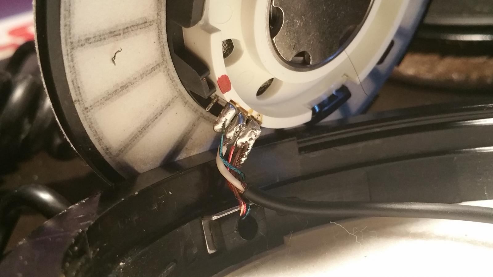

Hallo, sorry dass ich einen 3 jahre alten Thread wiederbelebe, aber aus aktuellem Anlass würde ich gerne meine Erfahrungen mit dem DT 990 Pro loswerden. Nach 3 jahren dienst habe ich heute einen Kabelbruch erlebt. Zwischen ein und ausgang ist der komplette Draht abgefallen. Der Reparaturversuch ist daran gescheitert dass ich nicht in der Lage war die feinen Strippen ab zu isolieren. Das Gummi war zu spröde und ist dauernd auseinander gefallen. Da bringen auch zwölf Monate Berufserfahrung als Elektroniker nichts...
Oh ja das kann ich bestätigen, Löten am DT 990 ist einfach nur grausam, nach 2 löt aktionen mit begrenzter haltbarkeit hab ich mir dann nen neues Kabel gekauft(kann die glatte variante nur empfehlen), rangelötet und seit dem ist ruhe.
Die Lackschickt auf den drähten bekommt man super mitn Feuerzeug runter oder mit nen wenig technik auch mitn lötkolben.
Ich hab mir jetzt auch das beyerdynamic service Kit mit dem geraden Kabel bestellt. Auseinanderbauen werde ich wohl zuhause machen und mir die zu lötenden stellen ansehen. Denke ich werde aber das Löten selbst in ner bekannten TV Werkstatt machen lassen. Hoffe die bekommen das hin
