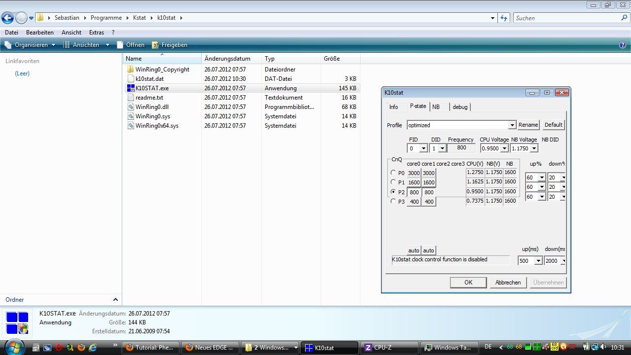

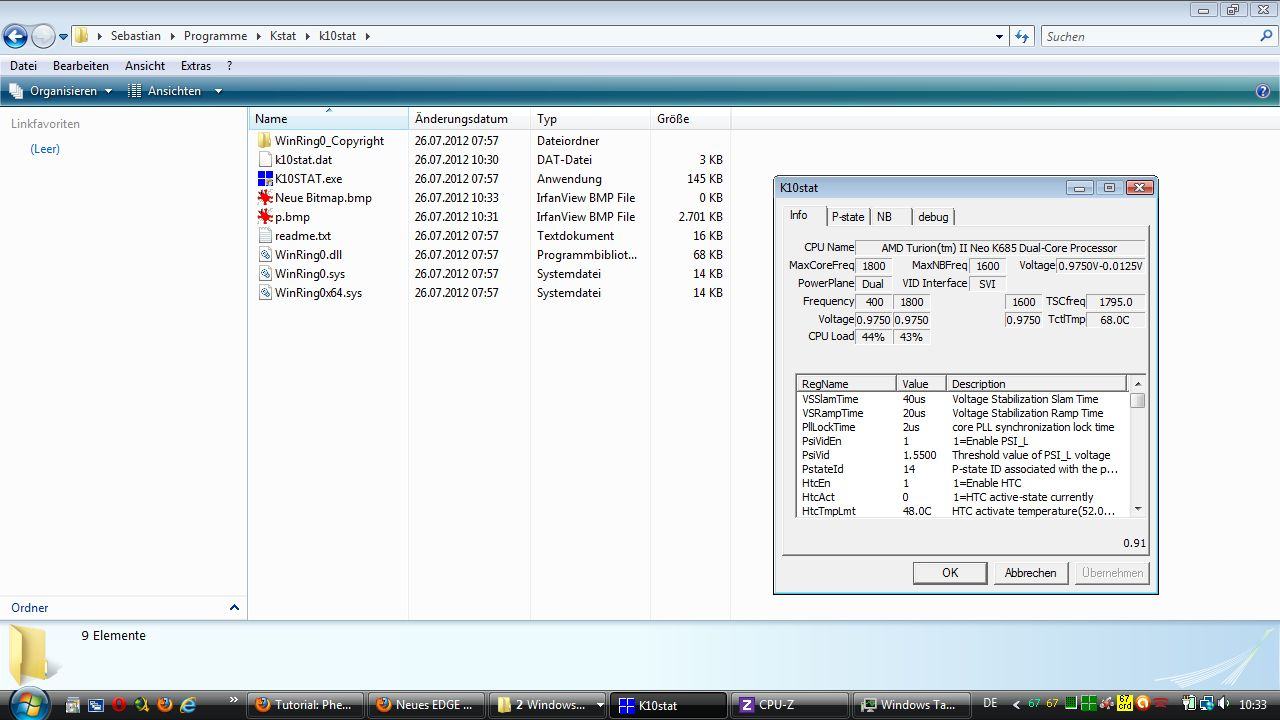

Hallo Leute. Ich besitze den Edge 13 mit K685-Prozessor und würde mit K10stat gerne undervolten. Wenn ich jedoch nach dem GCP-Tutorial vorgehe,
dann wechselt der Rechner im Gegensatz zu der angegebenen Information auf der Seite nicht in den von mir gewünschten P-State.
"P.jpg" zeigt, welchen P-State ich anwählen möchte und "frequenz.jpg" zeigt, was dann für irre Einstellungen vorgenommen werden.
Der Rechner reagiert auf den manuellen Wechsel der P-States überhaupt nicht.
Seltsamer Weise kann ich auch im Bios nicht überprüfen, ob Cool'n'quiet überhaupt aktiviert ist. Die Option gibts dort schonmal nicht.
Zudem habe ich das Schema Energiesparmodus aktiviert, da das den Cool'n'quietmodus erst ermöglichen soll.
Aber wie gesagt, meine Einstellungsänderungen bzw. manuelle "Aktivierung" der jeweiligen P-States lösen keine Änderung der Frequenz aus.
Wie kann ich weiter vorgehen?
Beste Grüße,
PogoPaul

Falls C&Q nicht aktiviert ist, kannst du über einen Rechtsklick auf das k10stat Tray-Symbol die clock control von k10stat aktivieren - es empfielt sich aus Performance Gründen "ganged - based on highest load":
Unter der clock control gibt es auf die Möglichkeit "lock p-state", um den P-State zu fixieren (was aber nicht unbedingt auf Dauer funktioniert, da Win 7 gerne mitregelt - selbst wenn C&Q deaktiviert ist).
EDIT: Wobei ich deine K685 CPU aber nicht kenne und nicht weiß, ob k10stat damit überhaupt funktioniert.
Ok super - das scheint jetzt zu funktionieren. Danke für die schnelle Rückmeldung. Hatte eine veraltete Version benutzt. Mit der neuen gehts.
