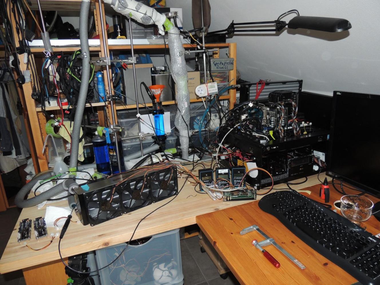

Ich habe mal das aktuelle Testsystem und die gerade eingetroffene Lieferung abgebildet. Heute Abend werde ich die großen Bilder einbinden.
Anbei ein paar Bilder der AC Radiatoren Familienzusammenführung....bevor ich die nächsten Messungen präsentiere
