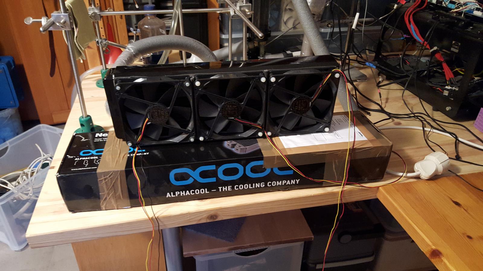

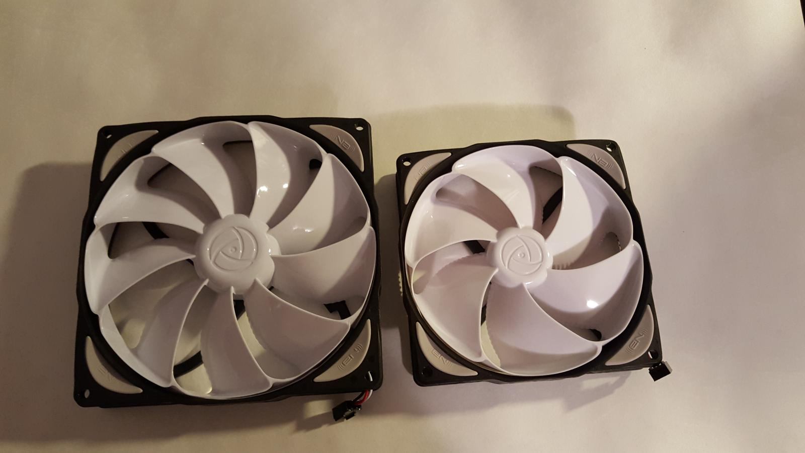

Mein neues Testobjekt:
eLoop 140mm
Und die Aspiranten:
gemessen wir hier gegen die Lüfter aus dem eigenen Haus (Noiseblocker PK-3). Vielleicht bei hohen Drehzahlen auch gegen die schnellen 140er YateLoons.

vielleicht könntest du noch die Noctua (NF-A14 und/oder Industrial) und TT Riing mit rein nehmen !?
Die Corsair sieht man auch noch sehr häufig, aber bei den oben genannten hätten wir alle aktuellen und oft verwendeten Lüffies dann mit dabei :)
Die Noctura Industrial habe ich in nötiger Anzahl, kann ich somit machen. Die TT Riing hab ich noch nicht - aber gerade mal bestellt :).
mit dem Mann kann man arbeiten :)
Die TT Riing sind da, soll ich die mal ohne Abdichtung verwenden? Auf jeden Fall leuchten die schön (bei mir in blau).....
So, die ersten Messwerte sind da. Und da möchte ich Euch von berichten, zumal die Lüfter schon käuflich zu erwerben sind.
Ihr wisst, ich schaue weniger auf die Verpackung und die dort angegebenen Leistungsangaben, auch das Fotografieren ist nicht so ganz mein Ding.
Das wesentliche:
Wie erwartete lässt der NB eLoop B14-3 den NB PK-3 als auch den Yate Loon D14SH-12 in der Leistung hinter sich.
Ich habe zuerst die zwei Radiatoren gewählt, wo ich schon eine Messung mit normalen Lüftern durchgeführt hatte oder wusste dass die einen hohen Luftwiderstand (aufgrund enger Lamellenabstände) haben.
Zuerst der Hardwarelabs Black Ice® GT Xtreme 420 (GTX 420). Den
habe ich zuerst in meiner Anlage mit drei
Lüftern vermessen.
Das Ergebnis ist eindeutig und zeigt auch das bekannte Verhalten der Radiatoren mit hoher Lamellendichte: je mehr Luft durchgedrückt wird umso besser kühlen die (). Der eLoop B14-3 zeigt bei gleicher Drehzahl eine höhere Luftgeschwindigkeit (im Vergleich zu dem NB PK-3 {13km/h zu 10 km/h}), das macht sich auch auf dem Radiator bemerkbar. Bei 650 rpm ist der eLoop gekühlte Radiator knapp 4 K kühler als der NB PK-3 gekühlte. Hier zeigt sich das die eLoops auch bei niedriger Drehzahl noch ausreichend Druck erzeugen. Anders herum: der B14-3 kühlt mit knapp 600 rpm so gut wie der NB PK-3 bei 725 rpm.
Bei hoher Drehzahl (1260 rpm) kühlt der B14-3 sogar so gut wie der PK-3 bei 1620 rpm. Somit gleich gute Kühlleistung bei weniger Lärm (1260 ist aber gut zu hören).
Das ein 45mm dicker 420er Radiator besser kühlt als ein 60mm 360er Radiator war aber zu erwarten. Darüber brauche ich mich nicht auszulassen. Ob der Abstand in der Kühlung in Proportion zur Lamellenfläche steht muss das Ausmessen noch ergeben.
