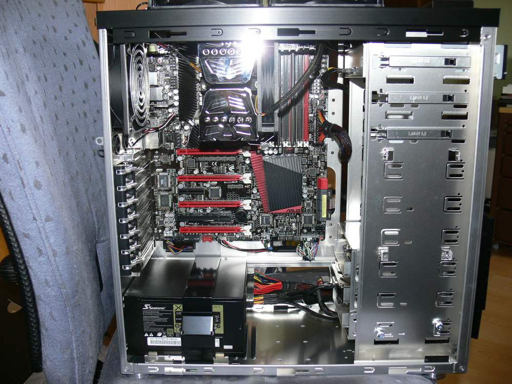

meine hd5970 ist zwar noch nicht da.
Aber ich hab mir halt schon gedanken gemacht.
mir wäre es ganz recht, wenn ich sie nicht auf den obersten Steckplatz bauen müßte.
Dann dann hätt ich noch etwas abstand zum cpu kühler und vom platz her wäre es auch etwas günstiger.
nun wollt ich eigentlich nur wissen, ob es irgendwelche nachteile mit sich bringt, wenn man die grake nicht auf den obersten pci-e steckplatz steckt sondern auf den zweiten.
Wenn dadurch allerdings irgendwelche nachteile entstehen würden, dann bau ich sie ganz oben ein.
Das kannst Du doch ganz einfach austesten. Auf vielen Boards kann man auch einstellen, auf welchem Steckplatz die Graka sitzt. Mach Dir nicht so viele Sorgen im Vorfeld - bist ja schlimmer als ich. Hast doch Erfahrung, vertrau darauf !
hast ja recht.
Es wird auch bestimmt funktionieren, wenn sie nicht auf slot 1 steckt.
wollt halt nur wissen, ob es da eventuell zu performance probleme führen kann.
aber ich werds einfach mal testen

so bin grad bei der inbetriebnahme.
die grafikkarte wird während der windows installation schon so warm, daß man sie oben kaum anlangen kann.
sapphire hd5970 2gb
lüfter läuft allerdings nur sehr langsam und unhörbar.
wird also wahrscheinlichn in ordnung sein.
der wird sich ja hoffentlich auch während einer installation hochschrauben, wenn die gpu zu heiß wird und nicht erst unter windows
---------- Beitrag hinzugefügt um 17:14 ---------- Vorheriger Beitrag war um 14:32 ----------
alles okay.
unter windows taktet sie schön runter und bleibt bei 45 grad.
