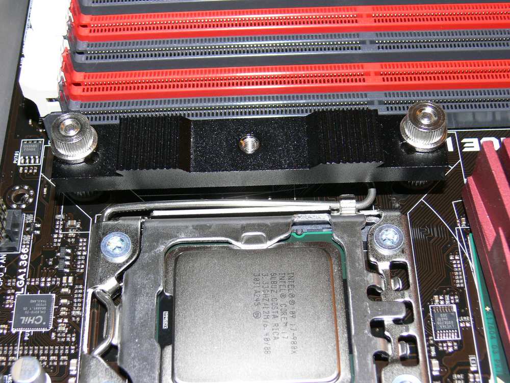

Hallo schon wieder,
hätt da schon wieder ne Frage.
Ich hab gerade die CPU auf das Board montiert.
Der Bügel, mit dem die CPU auf das Board gedrückt wird, geht ziemlich schwer zum einrasten, wenn die CPU gesteckt ist.
So schwer, daß er sogar etwas gebogen ist, weil er so unter spannung steht.
ich füg mal ein foto ein
das kann doch nicht gut für die CPU sein, wenn sich der Bügel so schwer einrasten läßt.

Edit @ lexi: Ist in Ordnung so - Bügel muß schwer gehen, damit die CPU fest sitzt. Der Prolimatech Super Mega ist eine Super Wahl für diesen Prozzi.
ich kenns halt von meiner intel quad core cpu.
da war der bügel zwar auch schwer zu schließen. aber bei weitem nicht so extrem wie jetzt bei diesem board.
naja mal schaun. wird mir die cpu schon nicht gebrochen haben.
