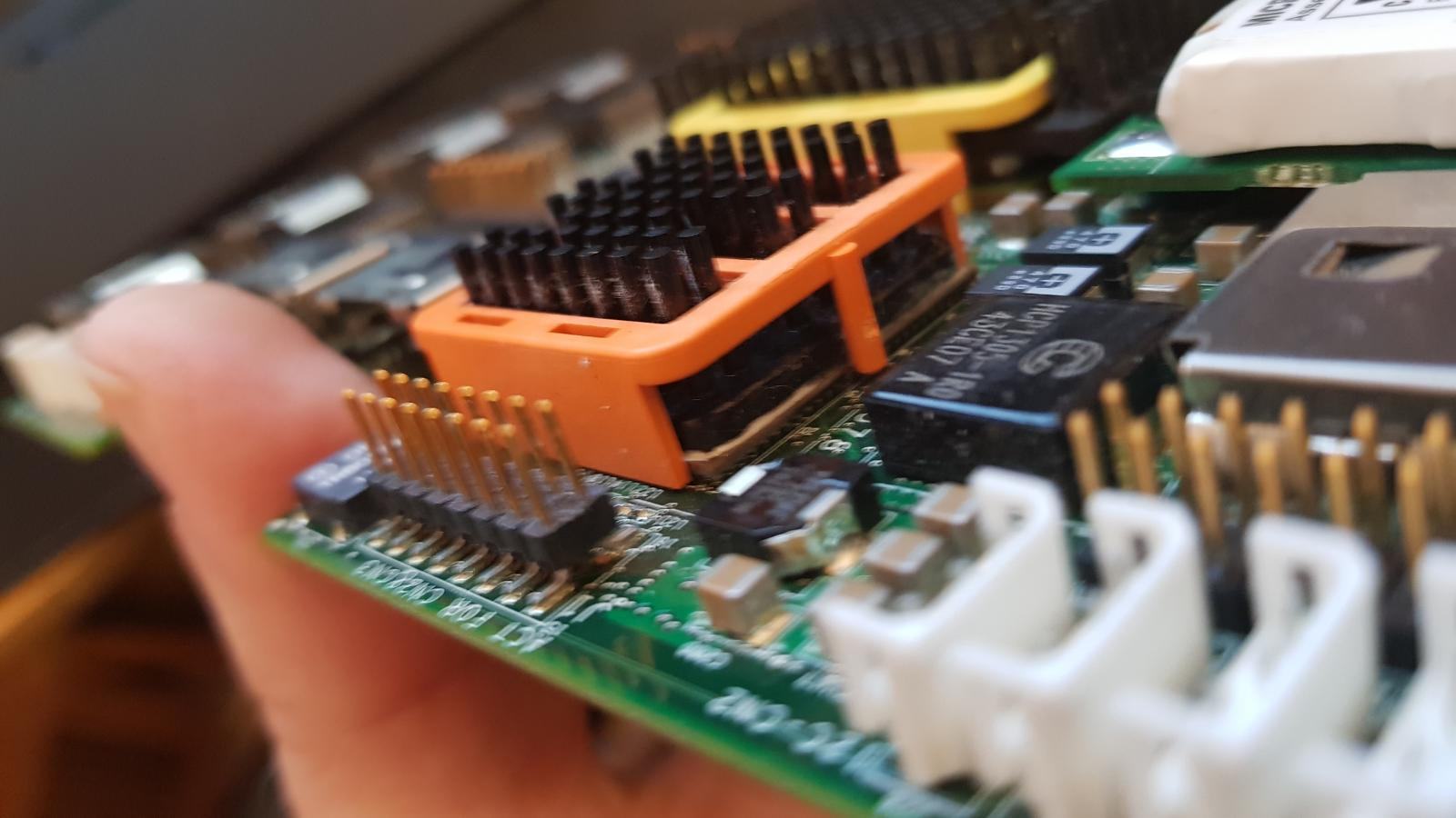

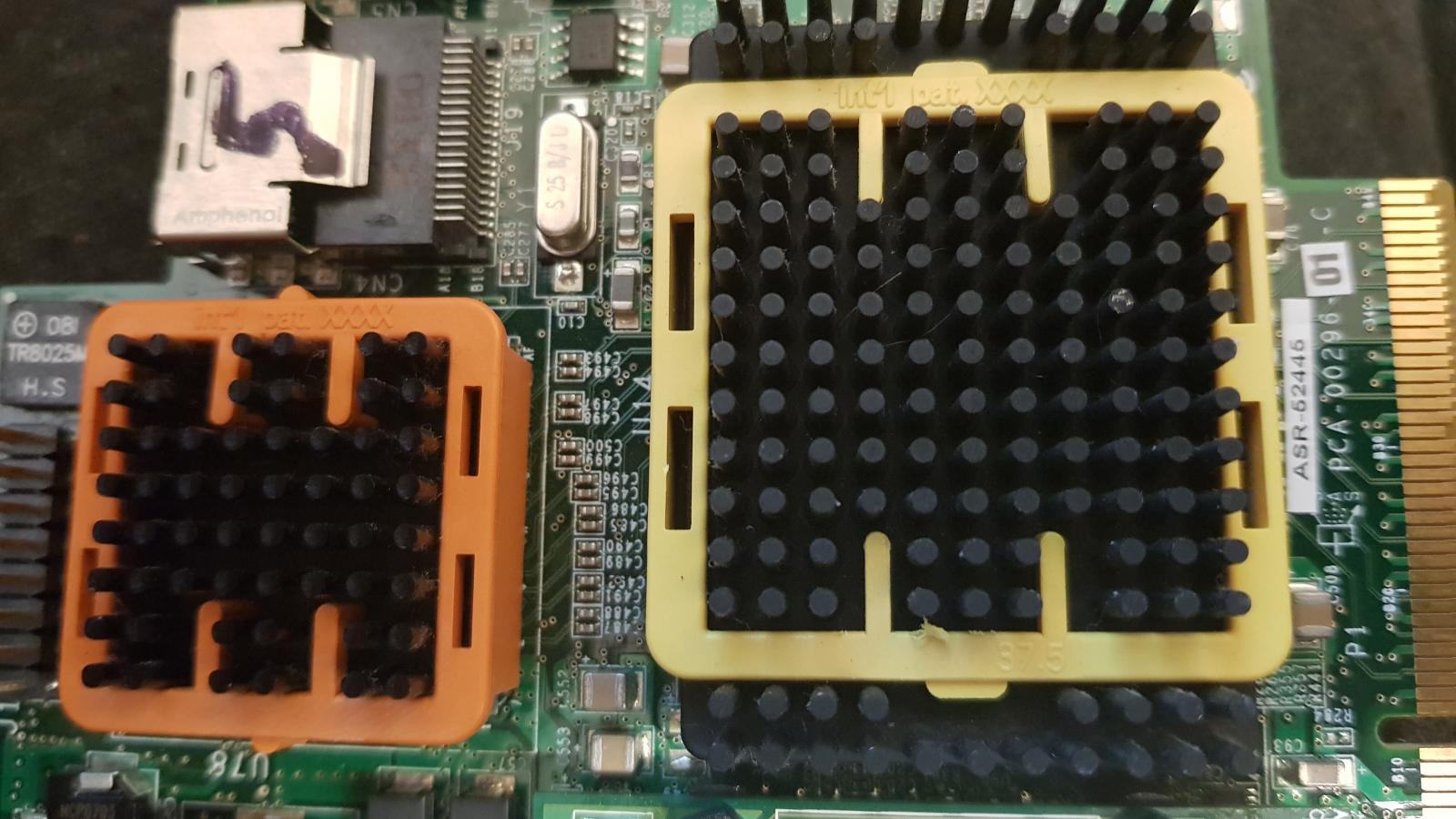

Hat irgend jemand eine Ahnung, wie ich diese Kühlkörper entfernen kann??
wenn die Kühler unter allen Umständen ab müssen, würde ich es mit zwei Schlitz Schraubenziehern versuchen und an geeigneten Stellen unterhebeln mit einer Drehbewegung. Auf das PCB eine Unterlage zB Plastik legen, damit sich der Schraubenzieher nicht hineinbohrt. Vorher erwärmen kann nicht schaden. Viel Glück :)
Bassbabba
die beiden Kühler werden durch die Plastikhalterung gehalten. Rechts und Links sind 4 Öffnungen, da sollte ein passendes Werkzeug rein, die die Verriegelung zur Seite drücken, dann sollten sie abspringen.
