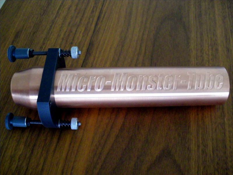

So das ganze nimmt nun endlich Form an!
Hab mich heute endlich mal hingesetzt und angefangen ein bischen zu designen:
Der Zapfen in der Mitte hat einen Durchmesser von 30mm, die äussere Wandstärke ist 8,5mm.
Der Pot wird innen komplett mit Nuten versehen - von oben bis unten - der Zapfen selbstverständlich auch!
Der Konus an der unterseite ist selbstverständlich massiv damit er auch ordentlich kälte speichern kann :)
Die Halterung wird etwas aussergewöhnlich da der Lochabstand von So 775 102mm ist,
und der Pot einen Durchmesser von 97mm hat.
Es bleiben also genau 0,5mm Abstand zwischen dem Pot und den Gewindestangen - was bedeutet,
dass die Isolation die Gewindestangen mit einschliesst.
Aus diesem Grund kann ich auch keine Standard Halterung für den Pot bauen.
Aber ich habe mir aber bereits eine Lösung einfallen lassen; mit einem kleinen aber guten extra.
Mehr dazu später.
So weit...
Gruß
