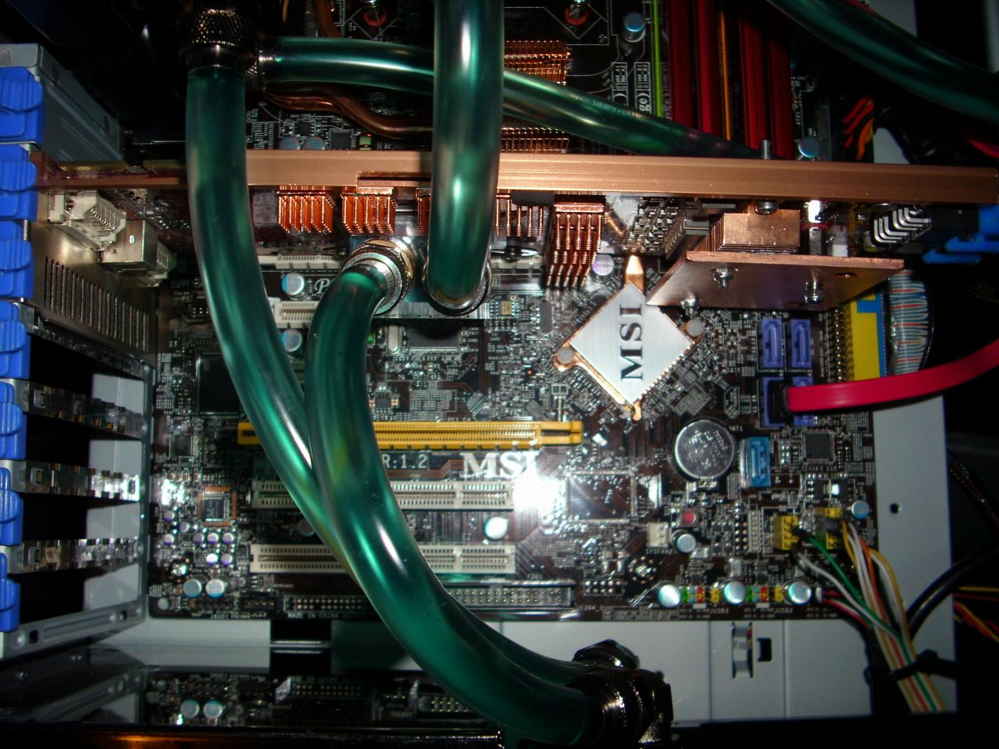

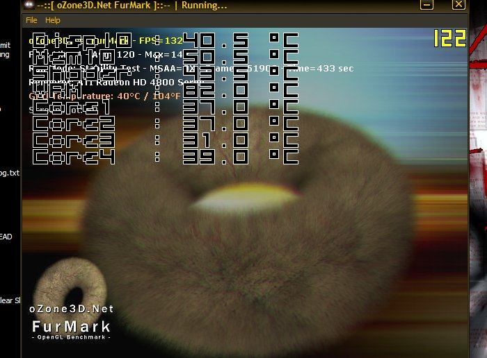

Nach langen versuchen meiner Club3D Hd4870 512Mb OC rev. 1.1 die SpaWa,s kühler zu bekommen!
Habe ich nun endlich für mich eine lösung gefunden!
Eins vorweg, ich hatte mir nen 120er lüfter mit abstandshalter Über die SpaWa,s Gebaut,Trotzdem Stiegen die Temps unter FurMarK nach 2,5min auf 102° an!
Unter normalen Zocker Bedingung Crysis,GTA4 Hatte ich temps um die 73°C.
Habe mir jetzt ne kupferplatte auf den vorhanden Spanungswandler Kühler montier!
was mir gute 20°C wengier gebracht hat!
FurMark 82°C
GTA4,Cryisis 60°C
FurMark 82°C
GTA4,Cryisis 60°C
