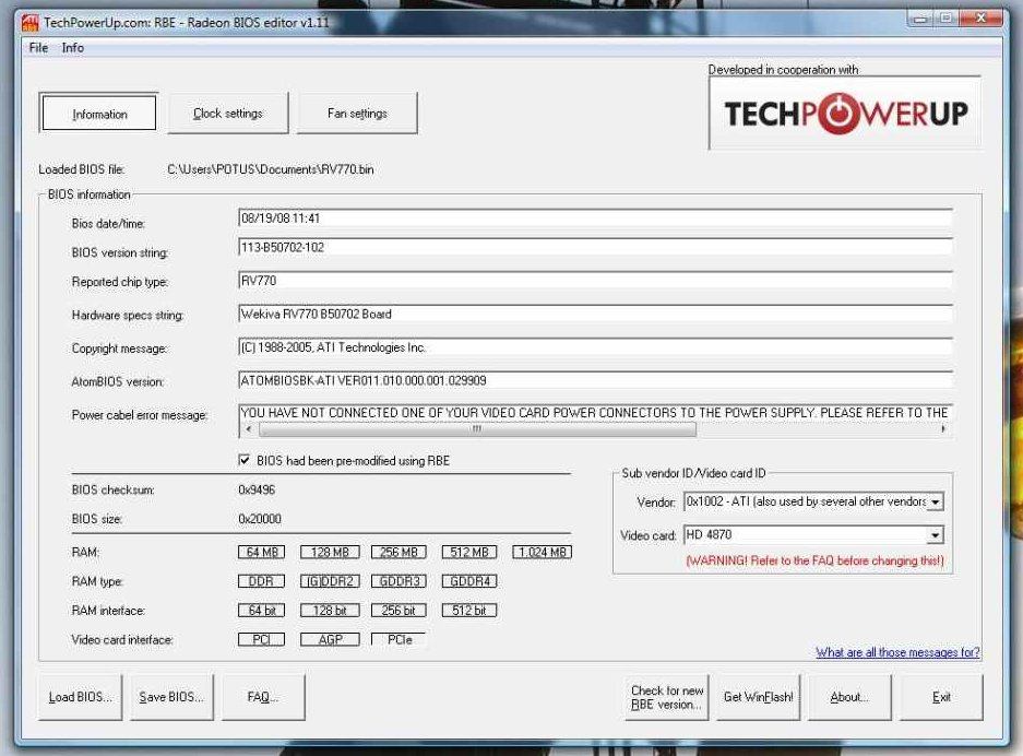

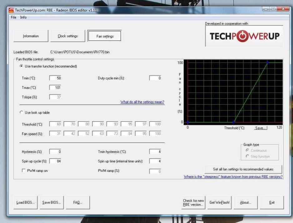

Ich hab jetzt eine möglichkeit das Bios auszulesen...hier die bilder!
Nur sehe ich keine offensichtliche Einstellung die irgendwie diesen bluescreen auslösen könnte!

Was ist denn das für eine Fehlermeldung (Power-Kabel)?
Unter techpowerup.com habe ich aber noch keine BIOS-Infos zu deiner Karte gefunden.
Probier mal den älteren Treiber und das ältere CCC, das von HIS in der Download-Section vorgeschlagen wird. Kanns mir zwar nicht vorstellen, aber ...

Das mit dem Powerkabel ist normal, habe ich auch, obwohl das Kabel drin is. Muss ein Fehler sein.
Hier mal mein BIOS (von einer Sapphire HD4870 512MB)

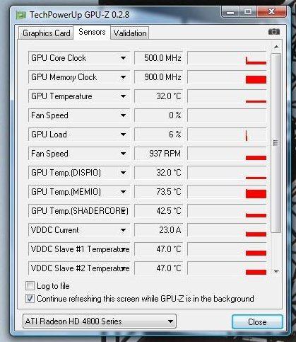

anbei noch ein screenshot mit den temps...meint ihr da sitz alles richtig?

Muss da nur was angeschlossen sein oder muss sich der Lüfter auch drehen? Halt ihn mal an. Sonst würd ich mir ne Art Lüfter Dummy bauen.
