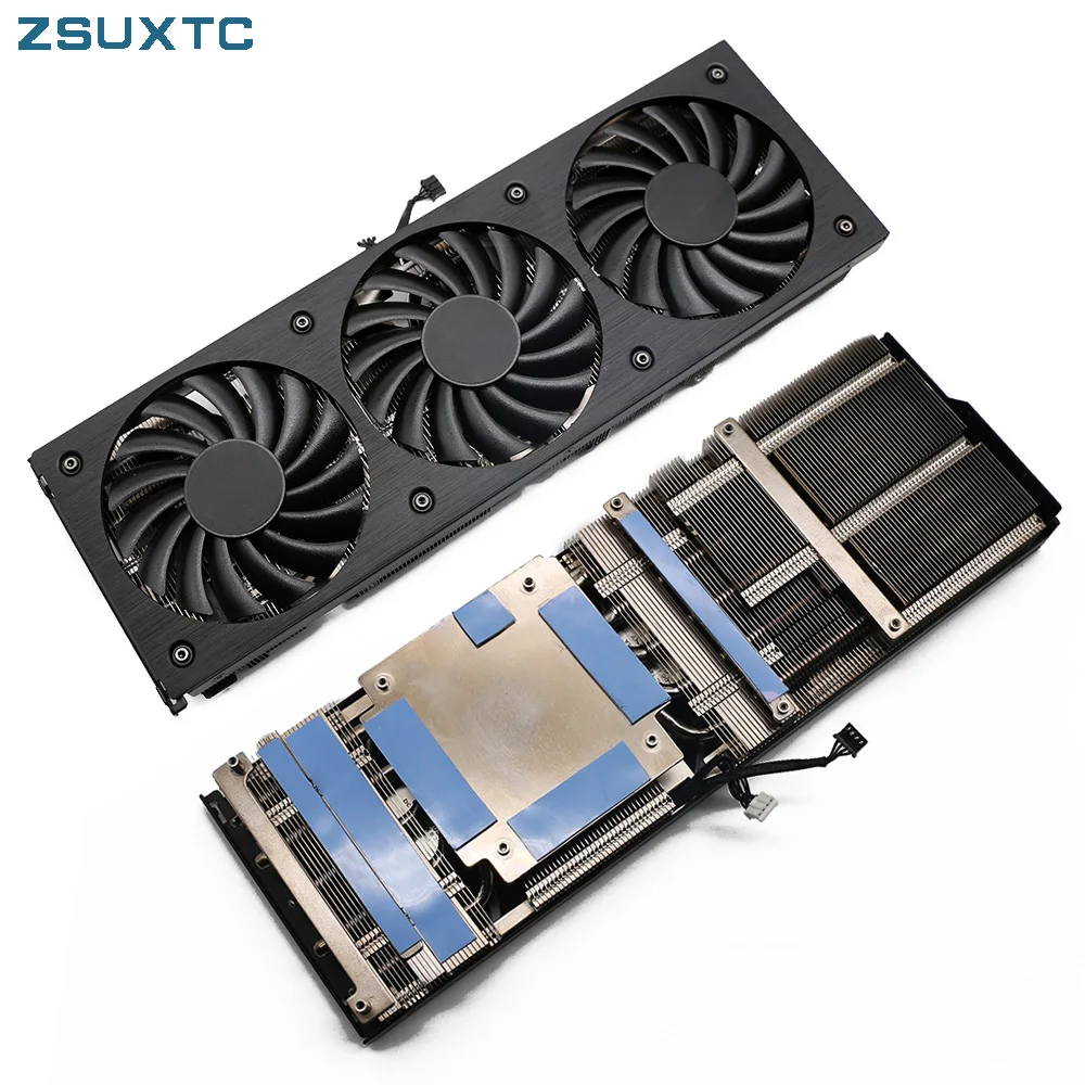

Hi schau am besten mal gebraucht um, oder bei defekten Grafikkarten zum Verkauf. Der Kühlkörper muss ja passend für Elkos und Speicher-Chips geformt sein.
Diesen Lüfter hatte ich schon bei eBay bestellt, da sagte mir der Verkäufer er würde nicht passen. Bin mir aber über seinen Kenntnisstand nicht wirklich im klaren, soweit ich weiß nutzt Inno meist das Stock PCB, also müsste der Lüfter ja passen, oder?

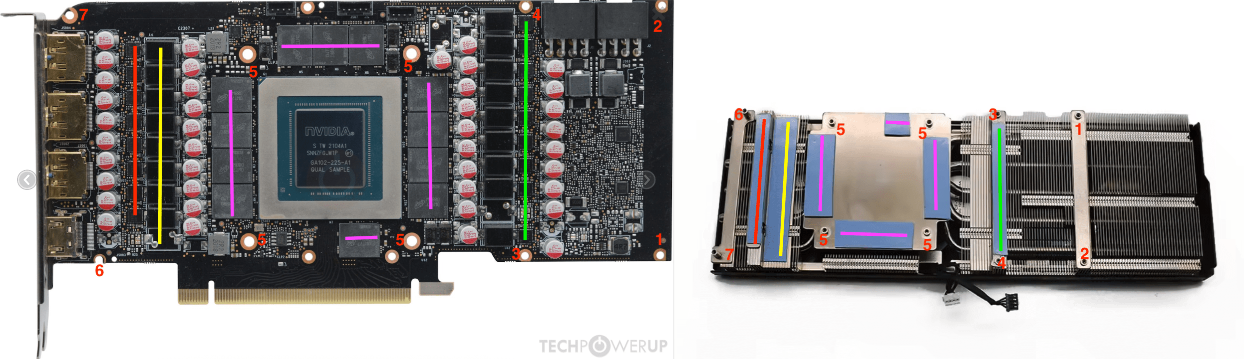

Hier ist das PCB Deiner Grafikkarte (links) und der Luftkühler von Aliexpress (rechts):
Scheint nicht so wirklich zusammen zu passen.

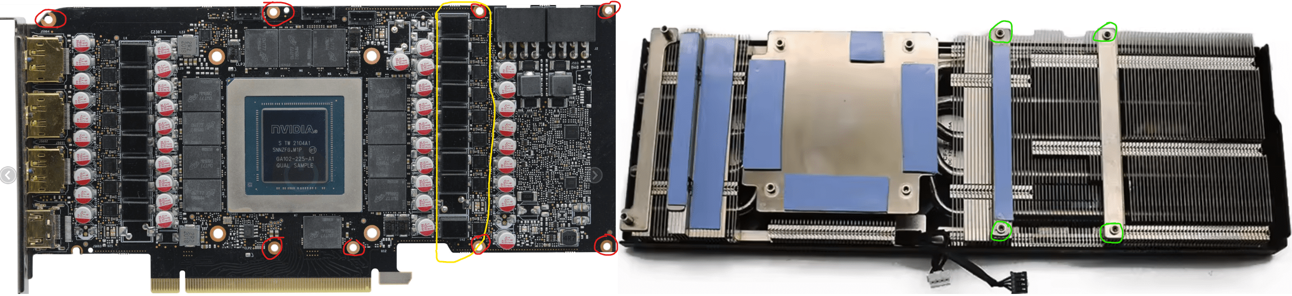

Was er da auf dem Bild angemarkt hat, ist ebenfallsUnfug.
Die 2 Teile sind passend.
Hier das richtige Bild:
An einer Stelle fehlen Wärmeleitpads, das ist aber kein Problem.
Stimmt übrigens auch nicht zu 100%.
Das Bild zeigt eine 3080 Ti mit 12GB Ram.
Deine 3080 hat 10GB (also 2 Chips weniger).
Schönen guten Abend, vielen Dank für deine Nachricht. Wenn ich mir das so betrachte, würde auch ich sagen, es sollte passen, ja. Somit würde ich vielleicht den Versuch über den AlieExpress Kühler zu Starten, sieht ja doch sehr passend aus. Die Karte ist halt nicht mehr viel Wert und ich möchte somit auch nicht mehr viel investieren. Deine Nachricht hat mir somit sehr geholfen und ich bin dir sehr, sehr dankbar.

Auch dir danke ich, wir haben es ja gemeinsam zu einem Ergebnis geschafft und ihr habt mich bestärkt es mit diesem Kühler einfach mal zu versuchen und ja, ich brauche alles, den kompletten Kühler (Lüfter und Block) habe durch den Wasserkühler ja nichts. Werde das Teil mal bestelle, sobald ich mir bei dieser Seite ein Konto eröffnet habe :d
