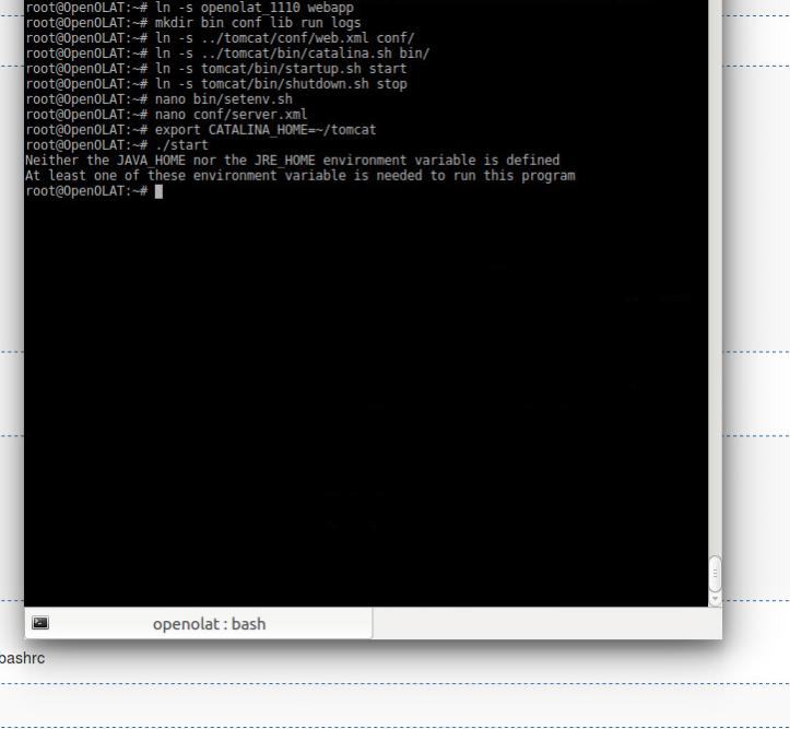

Ich scheitere irgendwie an der Anleitung. Wahrscheinlich weil ich die falsche JRE runter geladen habe. Wenn ich JRE 1.8.x goggle, komme ich immer auf Java 8. Ich hatte dort dann jre-8u111-linux-x64.tar.gz verwendet, und ich musste die Ordnernamen etwas modifizieren. Aber wahrscheinlich war das mit der falschen (?) JRE das Problem, auf jeden Fall liess sich tomcat nicht starten mit der Meldung, dass die Systemvariable für JRE nicht vorhanden sei, oder so.
Die Parts mit den Verzeichnissen, Links und den Config hatte ich aber glaub ich richtig gemacht.
  • kann mir einer sagen, welche Java Version ich da brauche?
Host ist eine ubuntu 16.04 LTS VM.

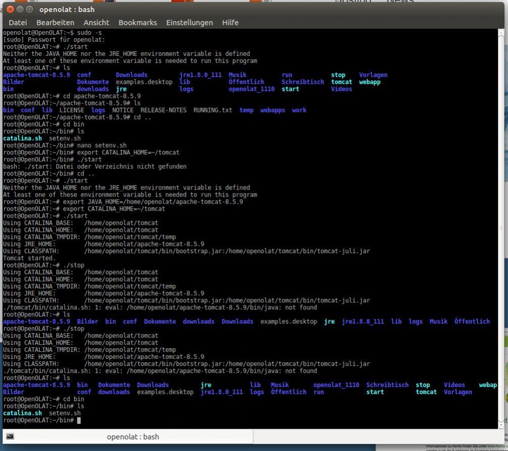

k ty Zwischenzeitlich habe ich den tomcat zum laufen bekommen. Allerdings nur, bis ich den Host neu starte. Das hat nichts mit einem Snapshot von vmware zu tun, die Änderungen an der vmdk werden geschrieben.

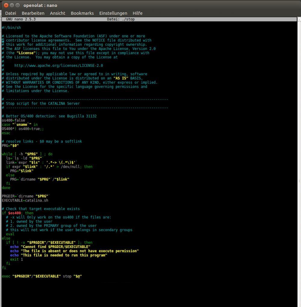

Ausserdem funktioniert das ./stop Script nicht.
Könnt Ihr Mal auf den Screenshot schauen, pls?
Das habe ich gemacht, um tomcat zum laufen zu bringen:
Nur, wie gesagt, die Änderungen werden nur bis zum Neustart übernommen.
So sieht das stop script aus:

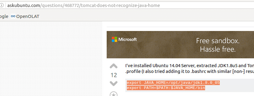

https://docs.oracle.com/javase/tutorial/essential/environment/paths.html
Mit der Anleitung zu Classpath komme ich irgendwie nicht zurecht. Das Verzeichnis javac und die Datei MyClass.java gibt es bei mir nicht, wo ich JRE entpackt habe.
Die Datei ~/.bash_profile habe ich auch angelegt mit dem Inhalt, das hat keine Besserung gebracht.

Das Problem war, dass ich die Dateien bin/setenv.sh und conf/server.xml in die jeweiligen Home Verzeichnisse erstellt habe. Diese gehören aber ins tomcat Verzeichnis.
Außerdem hast Du das JAVA_HOME auf das Tomcat Verzeichnis gesetzt und nicht auf das Java Verzeichnis
