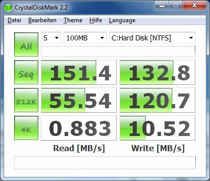

Problem: hab mir das hier gekauft:
http://delock.de/produkte/gruppen/p...ss_Controller_Karte_2x_SATA_1x_IDE_89143.html
Und 2x 500er F3 Platten von Samsung um ein billiges Raid zu basteln.
Problem siehe Bild. Es sollte eigentlich Richtung 250 MB/s gehen.
Der Chip wird ja eigentlich oft verbaut auf Mobos, Ist der so kacke oder limitiert hier PCIe? (1.0a) Aber Pcie 1x schafft eigentlich mehr (250MB/s)
Sons muss ich wohl eine Mobo mit Intel Raid besorgen :/
Ideen?
Hast du GENAU diese Karte?
Dann sind das super Werte.
Der PCI schafft theoretisch 133MB/s.
Da liegst du also voll im Rahmen.
Was erhoffst du dir denn durch dein RAID0?
Wieviel MB/s schaffen denn die Platten einzeln am onboard-Controller?

Ja da stimme ich auch zu, nur dass oben (auf dem ersten) Bild beide im Raid 0 egbencht wurden =)
