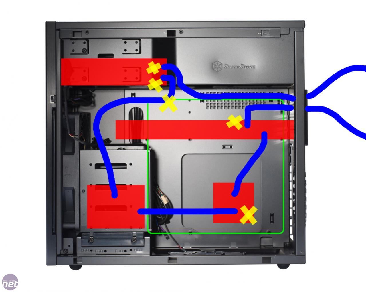

Ich hab mir die Verschlauchung eigentlich wie folgt vorgestellt:
1. 5,25": AGB
2. 5,25": ODD
1. + 2. 3,5": Pumpe im Schlafrock
3. + 4. 3,5": HDDs
AGB ---> Pumpe im Schlafrock ---> CPU ---> Schott VL3N ---> Radiator ---> Schott VL3N ---> Grafikkarte ---> AGB
Die 90er würden nahezu nirgends nötig sein. Vom AGB runter zur Pumpe müsst ich sowieso das längere ODD und die GPU "überfahren", so das eventuell die 45er da Interessant wären.
Außerdem fällt mir grad beim Schreiben ein, dass mein alter neuer Plan (die beiden Schotten unter dem 120er zu platzieren) mit der Verkabelung von Schotte 2 zur GPU ganz schön doof wär.
Ein neuer neuen Plan muss ich noch schmieden.
Obwohl ich JETZT gerade beim Schreiben drauf komme, dass ja die Anschlüsse des neu geplanten XSPC GPU Kühler ja ziemlich weit am Gehäuseende befinden und sich so keine Verschlauchung überschneiden sollte.
Also ich brauch definitiv mehr 45er.. Glaub ich. *grübel*

zu 1.: Das ist natürlich kein Muß, ich finde es jedoch optisch schöner, wenn die Lüfter komplett verkleidet werden - nur eine Lüfterblende vorne draufklatschen, finde ich eher sehr bescheiden. Aber es ist Dein Projekt, Dir muß es gefallen und nicht mir, d.h. Du entscheidest im Endeffekt wie es schlußendlich aussehen soll.
zu 2.:Bezügl. der Winkel ist es ganz einfach so, daß man NIE zu 100% voraussagen kann, wo man wieviele Winkel braucht (manchmal/selten klappt es auch ohne - das hängt von mehreren verschiedenen Dingen ab), das merkt man meist erst beim Einbau/Verschlauchung. Aber bei Dir ist es nun mal so: relativ kleines Case + dicke Schläuche => die Wahrscheinlichkeit, daß Winkel benötigt werden erhöht sich bedingt durch die Beengtheit. Auch mußt Du mal schauen, ob die fetten Monsoon-Anschlüsse überhaupt nebeneinander auf der Slotblende platz haben.
zu 3.: Gleichwertig, jedoch für weniger Geld mehr Meter Schlauch => besseres P/L-Verhältnis

EDIT: Für den GPU-Kühler könntest auch noch eine Twin-LED mit in den Warenkorb packen, falls Du ihn ebenfalls beleuchten willst.
EDIT2: Der CPU-Kühler hat insgesamt 4 LED-Bohrungen - zur gleichmäßigen Ausleuchtung könnte man hier 4 LEDs verwenden.

1.: Problem ist an der Geschichte, dass es durch die Shroud uhm... asynchron wird ^^ (mir fehlt gerade das richtige Wort). Durch die Bilder, die ich bisher gesehen habe, würd ich mir das so vorstellen bei der Box (schau dir dazu Bild 3 bei Aquatuning an):
- Die Blende mit den Schlauch/Anschlussdurchführungen wird abgeschraubt
- Der Radiator wird samt Lüfter in die Box geschoben mit den Lüftern Richtung geschlossene Seite
- Der Radiator wird dann an den vorhandenen Stellen an der Box festgeschraubt und die seperate Blende kommt darüber
- Deckel wieder zu :-)
2. Hm, joa hast recht. Dank deiner geilen Skizze hab ich mir das nochmal überlegt...
Mein ODD ist 17 cm lang, der AGB nur 10. Würde also ganz schön Probleme machen. Dann verzichte ich lieber auf die Option eines Fillports und verpflanze den AGB in den 2. Schacht.
Wenn ich dann beim AGB 2x und bei der Pumpe 1x 45er ansetze müsste das passen. Ich werde den Schlauch zwischen AGB und Pumpe eh nur ÜBER der GPU verlegen können, da die GPU direkt auf dem Käfig aufliegt und selbst eine Durchbohrung zur Nutzung des oberen Pumpeneingangs nicht in Betracht kommt. Stattdessen würden sich dann 45er (oder auch vielleicht 90er) gut machen um den Schlauch Richtung Gehäusewand über die GPU zu bekommen.
3. Oki, gefällt mir :-)
Die LEDs waren 2 pro Kühler gedacht. Denke mal das sollte reichen, zumindest die Bilder die ich gesehen habe. Wenns mir nicht gefällt kann ich die anderen dann noch zuordern ^^
zu 1.: Mann, bin ich ein Depp, ich hatte irgendwie die beidseitige Lüftermontage im Kopf - warum auch immer (wahrscheinlich weil ich sie selbst nutze) - da brauchst Du die Shrouds/Gitterseitenteile natürlich nicht. Hat ja so alles schön platz.
Es gäbe natürlich noch eine Option: Du könntest - um Platz & komplizierte Schlauchwege im Gehäuse zu sparen - die Pumpe + AGB (müßtest dann halt nen Röhren-AGB nehmen) nach außen an die schmale Seitenwand des Nova-Gehäuses montieren. Ist halt die Frage, ob Du das möchtest.
