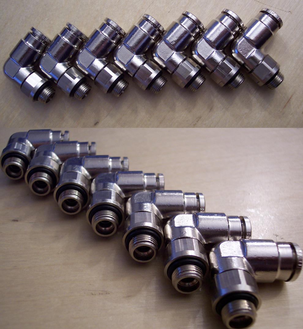

Die 20!! Verschraubungen von Mädler werden mein Wasserkühlung DEUTLICH aufwerten, da ich mich farblich sehr auf Grautöne beschränken werde. Normale Push-In Verbindungen haben einen schwarzen bzw. blauen Kunststoffring zum Auswerfen des Schlauches. Diese von Mädler sind vollständig aus Metall!
Da alle meine Kupferkühler später vernickelt werden und alle anderen Kühler sonst aus Aluminium sind, werden diese Anschlüsse sehr gut zu meinen Verchromten Rohren passen, mit denen dann alles verbunden wird (kein einziger schlauch).

Und die Mädler teile. (bin total neidisch das ich keine Plug in anschlüsse verwende ;)
Hier nochmal Bilder der anschlüsse.
In meinen Water Cycler Thread kommen auch bald Mädler teile zum einsatz.
Viel hochleistender und platzsparender als das was ich bisher im Baumarkt kaufte.
