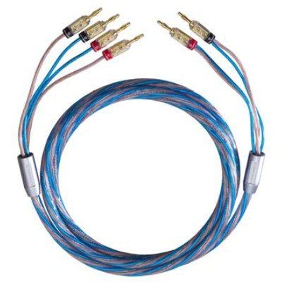

ich besitze nun meinen 2ten Denon AVR und mit dem neuen habe ich das gleiche Problem wie mit dem letzten Denon 1911. Wenn ich die Lautsprecher einmesse dann werden die Standboxen nicht erkannt. Ich benutze solche "Bi Amping Kabel" so ähnlich wie auf dem Bild zusehen. Könnte es am Kabel liegen das die nicht erkannt werden?
Ich habe die Anschlüsse in verschiedenen Variationen angeschlossen aber nichts hat gebracht. Jetzt weiß ich leider nicht weiter. Überlege neues Lautsprechersystem zu kaufen wenn ich keine Lösung finde aber ich dachte das der neue AVR "AVR-X1000" damit besser klar kommt. Diese Lautsprecher sind im Betrieb: Jamo S 606 HCS 3.
Weiß vielleicht jemand eine Lösung damit die Standboxen doch erkannt werden?

Das ist ein Pseudo-Bi-Amping Kabel.
Das ist noch schlimmer als echtes Bi-Amping bei den preiswerten Jamos und dem AVR.
Hauptsache sieht gut aus und kostet Geld. Ein normales Kabel mit 2/2 Steckern wäre besser.
verkabel doch erstmal nochmal und schaue ob es funktioniert ...wenn ja bda nehmen und schauen wie man bi wiring anschliesst inkl der richtigen Kabel die abgebildeten funktionieren nicht ...danach ggf nochmal einmessen ....
Mach mal Bilder wie du es angeschloßen hast oder nimm mal einfaches LS Kabel. Kann auch nur 0,75mm2 oder 1mm2 sein. Dann müssen an den Jamos aber Brücken rein.

Natürlich gehört das Ende mit 4 Steckern in die Lautsprecher (1x rot + 1x schwarz für Hochtöner und 1xtr + 1x sw für den Tieftöner).
Das Ende mit den 2 Steckern kommt in den AVR in einen Kanal.
@Marcus Locos
das gezeigt Kabel ist nicht für Biamping gedacht, sondern für Bi-wiring.
Bi wiring: 1 Endstufe, 2 LS, Y-Kabel
Bi Amping: 2 Stufen, 2 LS, getrennte Kabel
Naja, so doof das Ende mit den 4 Kabeln in den AVR zupacken wird er doch nicht sein, oder Max:fresse2:
Ich hoffe mal es ist nicht das Kabel was auf dem Bild abgebildet ist. Ein Oehlbach Bi-Ampning Kabel ist schwachsinn und erst recht bei den "billigen" Jamo LS.
