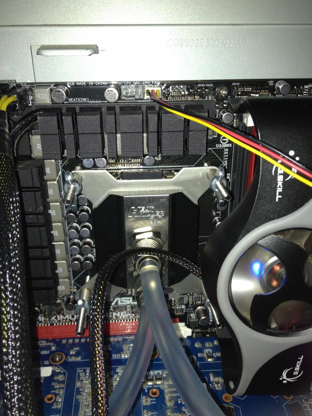

Das nenne ich mal schlecht gemacht. Schon alleine wie lange er gebraucht hat den Prozi auf den Sockel zu setzen und fest zu schnallen. Ich würde das wohl eher mit einem Teppichmesser machen und mir genügend Zeit lassen. Die CPU-Halterung vom MB muss dann wohl ab, sonst kann kein Kühler Kontakt mit dem Prozessor aufnehmen. Dann den Prozi rauf und einen CPU-WK mit Schrauben und Flügelmuttern vom Baummarkt verschrauben. Dann kann man den Kühler so tief und fest verschrauben wie man möchte.
geht das denn relativ einfach?
das würde nämlich heissen, man muss keinen gefrästen IHS (mit loch in der mitte, wo der DIE raus guckt) basteln und auch keinen kühler entsprechend bearbeiten.
Den CPU-Halter kannst einfach abschrauben. Ich habe mir aus dem Baumarkt M3-Schrauben und passende Flügelmuttern gekauft, läuft wunderbar. Ich wollte für meinen CPU-Kühler eine Backplate benutzen und die beiligenden Schrauben vom Kühler war zu kurz. Man muss natürlich aufpassen beim Aufsetzen des Prozessors und dem Verschrauben des Kühlers, da der Prozi ja nicht mehr verankert ist, also Board nicht gerade schräg halten, sonst rutsch der Prozi aus dem Sockel. Wenn der Kühler erstmal drauf ist dann wird der Prozi durch den Anpressdruck im Sockel gehalten.

Mit dem M3 Schrauben und dem WK sollte es gehen, da man keine Limitierung in der Höhe bzw Tiefe hat. Ich weiß nicht ob es mit jedem Lüftkühler geht, da der Kühler ja tiefer sitzen muss als eigentlich gedacht ist - das kommt auf die Art und Weise an wie man ihn mit dem Board verschrauben kann.
Also mir wäre nicht wohl dabei, einen 800-1300g schweren Kühler auf so einer kleinen Fläche festzuschrauben, klar früher waren die meisten auch ohne IHS aber da waren die kühler noch nicht so mächtig.
so sieht es mit der Verschraubung aus. Ich habe mich geirrt, ich habe M4 Schrauben, die sind dicker und passen gut durch die Löcher vom MB. Zu den alten AMD Athlon XP Zeiten lag die DIE auch frei - klar, manchen ist es passiert sich da ne Kante abzubrechen, muss man aufpassen
