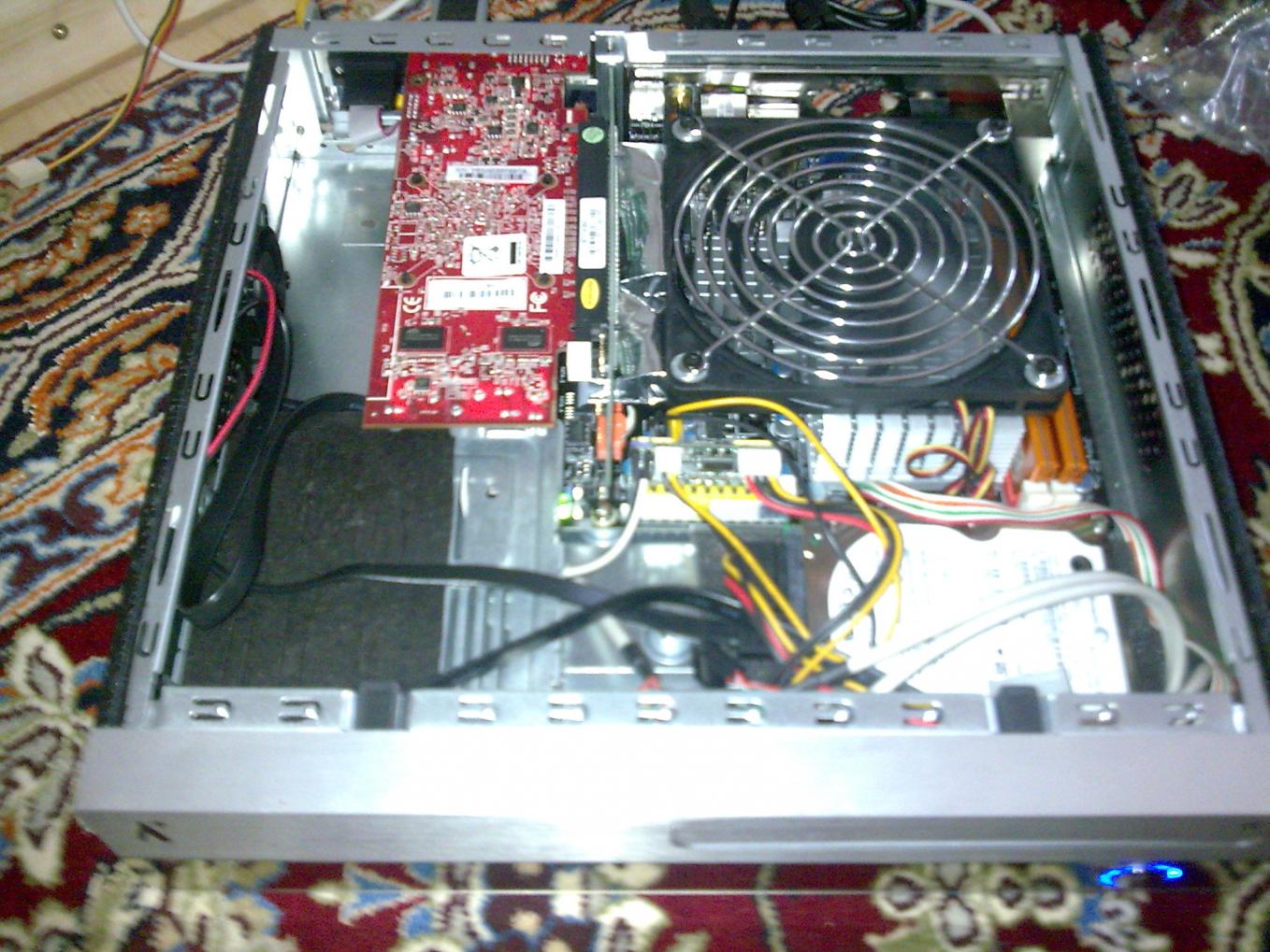

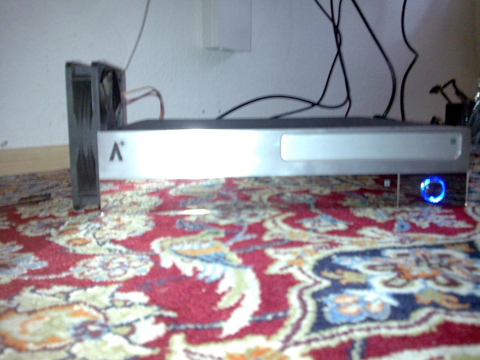

So mein System ist fertig.
~76° GPU Temp nach 10 min HDTV ... uiui ... allerdings noch ohne den 40er Lüfter.
Es rattert nur der Slip Stream Slim, der schon sehr leise ist, mit etwas über 800 rpm.
:hmm: ... 76°C mit steigender Tendenz ist nicht grade prickelnd!
btw... die Front des Cases sieht garnicht mal so übel aus!
95° nach 30min, da pendelt es sich irgendwo ein.
Geht nicht, sowieso nicht im Sommer ... aber das dachte ich mir ja schon.
Ein 40er @ 700 rpm sollte eigentlich unhörbar sein, ich hoffe der bringt 20° :(
edit \ So mit dem 40er direkt auf den passiven Kühlkörper geschraubt funktionierts. ~65° @HDTV (60-70% Last).
So im nachhinein würde ich für dieses System eine aktive Karte empfehlen.
Na das hört sich doch schon besser an :)
Und von der Geräuschentwicklung her , wie siehts da aus? (wegen dem 40er)

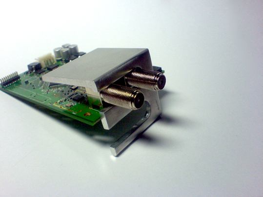

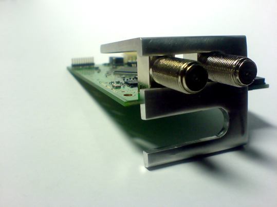

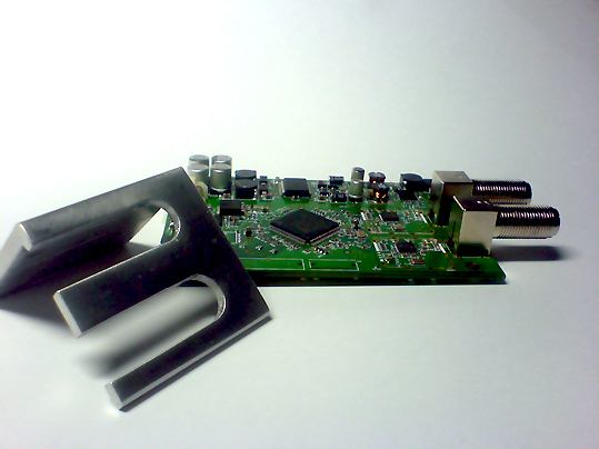

Nach einer kleinen Bastelaktion ist das dabei rausgekommen :)
Mir fehlen leider noch die passenden Muttern zum verschrauben :motz:
machst du auch noch ne foto im eingebauten zustand? würd ich mal interessieren.
Ist nicht gefräst ... Handarbeit :)
Ja Bilder im eingebautem Zustand kommen noch, muss mir halt noch passende Mutter und Klebeband besorgen!
Und die zweite Duoflex fehlt auch noch wenn man es genau nimmt :d
