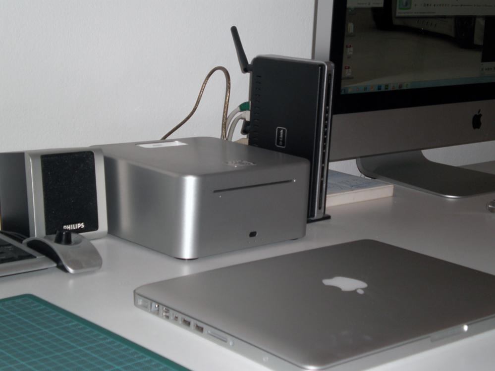

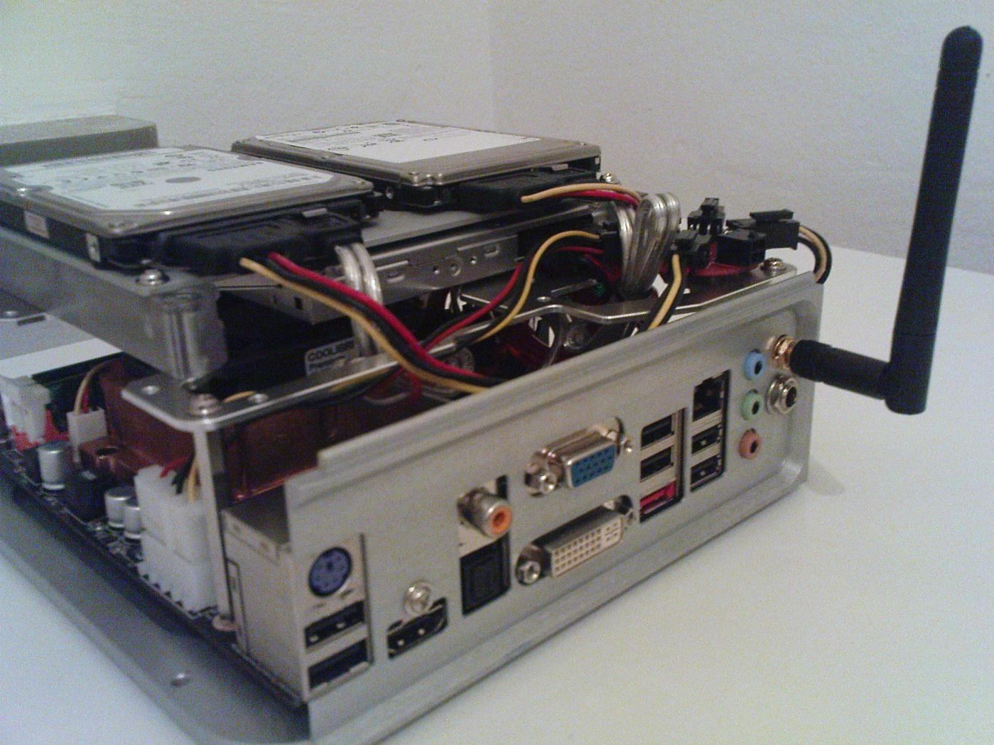

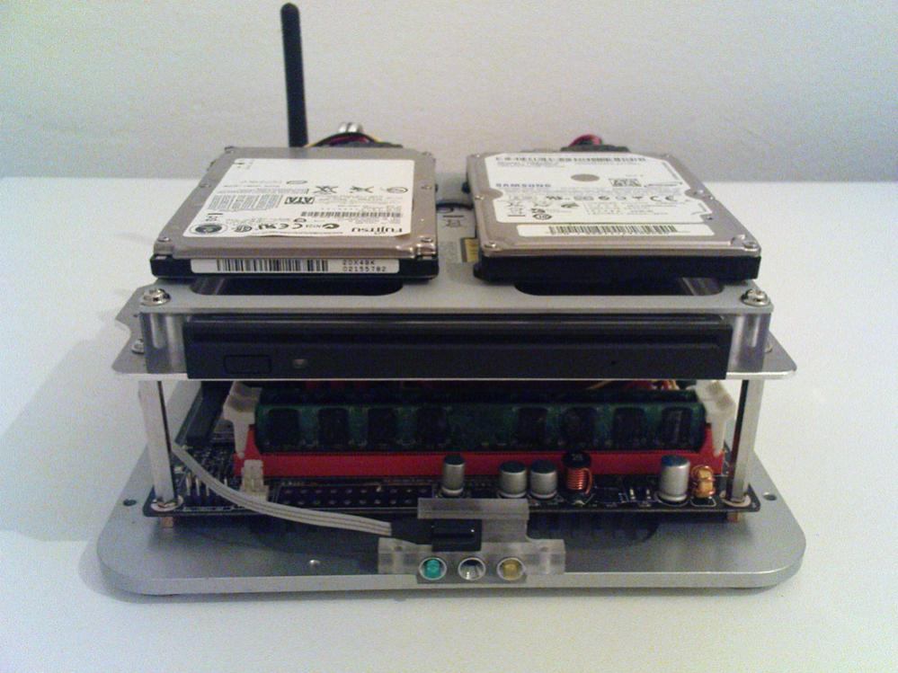

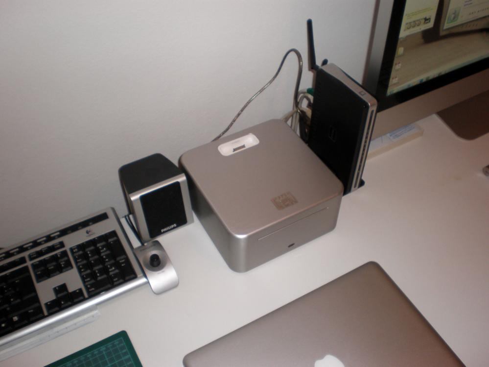

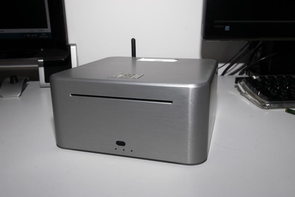

Hallo Leute,

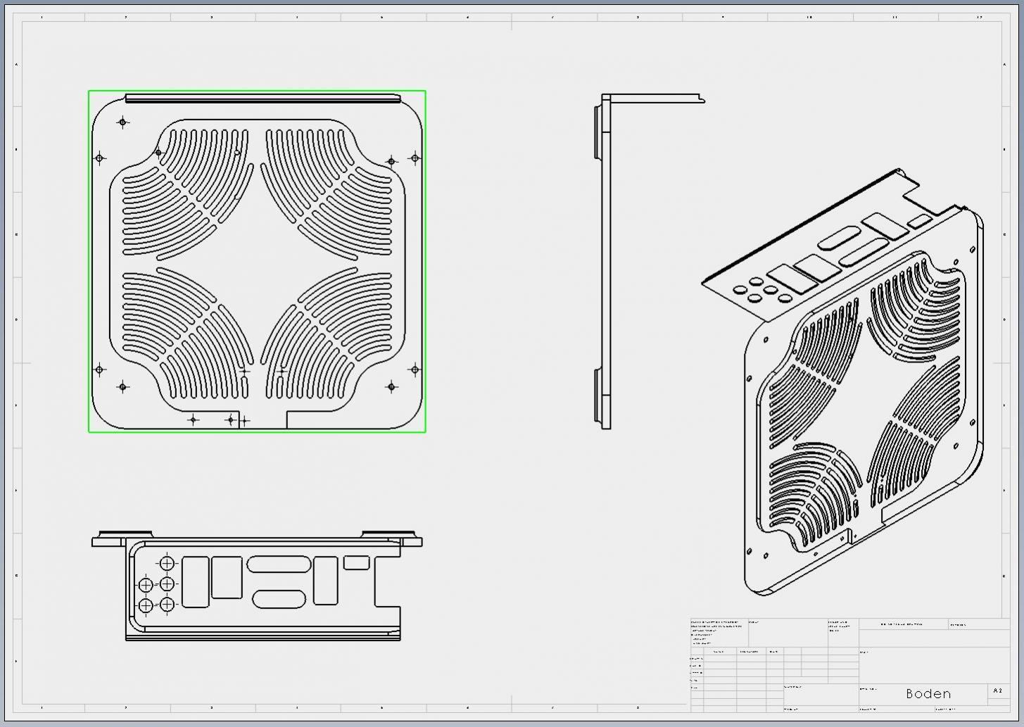

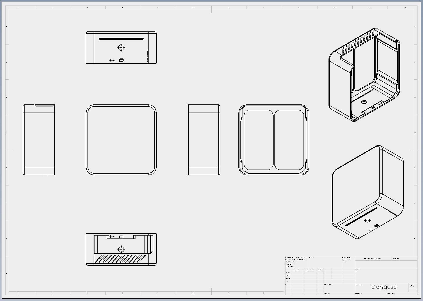

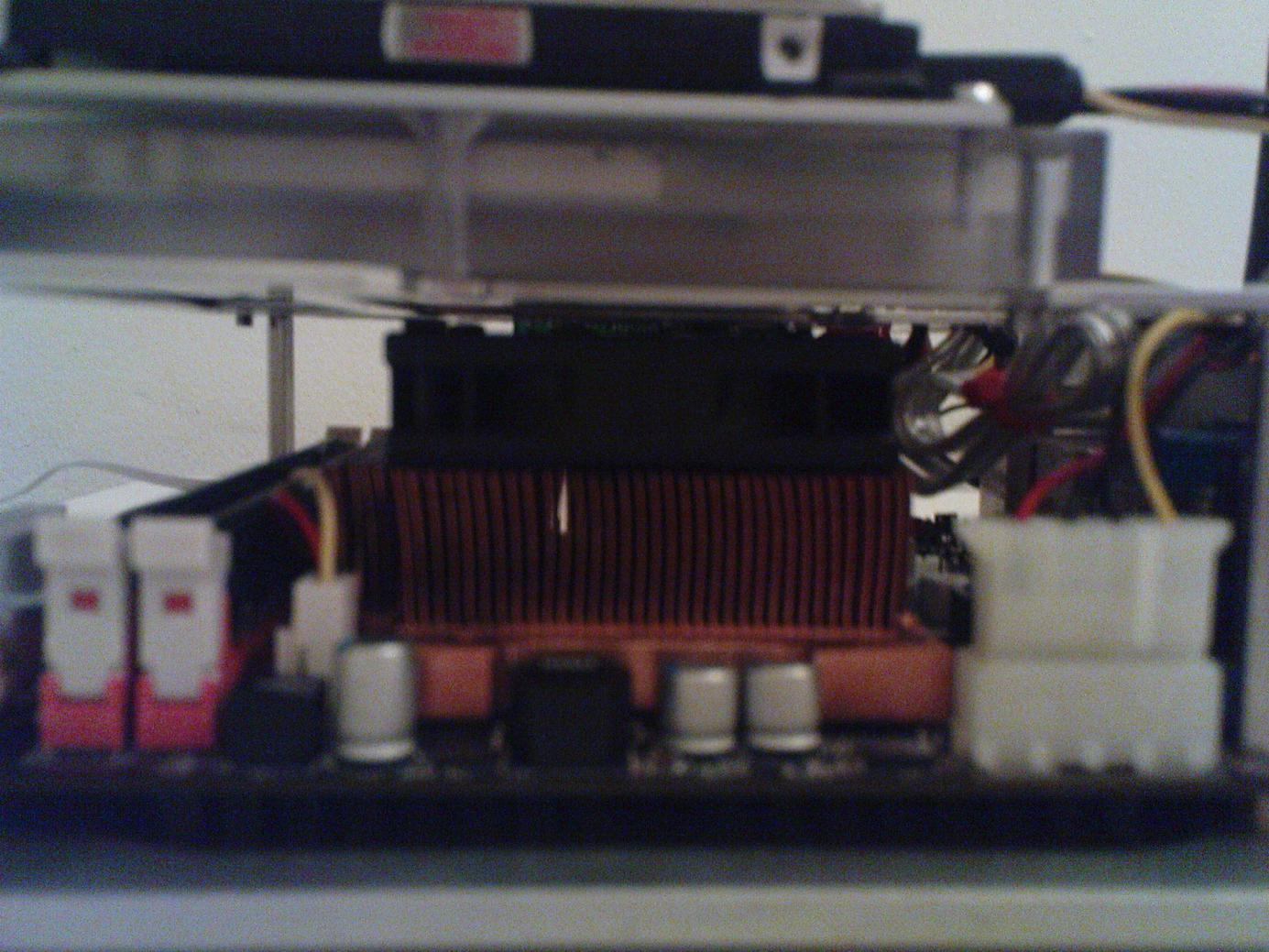

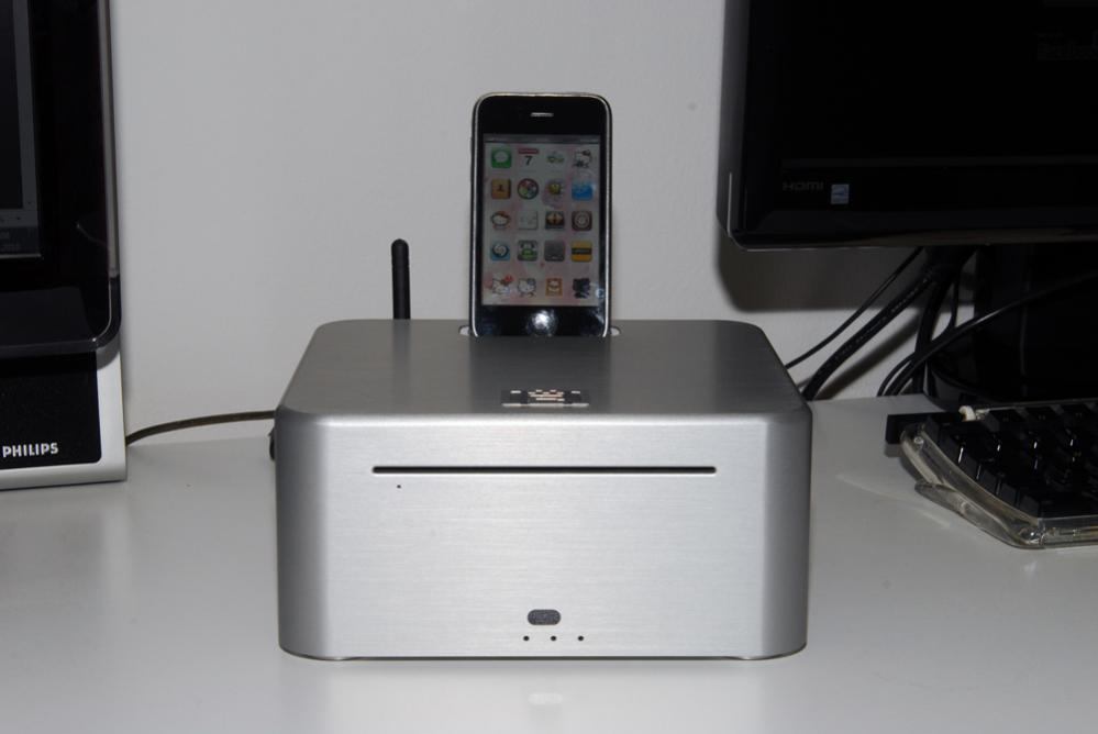

möchte euch mal meinen Eigenbau vorstellen und vielleicht die eine oder andere Meinung erhalten. Habe in naher Zukunft geplant, weitere Gehäuse zu bauen, dazu aber später mehr. In meinem Gehäuse befindet sich ein Zotac ION A Board, 2 Samsung Festplatten, 4 GB Ram, sowie ein Bluray Laufwerk, außerdem ist ein IR Empfänger verbaut und eine Dockingstation für das IPhone. Da das Gehäuse speziell nur für das ION A gebaut wurde, werde ich in naher Zukunft neue bauen, die etwas größer sind (220x220x110mm), damit jedes Board verbaut werden kann und somit in der Zukunft mithalten kann, durch wechseln des Boards. Das Gehäuse besteht aus einem Aluklotz, welcher ausgefräst wurde und sich somit nur Schrauben im Unterboden befinden. Somit sieht man keine Schraube auf oder seitlich am Gehäuse. Habe das Gehäuse mit einem Schliffbild versehen lassen und dann später farblos eloxieren lassen. Denke es ist gut gelungen.

MOin,
also ich finde es eine gute idee mit dem IPhone Dock und die Qualität scheint auch gut zu sein.
Aber er erinert doch stark an den Mac Mini von vor 3Jahren.
Nur das du kein Plexideckel hat und das ding etwas größer ist!
Wie siehts mit der Kühlleistung aus? man sieht ja keine Öffnungen wo dir Wärme entweichen könnte...

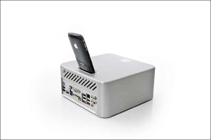

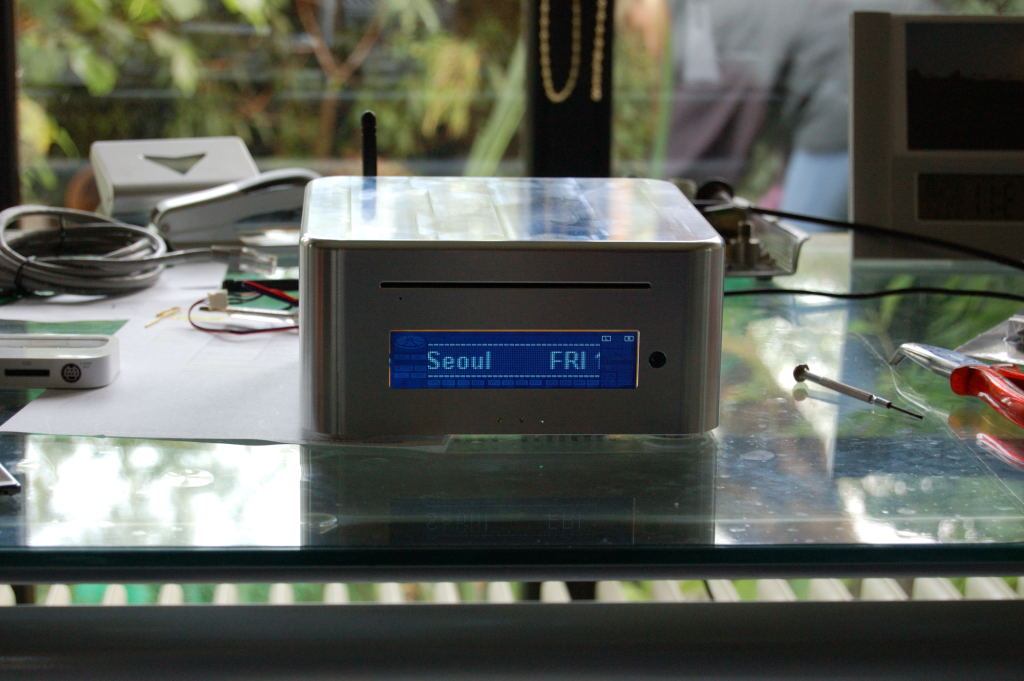

Alles gut mit der Kühlung, das Gerät läuft locker 10 Std. und mehr ohne Probleme. Noch ein paar Bilder, man kann auch ein Display verbauen, soll ja nicht wie der Mac Mini wirken.
Das Material liegt bei ca. 60 €, aber das ist der kleine Anteil.

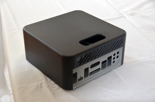

Dann würdest du doch viel billiger davon kommen, wenn du Aluplatten kaufst und die dann zu einem Würfel schweißt?

@ King ja das wäre günstiger aber deutlich aufwendiger das so gut zu schweißen, feilen, pollieren etc.
Da ist es mit dem block einfacher und mit einer CNC Fräse schnell erledigt!
Wenn man erstmal die CNC hat^^
Das mit dem Display gefällt mir nicht, da es einfach ein grottiges Display ist, so mit dem blau und einer so groben Anzeige. Aber sonst echt sauber gemacht und echt praktisch.
Naja, wenn man es ein mal kann. Und so CNC Fräsköpfe werden auch nicht gerade billig sein?
Aluplatten hin oder her, wenn ich nach dem Preis gegangen wäre, ja. Aber das Gehäuse sollte ohne ersichtliche Schrauben auskommen und nicht 0815 zusammen geschustert sein, wo man oben oder seitlich Schrauben sieht. Ist ist vielleicht nicht jederman Geschmack aber es soll ja auch hauptsächlich mir gefallen. Außerdem sieht man auf den Fotos nicht wirklich wie geil das Teil aussieht, jeder es es Live sieht ist hochauf begeistert. Naja, bin jetzt eh damit beschäftigt neue zu bauen und Fehler die bei diesem Gehäuse gemacht wurden, in das neue besser umzusetzen.

Beim Aluschweißen verzieht sich grundsätzlich das Material und dann das hin und hergeschleife ist nicht mein Fall. Es soll von Anfang an perfekt sitzen. Ich vergass, natürlich sieht man es nach dem eloxieren, da der Schweißdraht ne andere Legierung ist.
