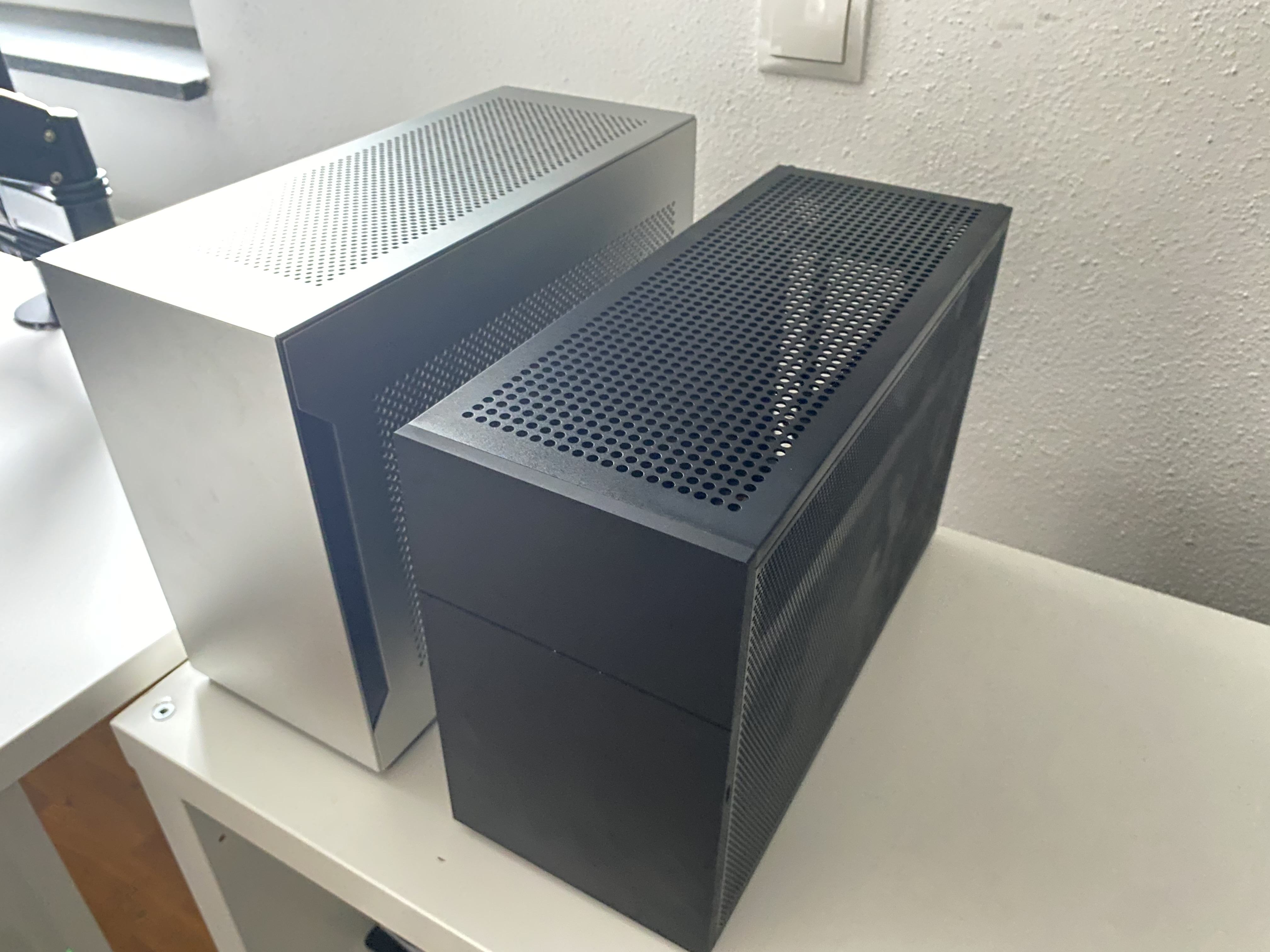

Ncase M1 (r) und Jonsplus i100 (l)
Ncase M1 (r) und NR200P (r)

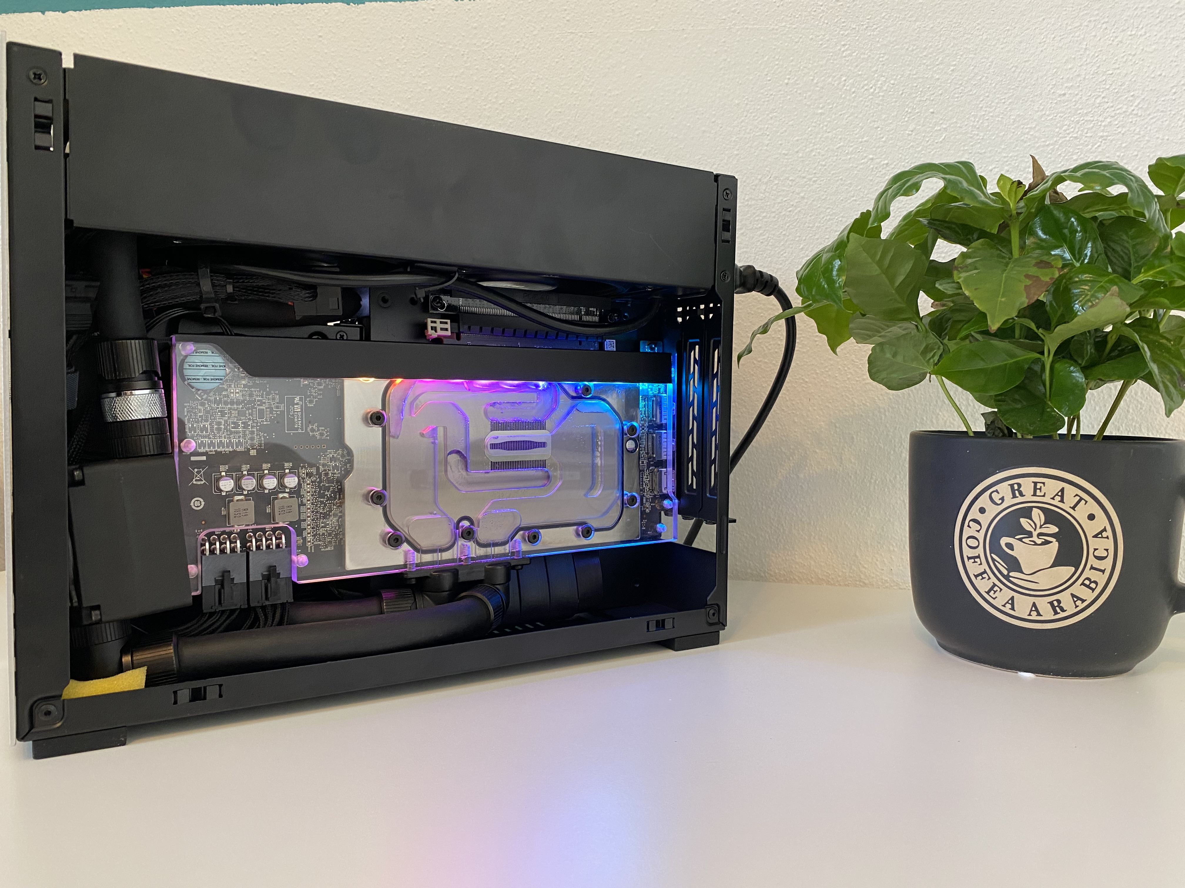

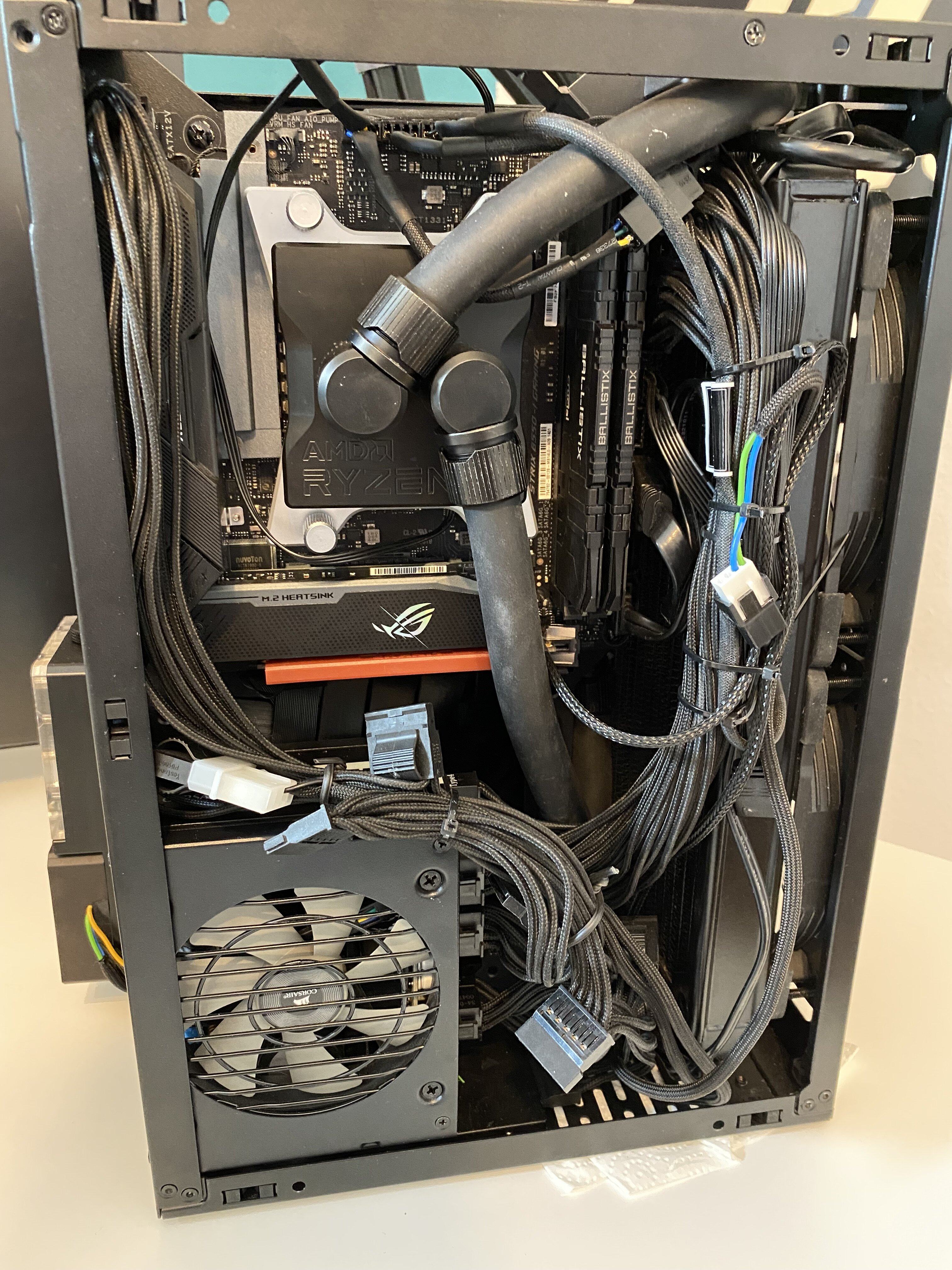

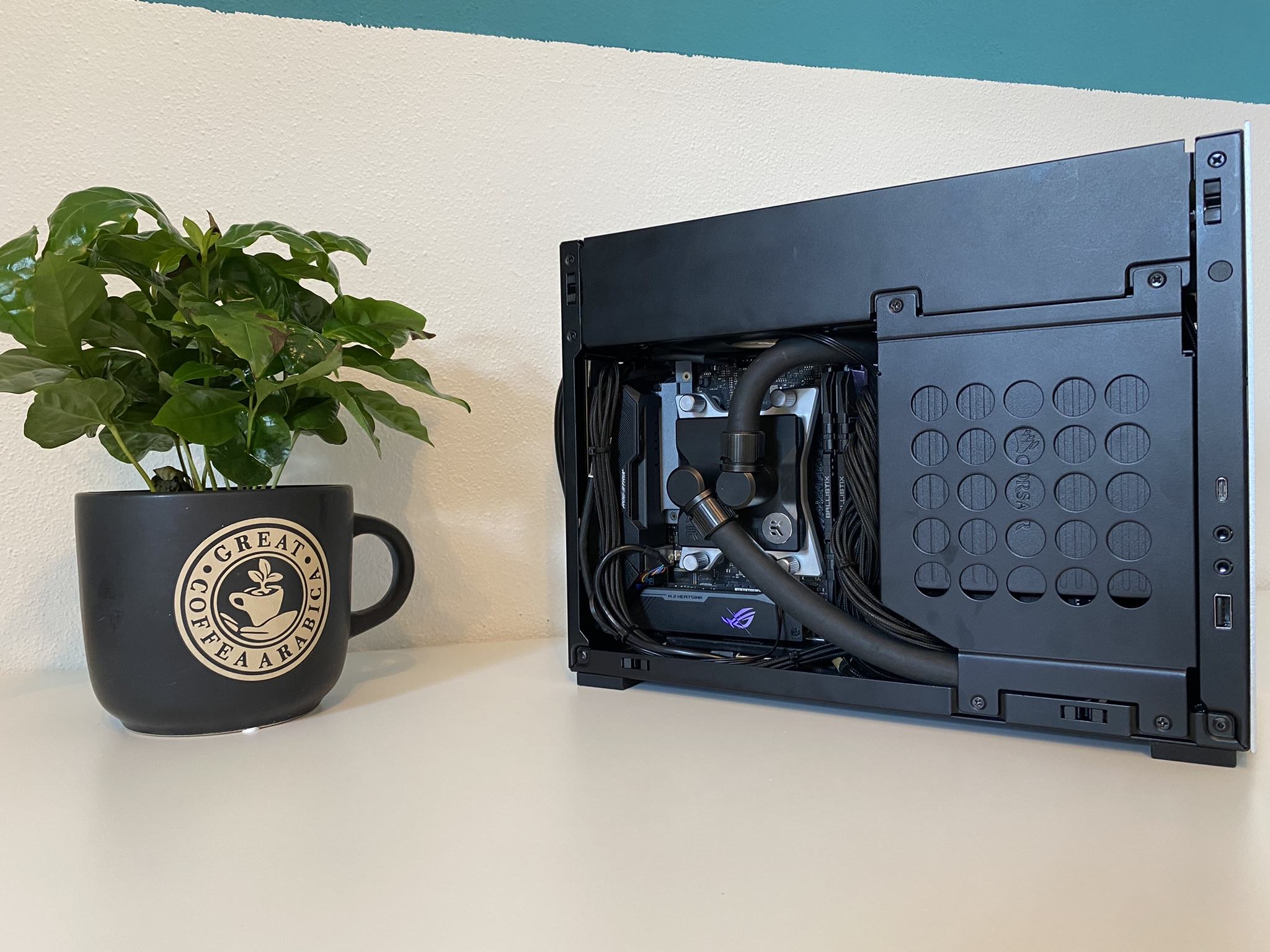

Ncase M1​
Vom Jonsplus ging es dann ins Ncase und hier sah die Sache dann schon anders aus, da es weniger als halb so groß ist wie das Jonsplus ist der Einbau doch etwas tricky. Gerade was die Grafikkarte angeht und das Kabelmangement angeht, muss man hier schauen ob alles so passt wie man sich das vorstellt... (Muss das Frontpanel angepasst werden, passt das Lüfter-Braket im Seitenteil noch etc). In dem Build habe ich dann einen Noctua NH-U9S und eine 6900XT unterbringen. Unter die Graka passten in meinem Fall noch Slim-Lüfter. Später bin ich dann auf Wasser umgestiegen mit einer externen Kühlung. Leider sind alle GPU-Kühlerr bis auf den von TechN für die 6800/6900XT zu breit für das Case. Hier geht das Seitenteil nicht mehr zu. Dazu blockieren die Fittinge auf der Oberseite der GPU das Seiten-Braket für die Lüfter. Hier ggf. die Fittinge wenn Platz ist unten an die GPU oder hinten bei RX-Karten.
Ncase Wasser

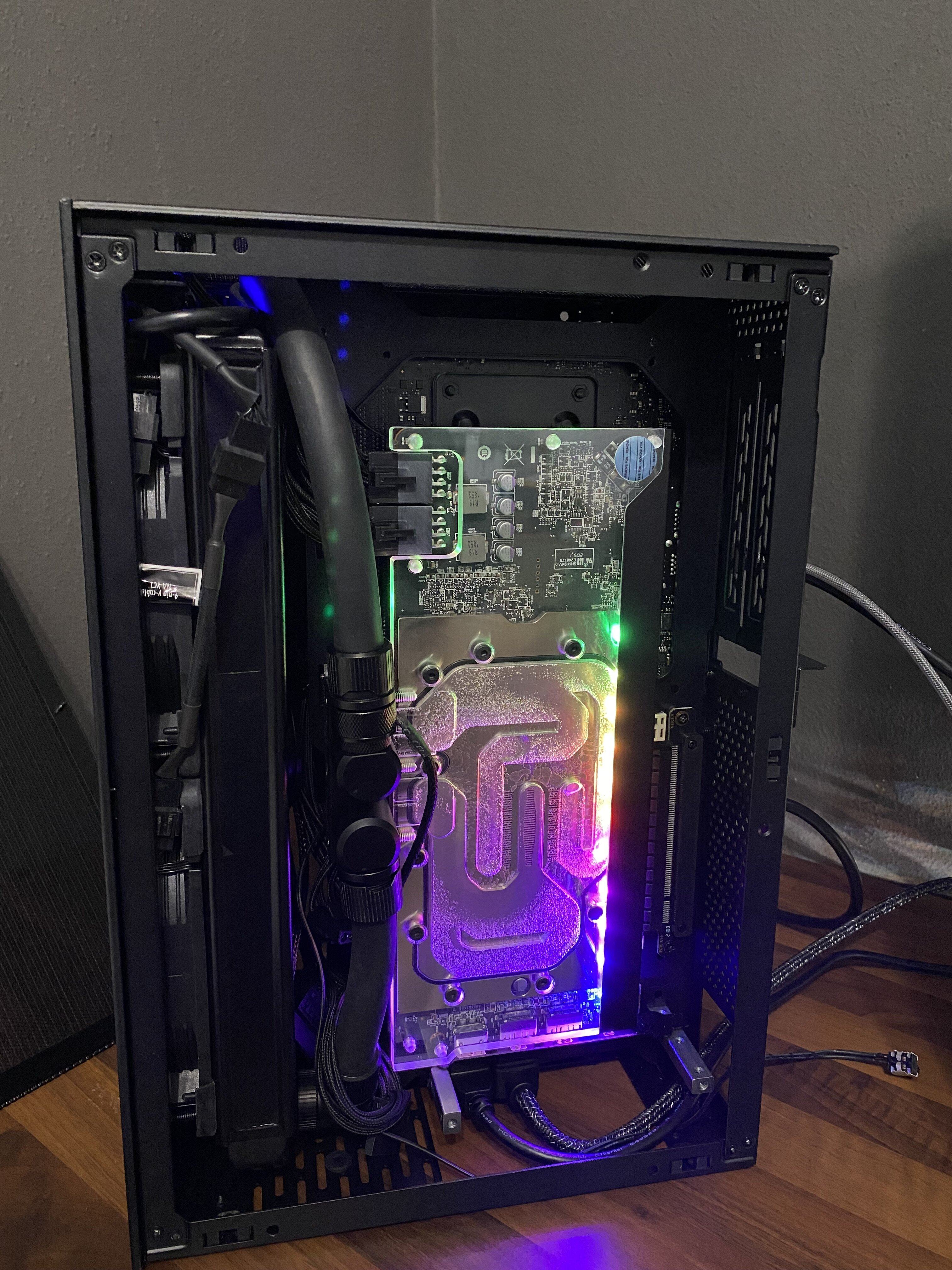

DAN H2O​
In Folge musste es noch kleiner werden und meine Hardware ist damit in das DAN H2O gezogen alles direkt mit einem Custom-Loop. Der Schwierigkeitsgrad hier war um einiges höher, sagen wir eine 8/10. Man hat wenig Platz für den Einbau der HW, dazu dann einen Custom-Loop zu realisieren macht es nicht einfacher. Aber selbst eine gefühlt riesige 6900XT mit EK-Block passt mit einer Pumpe und AGB hinein. Im Nachhinein betrachtet empfehle ich jedoch einen GPU-Block von Watercool, dieser ist nochmal um 3cm kürzer als der EK-Block. Grundsätzlich hat alles gut geklappt, Füllen des Loops war dank des AGB's ein Kinderspiel. Einzige Sache war nach ein paar Wochen - ein 5900X und eine 6900XT gekühlt von einem 240er Radi, auch wenn mit 3000 High-Speed-Lüftern bestückt, heizen sehr gut. Entsprechend ist alles auf einen Mora hinausgelaufen.
Alles zum Build und Update detailliert auf hrdwreblog.

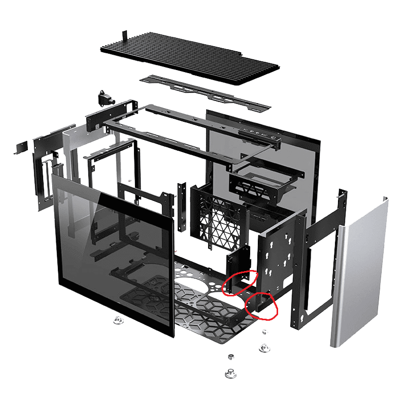

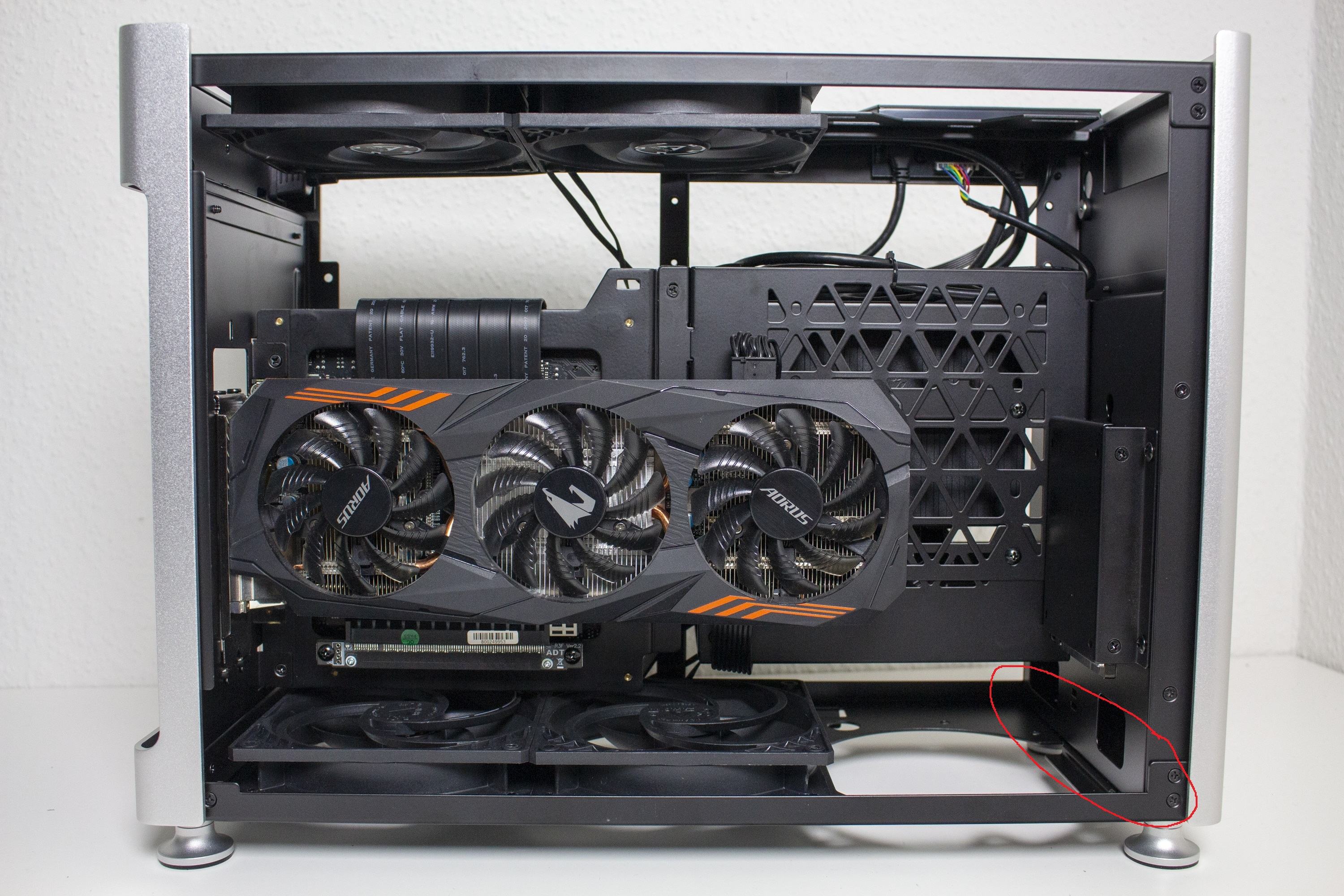

Kurze Frage, die du veilleicht beantworten kannst: Passt im Jonsplus auch ein 360er Radiator in den Boden, wenn die GPU vertikal montiert wrid? Auf den Produktbildern sieht es so aus, als ob da ausreichend Platz wäre unter der Grafikkarte. Oder befindet sich im Sandwich-Layout dann die Mainboardhalterung so über den Lüftern, dass das nicht möglich ist?
Danke für deinen Beitrag und die Infos :)
Guten Morgen,
ja kann ich, so war am Anfang auch mein Plan. Leider sind in der Front Teile vom Gehäuse-"Gerüst" so montiert das ein 360er unten nicht passt.
Ich hatte auf Reddit einen Aufbau mit 2x 360er gesehen, der hat aber in der Front unten die Platte für die SSD und die beiden Tele vom "Gerüst" unten entfernt.
Hier ein paar Bilder zum veranschaulichen:
Und hier einmal was der andere User rausgeschnitten hat:
Wenn du also bisschen mit sowas umgehen kannst, feel free zum basteln :bigok:
