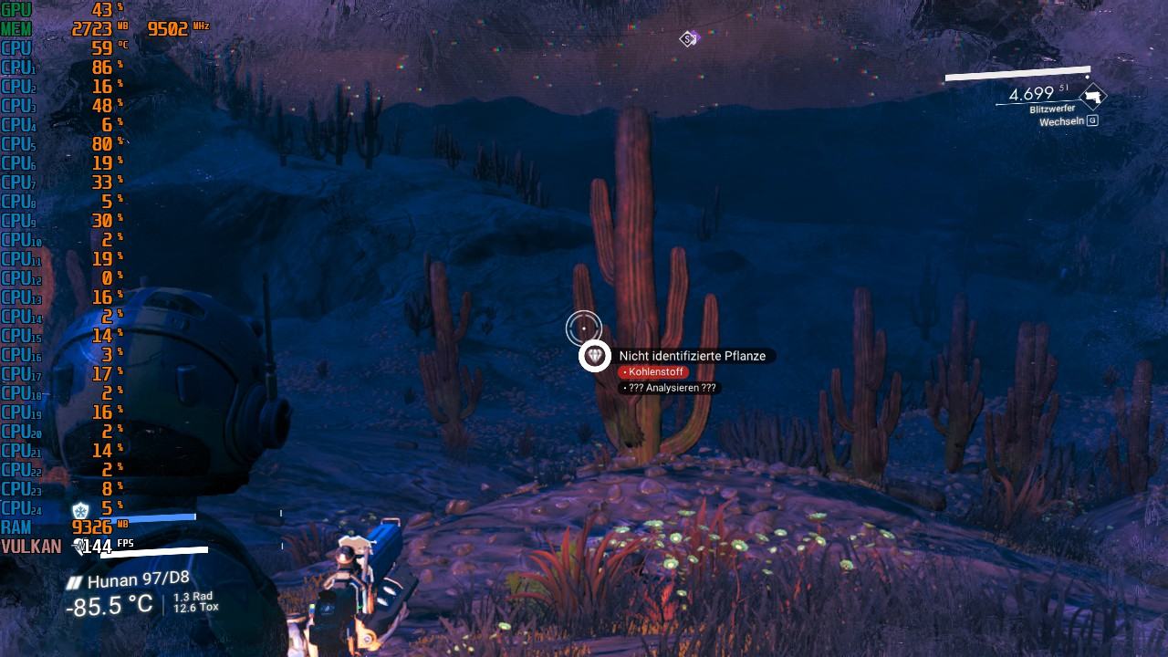

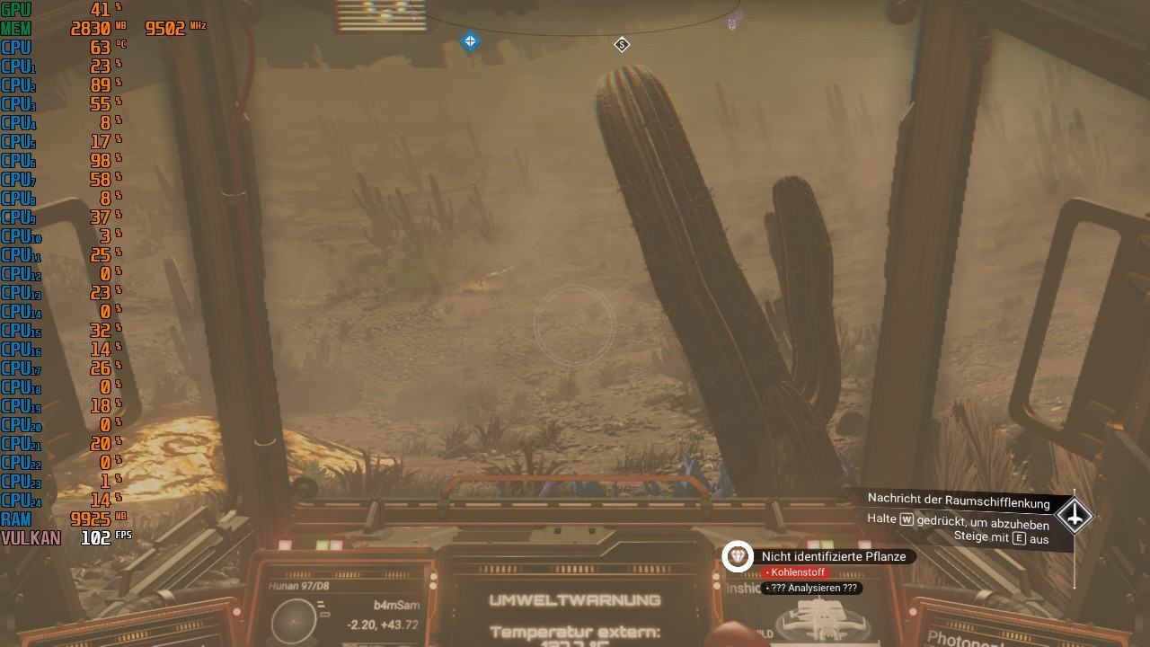

No Man Sky kenne ich nicht, aber gerade in New World ist es so das immer wenn viele los ist also in Städten und open PVP Events die FPS halt deutlich droppen weil die CPU (nicht GPU) hinterherkommt.
Vergleiche mal ob die FPS wenn du auf 720p runtergehst deutlich besser werden oder in etwa gleich bleiben.
Bleiben sie Gleich dann bist du im CPU Limit , steigen die FPS hingegen deutet das auf ein GPU Limit hin.
was passiert denn mit der gpu auslastung in dem moment wo die drops kommen? geht die runter > cpu limit
da kannst du an den nvidia settings rumschrauben wie du willst. die gpu ist dann nicht das problem :)

Klassisches CPU Limit
Hier Betrag #29 und #31:
Oder hier, du hast nicht genug CPU Power für die Matrix :)
Wahrscheinlich hast du die Grafikkarte vergeblich getauscht. Die Grafikkarte war nie das Problem.

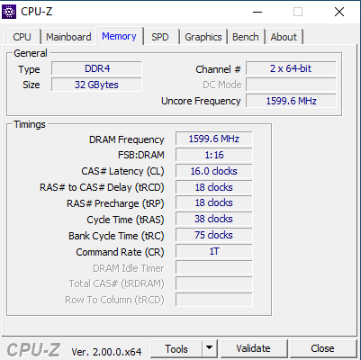

DOCP dürfte das XMP von amd sein ja. bitte noch über CPU Z prüfen ob dein ram auch nun korrekt läuft. das ist wichtig da das auf die cpu performance geht

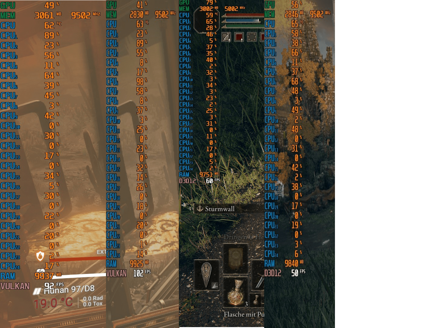

graka nicht ausgelastet > CPU/RAM limit

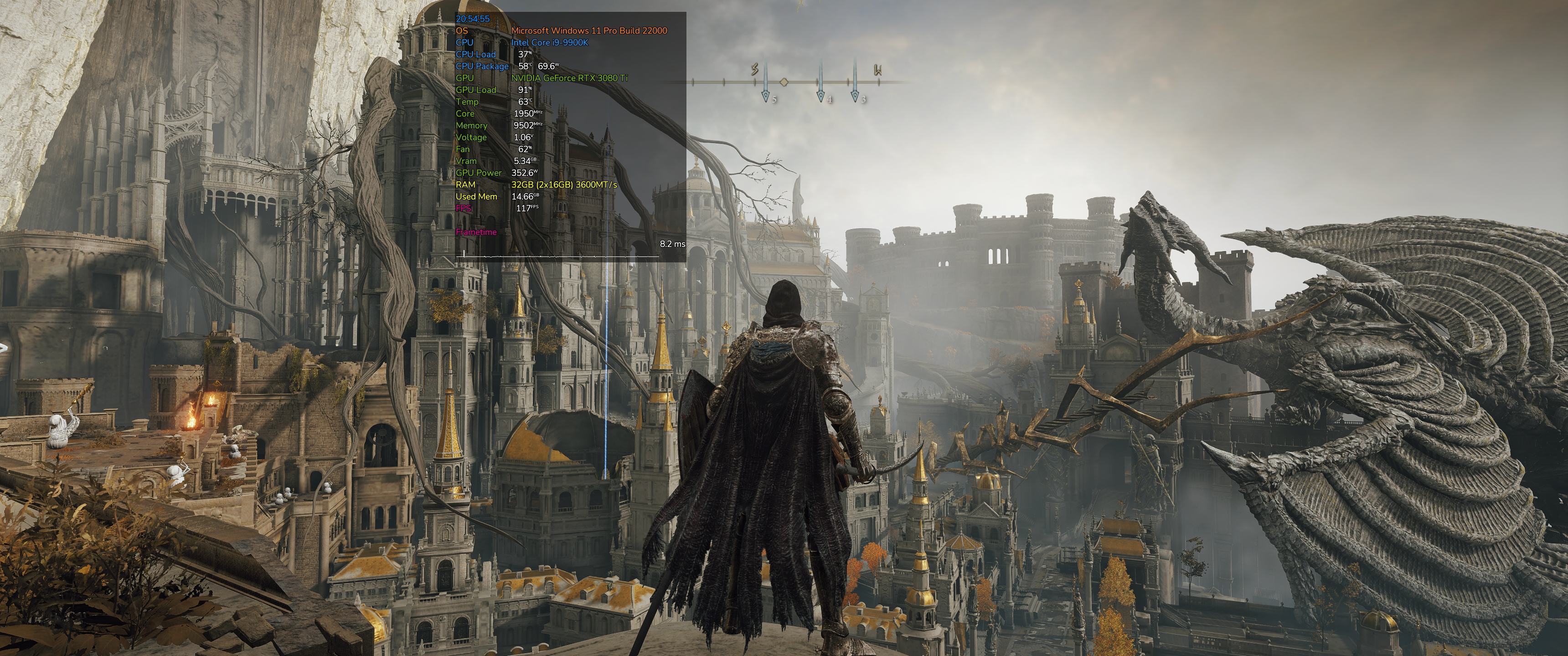

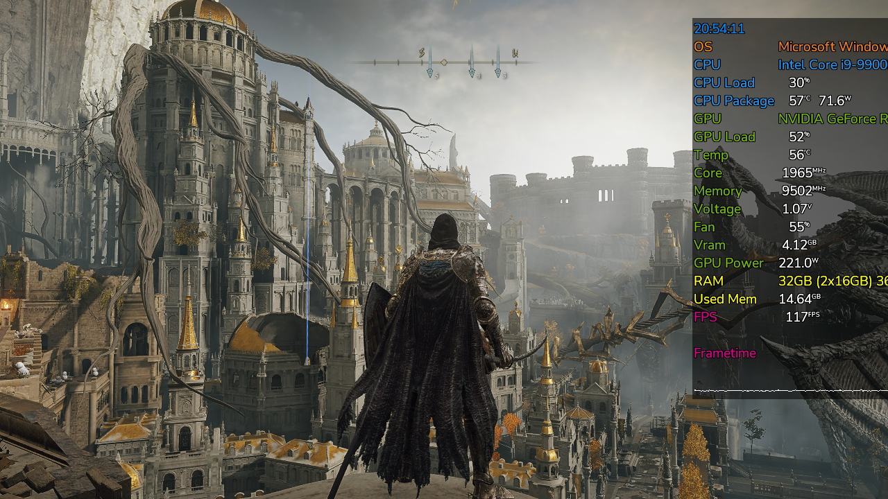

achtung @ elden ring
das spiel hat probleme. ich hab meine FPS grob unter die des cpu limits gecapped damit ich weniger hickups habe
Bei Elden Ring weiß ich das es bisschen buggi ist . So sieht es bei mir aus . In diesem Jahr will ich mir noch ein System zusammen bauen was nicht zusammen gewürfelt ist . Das wird eh erst zum ende des Jahres was . Solange muss ich mit dem jetztigen gucken wie ich mich mit dem schlage ! Muss ich noch mehr test mit verschiedenen games noch mal testen ob es an der CPU liegt ?
läuft nicht ;) musst nochmal in bios
1600 und 16-18-18-38 muss auf der rechten seite stehen

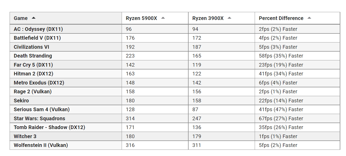

Hier mal einen konkreten Vergleich zum 5900X in 1080..

XMP ist ganz wichtig, vor allem auch der Dual Channel.
Im Idealfall 3200mhz-3600mhz und CL<=16.
Sollte dann so ähnlich ausschauen:
Dein Speicher sollte zumindest die gleiche "Uncore Frequency" anzeigen in etwas wie meine, das entspricht einem 3200mhz DDR4 Speicher
Ok ich glaube ich hab es hin bekommen . Jetzt müsste ich die nur noch testen ^^

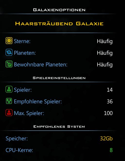

Die Entwickler von Calctiv Civ haben allerdings angekündigt ein System zu machen das N-Skaliert. Damit wären auch bisher undenkbare Systemgrößen möglich.
Galactic Civ 3 von 2015:
Settings aus den Ingame Spiele Einstellungen.
Ich meine klar ist nur eine Randerscheinung, aber diese Games gibt es auch und die sind über jedes mehr an Leistung und Speicher froh.
Klassische Shooter werden werden die nächsten Jahre 8 Kerne auf keinen Fall überschreiten, aber dort wo das Spiel viel KI verwendet in dem Fall 50 Simulierte Fraktionen/Spieler, brauch das System eben so viel Power wie geht.
Zum Punkt auf Halde kaufen: Ja natürlich sind heute ggf. sogar 4 - 6 Kerne schneller als 8 -12 Kerne 2015, weil sich die Leistung die letzten Jahre noch mal verdoppelt hat. Als Beispiel: mein Ryzen 5500U ist doppelt so schnell wie mein Notebook mit Intel 6700HQ bei 15 Watt vs Intels 45W CPU. Also doppelte Performance bei 1/3 des Energieverbrauchs, das die Vega IGP x4-5 Leistung vom Intel HD 630 hat hab ich nicht mal eingerechnet.

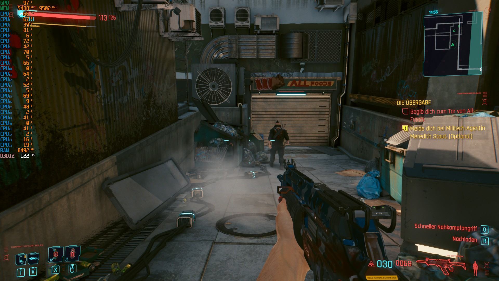

So ein mal geguckt bei Cyber Punk Links 1080p auf Ultra und Rechts 720p auf Ultra .
Muss sagen es sieht gut aus mit dem XMP Profiel läuft echt stabieler alles . Wäre natürlich jetzt interessant wie es aus sieht mit 2k oder 4 k evtl . Um zu gucken ob es an der Graka liegt mit den schwankungen . Sollte es aber nur an der CPU noch liegen . Was würdet ihr mir raten eher eine bessere von AMD oder gleich auf Intel ? Evtl muss ich dann ja nicht so viel austauschen wenn ich es dann später mal machen will .
