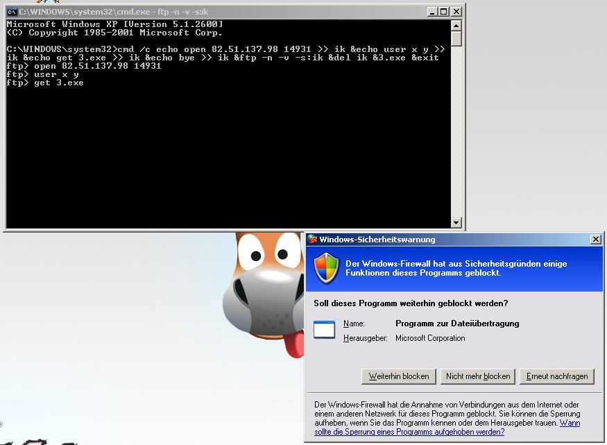

Hallo!
Habe vor 2 Tagen Windows komplett neu installiert und nun sehr dubiose Fehlermeldungen (hatte ich vorher nie, sowas). Die installation war ein Original-Image von meiner Hochschule, sollte also sauber sein. Aber schaut euch jetzt mal die Meldung im Anhang an.
Ist das ein Virus oder tatsächlich etwas von Microsoft? Ich hatte etwas ähnliches vor ein paar Tagen schonmal, da hat mir so eine DOS-Box den Service des Virenscanners abgeschossen, (der übrigens nichts anzeigt...).

Hi,
In meinen Augen sieht es danach aus, das dein Hochschulimage sich mit dem Hochschule-Ftp-Server verbinden will und Windows einfach nachgragt ob die Verbindung gestattet ist. :)
Ist denke ich, kein Virus.
die IP Adresse gehört anscheinend zu einem DSL Anschluss der Telecom Italia. Wenn du nichts veranlasst hast dort etwas (3.exe) von einem FTP Server herunterzuladen und auszuführen würde ich es als Schadsoftware betrachten.
Gruß Sebastian
Das ist das Problem. Ich fand die IP auch sehr komisch. Ebenso etwas namens "3.exe". Aber wo kann das herkommen? Ist wie gesagt wirklich frisch installiert. Habe nur mal das Antiwpa-tool ausprobiert, weil mein (original) Key zu häufig verwendet wurde.
Dadurch wird Windows ja vorgegaukelt, im abgesicherten Modus zu laufen. Kann das etwas damit zu tun haben? Zumal kein Virenscanner anspringt uns Spybot auch nichts findet... vielleicht der Bundestrojaner?? ;-)
Danke für den Link! KLingt ja wirklich nach einem sehr ähnlichen Verhalten. Aber Mails habe ich auf diesem Rechner überhaupt nie geöffnet (ist ein HTPC).
Außerdem wundert mich, dass da kein Virenscanner anspringt...
Naja, vielleicht war was in dem dubiosen wpa-tool, in einem anderen Programm oder auf dem Windows Datenträger selbst. Ich bin mir nämlich nicht sicher was du unter "original Image" vertehst, ein Microsoft iso vom MSDNAA Server ist ok (wobei es da den passenden key aber eigentlich dazu gibt), sonst wär ich schon mal skeptisch.
Oder es wurde eine Sicherheitslücke in Windows selbst ausgenutzt. Bekommst du mit einer nicht aktivierten Windows Version überhaupt Updates? Wenn nicht wären ja ausreichen Lücken vorhanden.

Habe das Problem identifiziert:
http://www.pcwelt.de/news/sicherheit/137958/index.html
RealVNC 4.1.1 hat eine extrem schwere Sicherheitslücke. Da konnte sich jemand ohne Passwort auf meinem Rechner einklinken. Offensichtlich allerdings nur ein Bot.

Aber wie gesagt: FINGER WEG VON REALVNC V 4.1.1 !!!
Da scheinen mitlweile Bots das Internet nach abzugrasen, die dann ohne Passwort den Kompletten Rechner übernehmen können.
