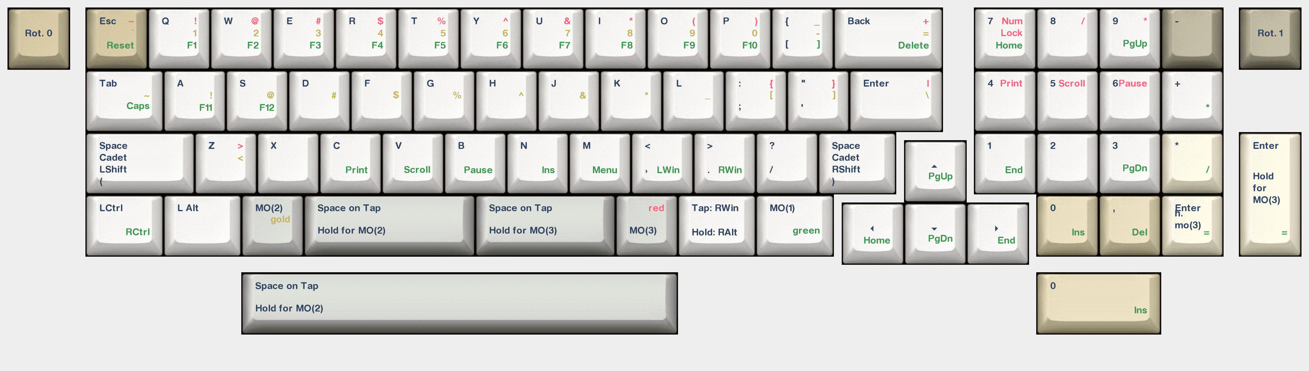

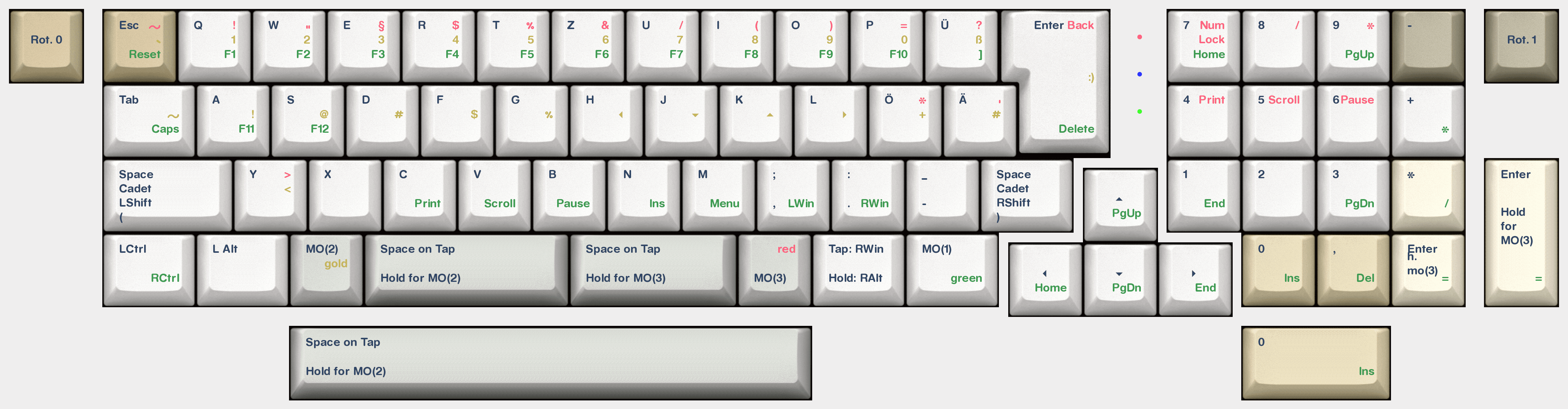

Sieht gut aus. Kleiner Edit: Hast beim "Original Layout" mein Bild vom ISO noch drin. Das vielleicht unter Änderung oÄ (Häng nochmal ISO/ANSI im Vergleich an, damit weißt was ich meine). Und das Gehäuse hat Techno für mich ja auch schon so editiert das es nach Links 0,25U Breiter ist muss mal mit ihm reden ob er/ich dann die Dateien weiter geben kann.
