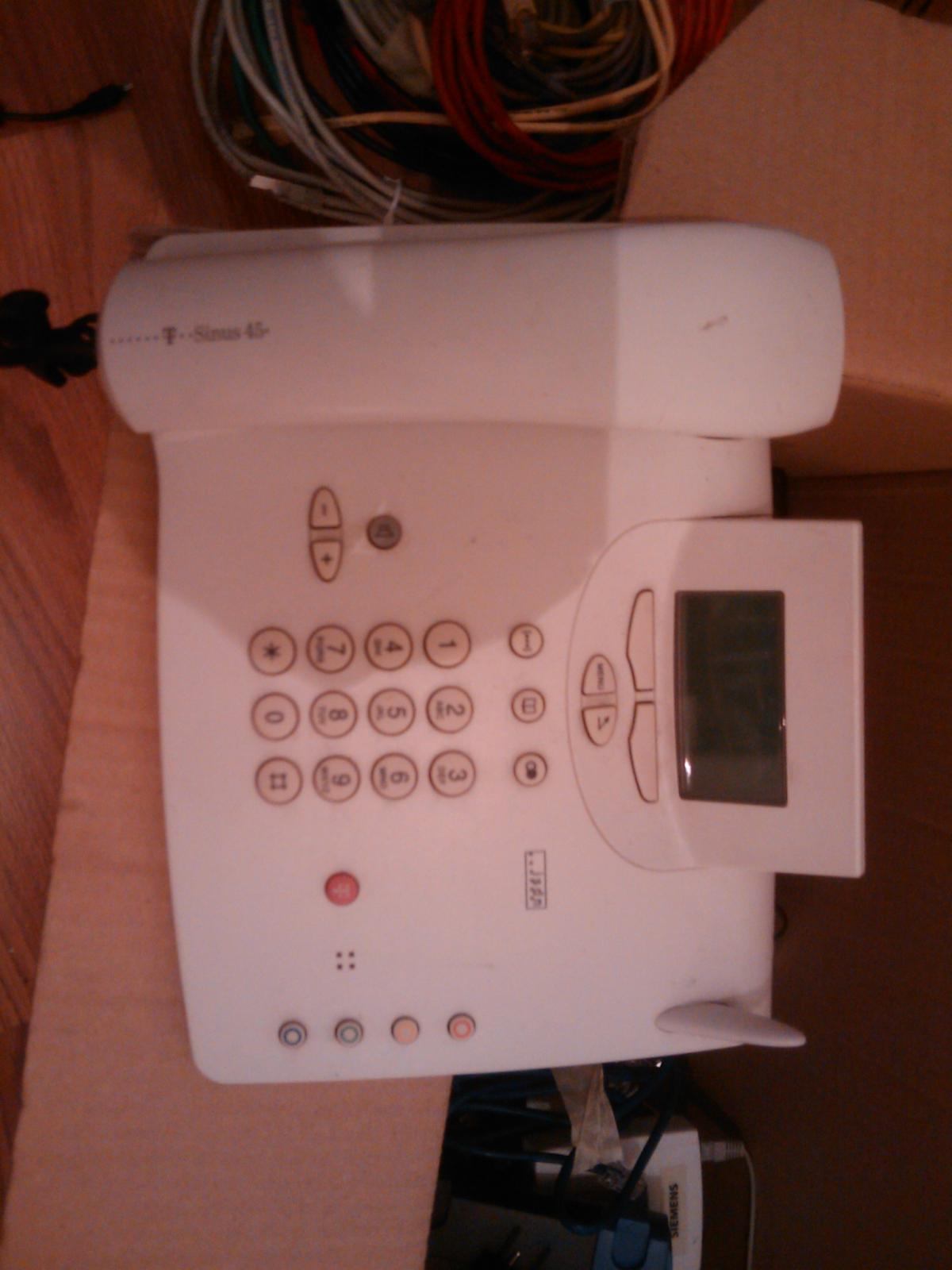

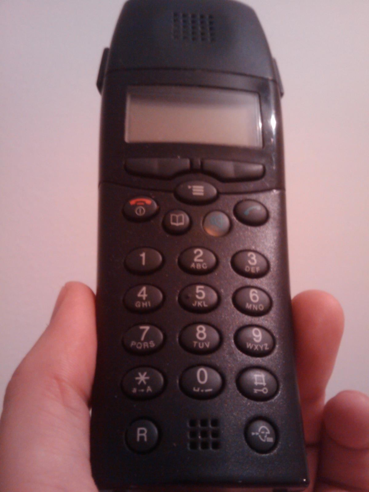

Es ist eine Sinus 45 ISDN Anlage und Sinus 45 K Handgeräte (+Belgacom Imitate)

Soweit so klar, aber die zuordnung der nummern (4), basisstation und handgeräten (3), geht das auch ohne die fritz x pc box oder kommen dann keine gespräche raus und rein für die nebennummern?
ich würd halt gern statt modem, router, splitter, isdn anlage, basisstation, ntba nur noch wlanroutermodem, ntba, spliter und basisstation brauchen. kenn mich aber mit dem modell nicht aus und auch mit isdn nicht.
Mit der Fritz X Kiste kannst du nur analoge Telefone verwenden.
Hast du sowas? Nein? -> Tonne, oder mir geben ;)
Für die Rufnummern mußt du mal Handbücher wälzen.
4 Rufnummer (MSN) sollten sich relativ einfach auf 4 Teilnehmer (1x fest, 3x Funk) verteilen lassen.

An dem ISDN Telefon sind nun einige Mobilteile angebunden. Das funktioniert auch schon die ganze Zeit. Da sich Akkus+Netzteile der Mobilteile nach und nach verabschieden würde ich gern für Ersatz sorgen.Kann ich auch einfach irgendwelche DECT Mobileteile vom Fremdherstellern kaufen?
