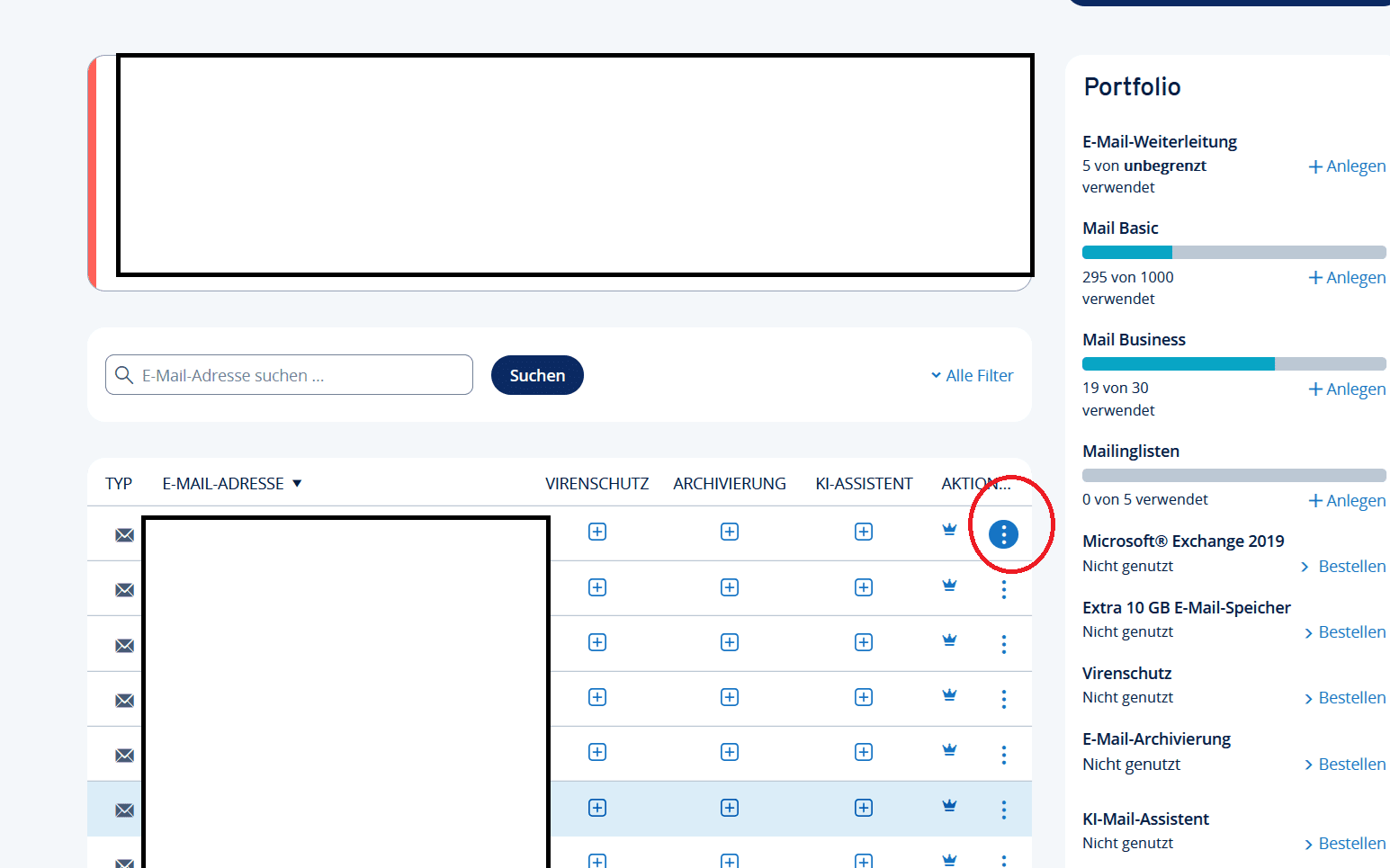

Um welches Outlook geht es eigentlich?
Was geschieht, wenn ich mein Konto mit der Microsoft Cloud synchronisierung?​
Die Synchronisierung Ihres Kontos mit der Microsoft Cloud bedeutet, dass eine Kopie Ihrer E-Mails, Kalender und Kontakte zwischen Ihrem E-Mail-Anbieter und Microsoft-Rechenzentren synchronisiert wird. Wenn Sie Ihre Postfachdaten in der Microsoft Cloud haben, können Sie die neuen Features des Outlook-Clients (Neues Outlook für Windows, Outlook für iOS, Outlook für Android oder Outlook für Mac) mit Ihrem Nicht-Microsoft-Konto verwenden, genau wie bei Ihren Microsoft-Konten.
Also das würde ich mir an Deiner Stelle nochmals genauer anschauen.
Nein, die Daten wurden nicht dort nicht (bewusst) hinterlegt. Eigentlich nutze ich diese Cloud auch nicht.
Die Outlookversionen sind unterschiedlich; jedoch alle immer lokal installiert.
