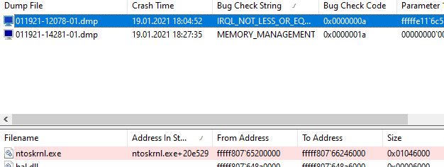

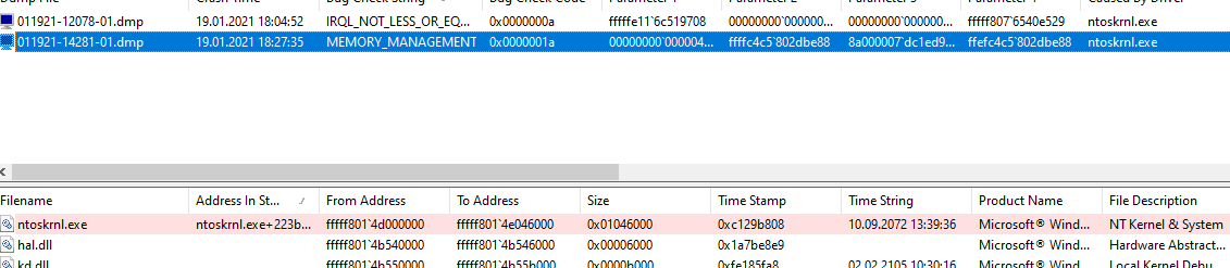

Moin leute habe da ein Problem. Ich lande mit meinem 3900XT dauernd im BSOD beim start (andere Win10 Systeme laufen ohne Probleme) und wenn ich wieder zum 2700x wechsel sind die Probleme weg. Es muss also was mit dem Windows sein warum es nicht funktioniert ( Es hat angefangen nachdem ich mit dem 3900XT Ryzen Master installiert hab und auf das OC Profil gewechselt hab). Aber die deinstallation von Ryzenmaster etc. brachte nichts, ich bekomme immer noch die BSOD beim starten sogar im abgesicherten Modus. Win ist auch aktuell.
Wie gesagt andere Win10 Systeme funktionieren ohne Probleme.

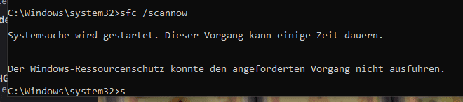

Es könnte sein das die "Pagefile.sys" Datei ( unter C: ) defekt/korrumpiert (corrupt auf English) ist.
Entweder mit einer Linux Distri (z.B. Ubuntu Live CD/USB) oder WindowsPE CD/USB booten und dann auf die Windows C: Partition wechseln und "Pagefile.sys" löschen. Beim hochfahren von Windows wird diese dann neu erstellt.
