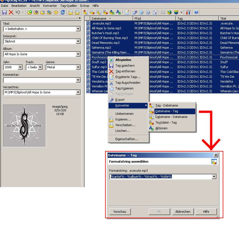

gut, dann kannst du mit dem tool MP3-tag es relativ einfach hinkriegen. hab dir nen screenshot angehangen: ich hab einfach mal einen meiner ordner mit einem album geöffnet. dann alle lieder markiert. dann rechtsklick, konverter, bestätigen. es öffnet sich das fenster, das ich rot markiert hab.
da gibst du dann EXAKT ein, wie die dateinamen beschaffen sind. für lieder in der form
Captain Hollywood Project-find another way
also in dem fall: titel-KEIN leerzeichen-bindestrich-KEIN leerzeichen-Titel
d.h. in das kleine fenster schreibst du dann rein: %artist%-%Title%
bzw. du löschst halt %album% und %track% und die beiden unnötigen bindestriche und leerzeichen.
wenn da aber ein leerzeichen vor und hinter dem bindestrich ist, dann isses halt %artist% - %Title%
dann auf o.k - ALLE markierten lieder werden nun mit den infos für interpret und titel "versorgt", die das tool durch den dateinamen ja auslesen kann - sofern du korrekt diese "%artist.." eingegeben hast.
bei "Fettes_Brot_Bettina" ist das ganze schon schwieriger... an sich würde man sagen %artist%_%Title% => aber in DEM fall würde dann später für artist "fettes" und title "Brot_Betina" bei rumkommen...
wenn du aber wiederum mehrere Lieder von fettes brot hast: einfach alle markieren und dann bei meinem angehängten bild links oben bei artit "Fettes Brot" reinschreiben und dann speichern - dann haben die von dir markierten lieder bei artist alle "Fettes Brot" stehen. so könntest du auch ZB alle deine gemischten "modernen" lieder kennzeichnen: markieren, bei "genre" einfach ein von dir neu erdachtes namens "modernes" kreieren und es dann für alle marlkierten lieder speichern. wenn du dann diese lieder hören wilst, wählst du beim player einfach musik/genre/modernes.
wenn du das 2-3 mal gemacht hast, dann ist das einfacher, als hier im forum korrekt zu quoten... :d
