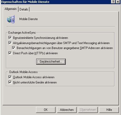

Jap, Activesync ist aktiv. Ich bekomm auch keine Fehler wenn ich den ActiveSync Tester ausführe (egal ob auf iPhone oder anderen PC).
Sieht das so aus bei dir? (siehe Anhang)
ganz genau so. Bei Gerätesicherheit wird kein Kennwort erzwungen.

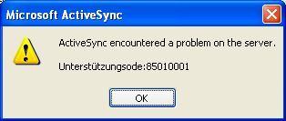

Habs grad mit den virtuellen WinMobile versucht. Da bekomme ich den Fehler:
AYnRWRcKX2JrAAAAAElFTkSuQmCC

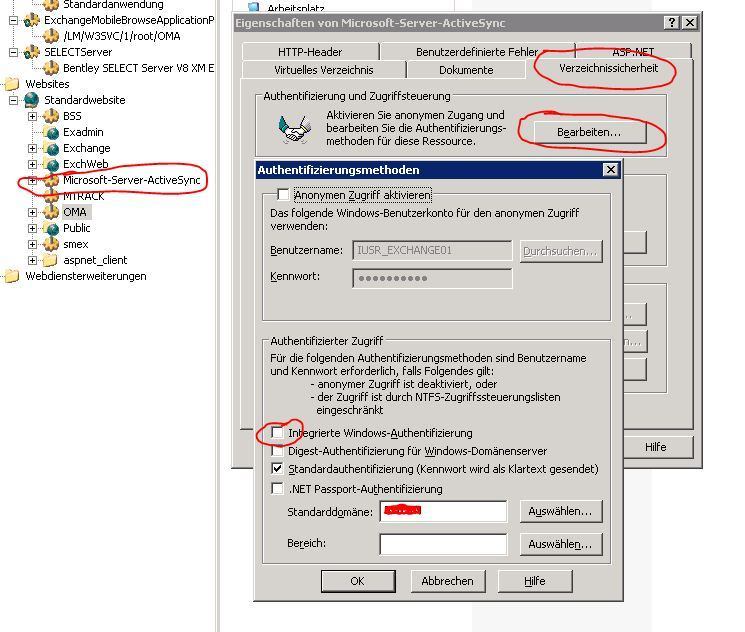

Ok.
Schau mal bitte im IIS unter den Eigenschaften des Active-Syncs.
Dort sollte die Integrierte Windows Authentifizierung deaktiviert sein.
Siehe Anhang.
Hab ich grad rausgefunden. Jetzt funktioniert die Synchronisierung mit den virtuellen WindowsMobile-Gerät. Ich test es gleich mal mit dem iPhone obs jetzt geht.

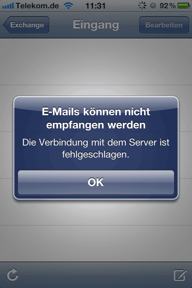

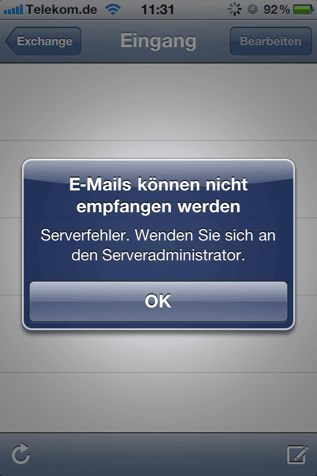

Jetzt siehts am iPhone folgendermaßen aus:
...iis log posten oder schicken
zum ssl fehler
-> woher ist das ssl zertifikat? hat es zwischenzertifizierungsstellen?
wenns ein eigenes zertifikat ist -> normale meldung
grundlegend muss man nicht großartig was einstellen...exchange 2003 braucht mindestens das sp2 aber das scheinst du zumindest nach dem iis log zu haben bzw damit das ein problem ist, soweit kommst du gar nicht mit deinem iphone
du hast weiterhin ein authentifzierungsproblem/rechteproblem auf die verzeichnisse, viel mehr seh ich da aktuell nicht.
Was mich wundert ist dass es mit dem win mobile emulator bei dir wohl funktioniert, hast du das von "drinnen" oder drausen getestet?
-> du hast aber nicht ssl im iis erzwungen und versuchst da nach dem log ungesichert darauf zuzugreifen?
Wo siehst du das mit dem Rechteproblem? Kannst du mir das genauer erläutern. So ein Fachmann bezüglich IIS-Log bin ich nicht ^^
Mit dem WinMobile-Emulator hab ichs von draußen getestet. Sprich von uns in der Firma zum Kunden hin und es hat funktioniert.
Egal ob SSL erzwungen oder nicht. Auf dem iPhone aktiv oder nicht. Geht so oder so nicht.
