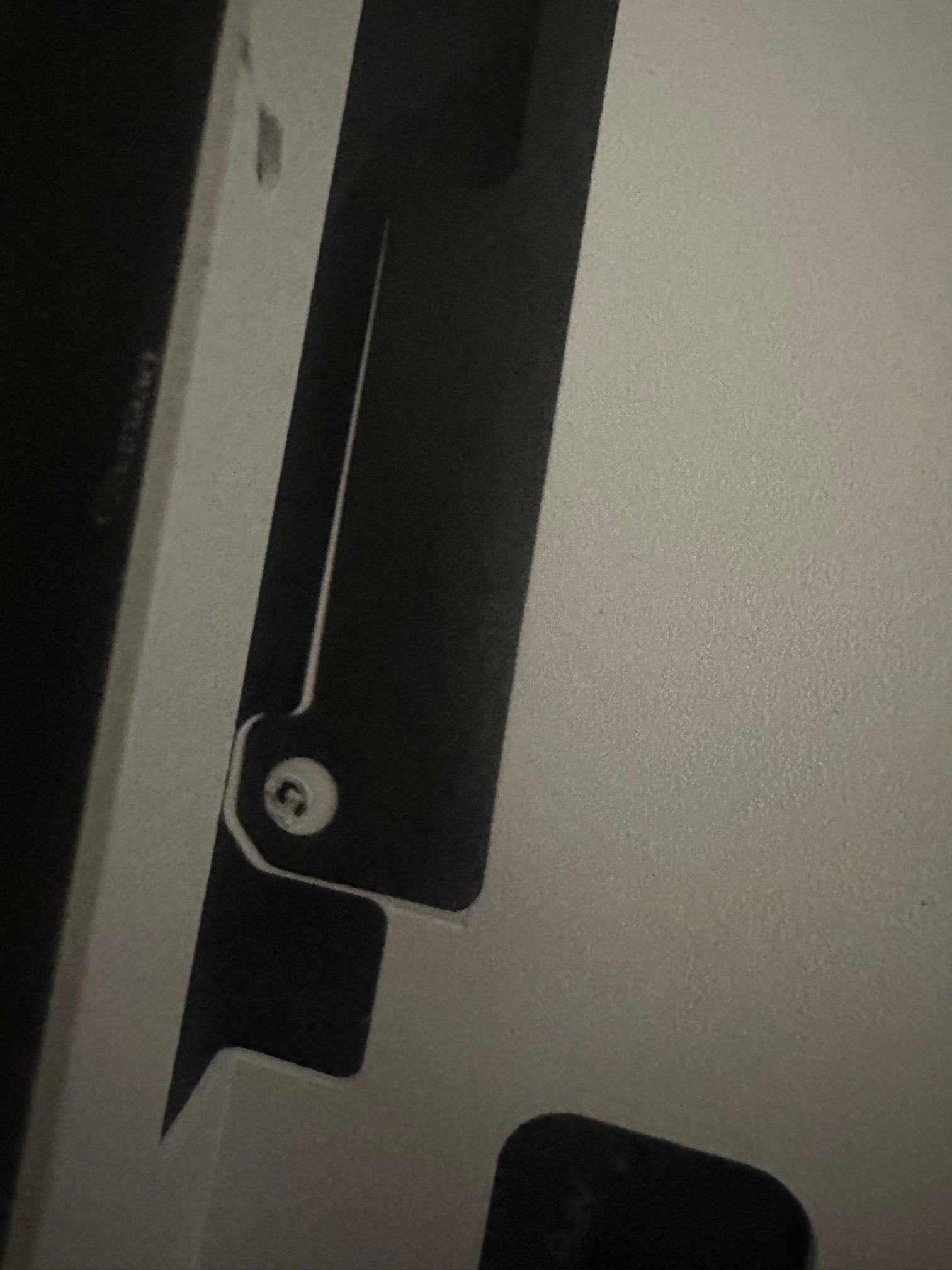

  • Die Gewinde/Schraubenlöcher für die kleine IO-Platine (Front-USB) waren schlecht entgratet. Ich habe letztlich mit einem gewindeschneider selbst Hand angelegt, sonst hätte ich das nicht verbauen können. Und ich habe alles versucht. Das hat mich fast 2 Stunden gekostet. @InWin Schrauben zum Durchstecken mit Unterlegscheiben und Muttern wären hier einfach viel geiler.
  • Über den Schraubenlöchern für Front-IO ist eine Pfalz bzw. das Blech 90° gekanntet. Man kommt nur schwer an die Löcher um Schrauben wirklich gerade reinzuschrauben.
  • Die Rückwand hätte im Bereich der PCI Slotblenden und IO-Shield etwas Verstärkung bzw. Struktur gut getan. Die Flext und biegt/verzieht sich doch etwas. Das empfinde ich gegenüber dem Preis nicht angemessen. (Die Graka stabilisiert das ganze dann)
  • Die sichtabren Schrauben sind innensechskannt mit Rundung/Wölbung. Der beigelegte Imbusschlüssel nicht, der war Flach. Bei dem Preis hätte ein etwas besserers Werkzeug beiligen können. Ich habe dann ein eigenes genommen.
  • Die Bauanleitung in der App könnte etwas genauer sein. Auf einem Smartphone fast schon zu klein. Die im Web habe ich mit google nicht gefunden. Etwas gedrucktes wäre schön gewesen.
  • Gerade das Anbringen der Seitenteile war auch etwas fummelig, da diese - zumindest bei mir - minimal Verzogen sind. Etwas mehr spielraum bei den Löchern des Seitenteiles (0,5 mm mehr Radius) würde helfen.
  • An ein paar Teilen ist EVA bzw. Gummi vorgeklebt, vermutlich zur Geräuschminderung oder im Fall der Front-IO zur Isolierung. Das EVA wurde teils sehr schlampig montiert sitz alles andere als gerade. Beim rechten Seitenteil habe ich das teilweise neu geklebt.
  • Insgesammt war der Zusammenbau um einiges fummeliger als ich dachte. Es hat einen halben Tag (4-6 Stunden) gedauert. In einem Video bei der CES hat InWin was von 30 Minuten geredet...
(Schlechte) Fotos der schlechten Bohrungen bzw. Entgratungen im Bereich des Front-IO. Das hat Zeit und Nerven gekostet und hätte eigentlich in einer RMA enden sollen.

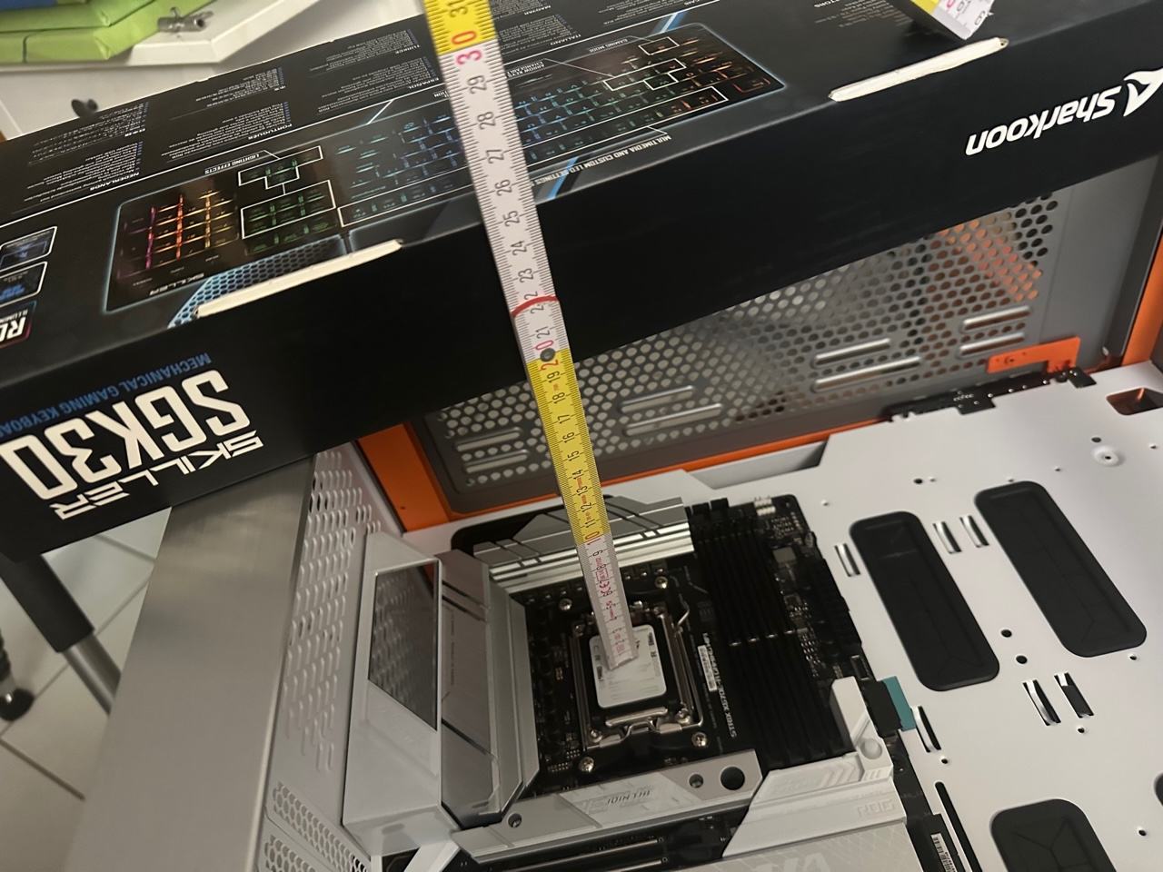

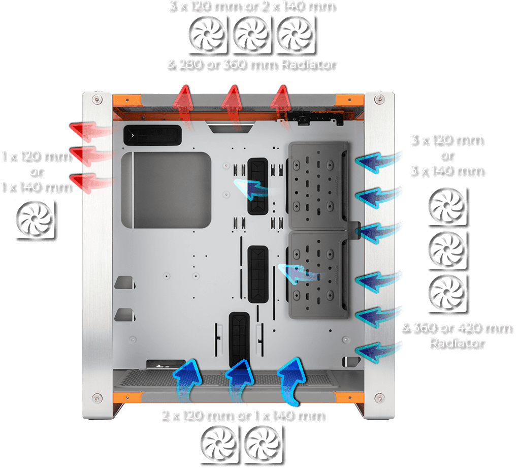

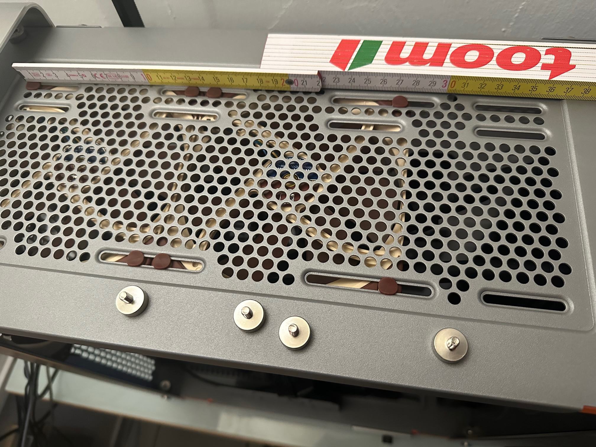

Maximale CPU-Kühler-Höhe und große Grafikarten - wo die Specs im positiven Sinne nicht stimmen
Da ich das häufiger per PN gefragt wurde und um es kurz zu machen. Bis 18,5 cm höhe gibt es keinerlei Probleme. Bei ca. 18,8 bis 18,7 cm Höhe würde es wohl einen Kontakt mit dem Glasseitenteil geben.
Ich habe einfach einen Keybordkarton über das offene Gehäuse gelegt und mit einem Meter (Zollstock) die Entfernung zwischen CPU-Oberfläche und Unterseite des Kartons gemessen. Das sind exakt 19cm. Davon muss noch die Stärke des Glasseitenteils abgezogen werden. Somit sind 18,5 cm auf jeden Fall sicher. Warum InWin da nur 16cm schreibt, verstehe ich ehrlich gesagt nicht. Aber besser so herum als anders.

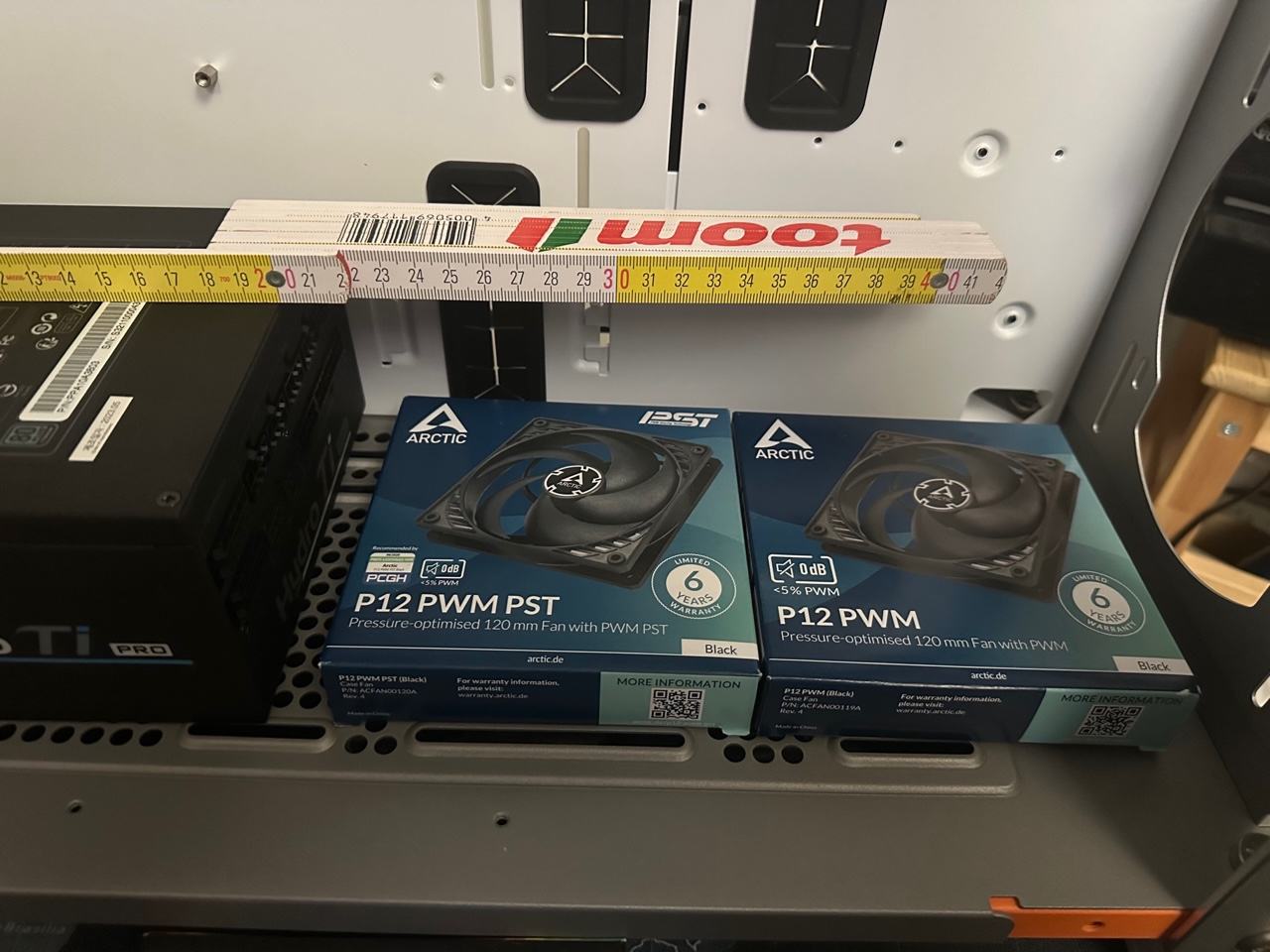

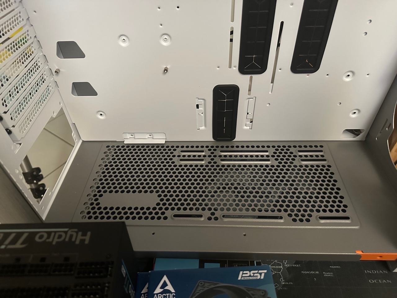

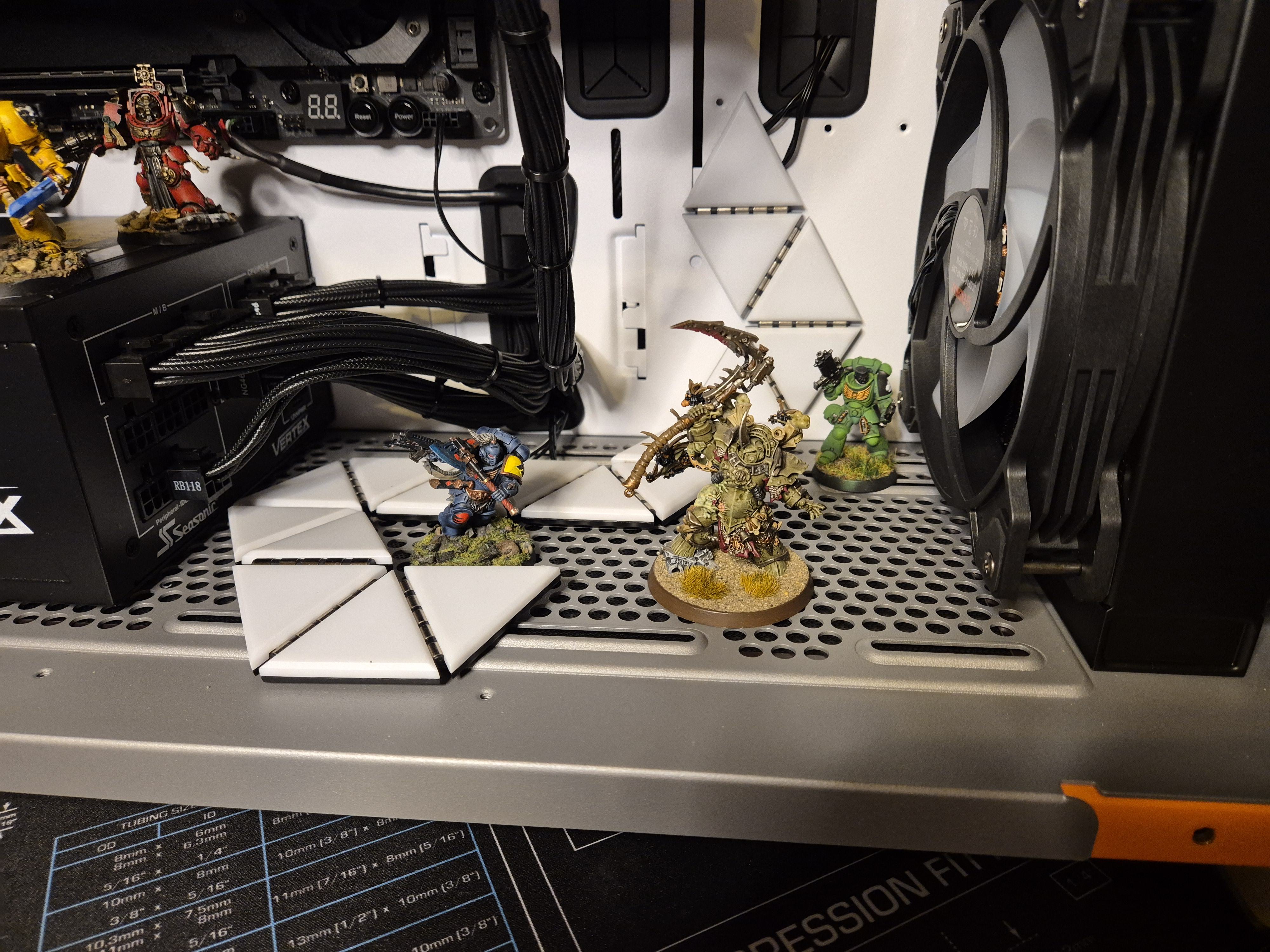

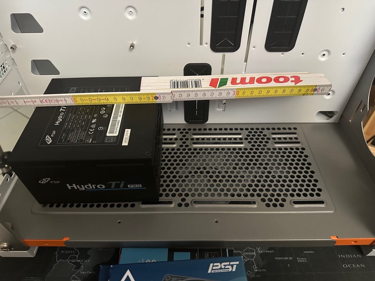

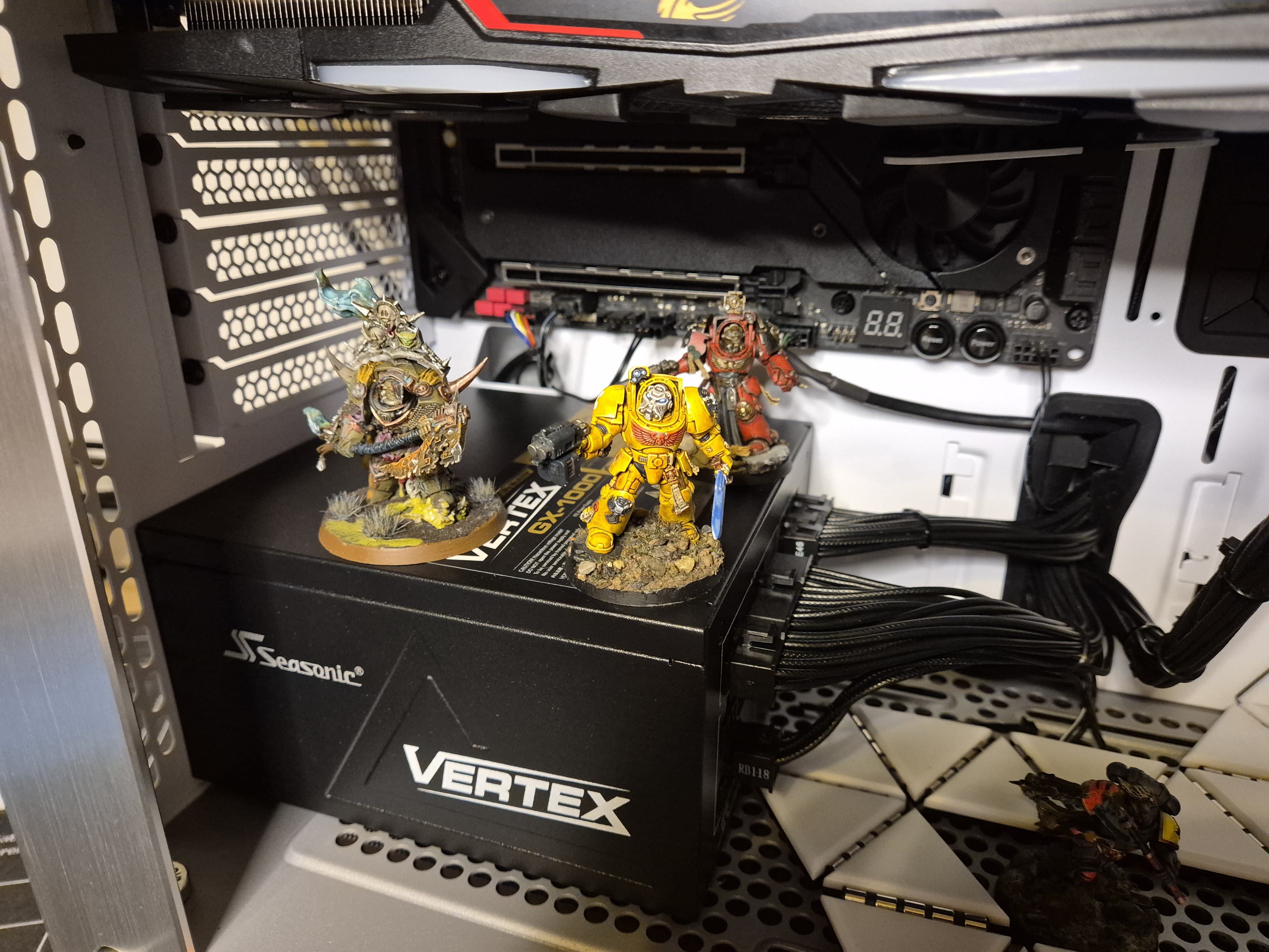

Maximale Netzteillänge - es geht auch mehr als in den Specs
InWin gibt die möglihe Netzteilgröße mit maximal 18cm Tiefe an. Ich habe daher anstelle eines Corsair HX1000i, welches meine erste Wahl gewesen wäre, ein FSP HYdro Ti pro 1000 mit nur 16cm Tiefe gewählt. Im Nachhinein hätte ich auch die 20 cm des Corsairs nehmen können.
Aber der Reihe nach: InWin wirbt damit das zusätzlich zum Netzteil zwei 120er Lüfter (bzw. ein 240er Radiator) im Boden verbaut werden kann. Möchte man zwei 120er Lüfter verbauen wären die 18cm eine gut gewählte maximaltiefe. Bei einem 240er Radiator und den Kabeln die man da ja noch am Netzteil unterbringen möchte wäre weniger als 18 cm Tiefe empfehlenswert. Ab 23 cm Netzteiltiefe hättet ihr das Problem, dass der untere Kabeldurchlass im Mainboardtray verdeckt würde.
Meine Empfehlung wäre daher:
Lüfter/Radiator Setup (Boden)max. Netzteiltiefe (meine Einschätzung, ohne Garantie)
- keine LüfterHau rein. Ab ca. 23 cm tiefe wird aber der untere Kabeldurchlass verdeckt.
140er Lüfter oder 140er Radiatorca. 20 bis 21cm wenn man den Kabeldurchlass verwenden möchte . Kleiner 18 cm kommen dem Biegeradius aber zu gute. Das Netzteil verdeckt die ersten Montagelöcher für Lüfter/Radiatoren.
2 x 120er Lüfter18 cm - keine weiteren Einschränkungen
240er Radiator + 2 120er Lüfter16cm oder kleiner; sonst gibt es Probleme mit den Kabeln am Netzteil, die brauchen ja auch noch Platz und ein Teil der Kabel wird über die Lüfter geführt werden müssen.
Platz für Netzteile und Lüfter im Boden
Mit 20cm wären die Montagelöcher für die 2 x 120er Lüfter verdeckt. Bild 2 veranschaulicht den Platz mit 2 120er Lüfter Schachteln (quasi anstelle eines 240er Radiators)

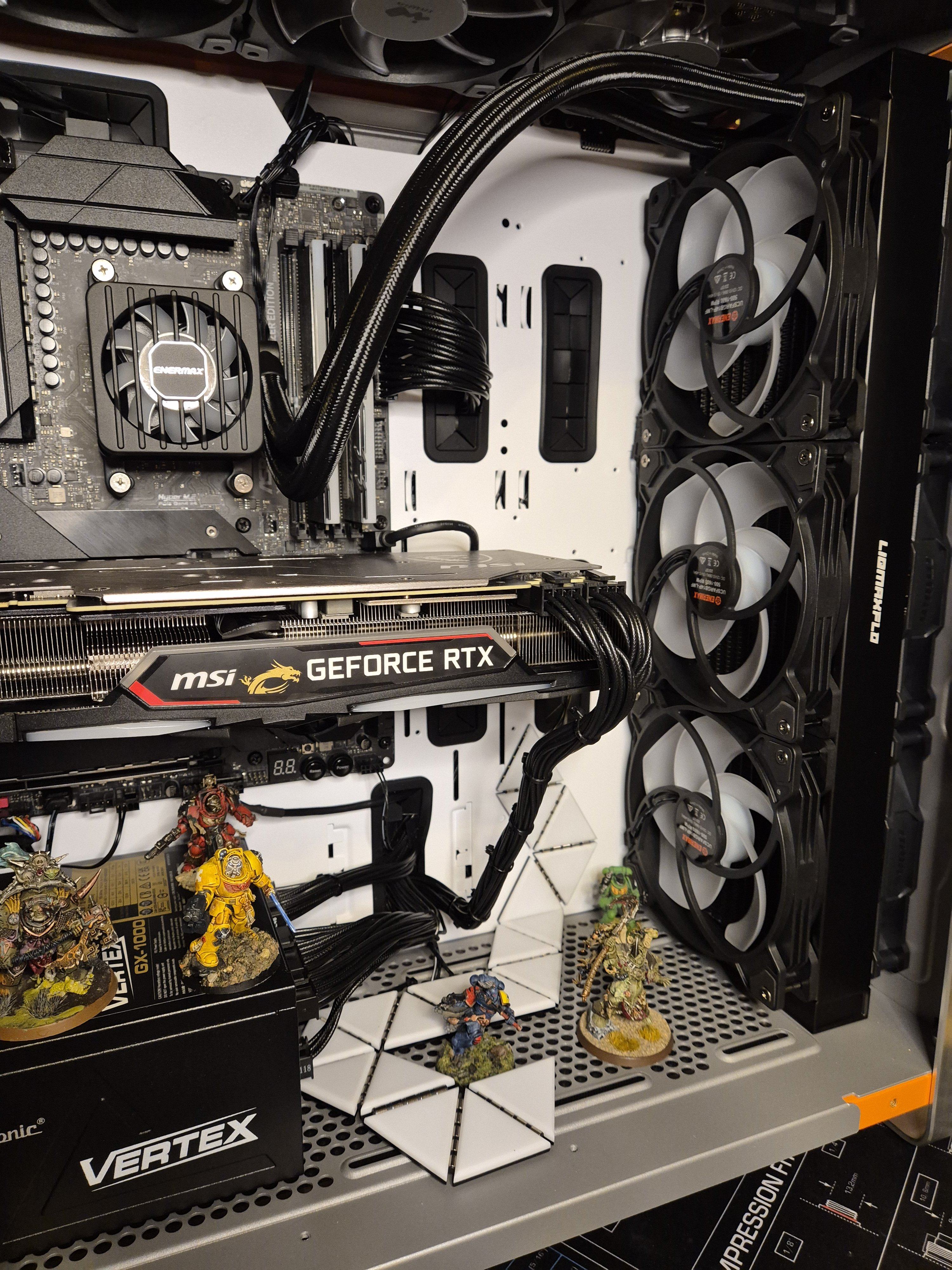

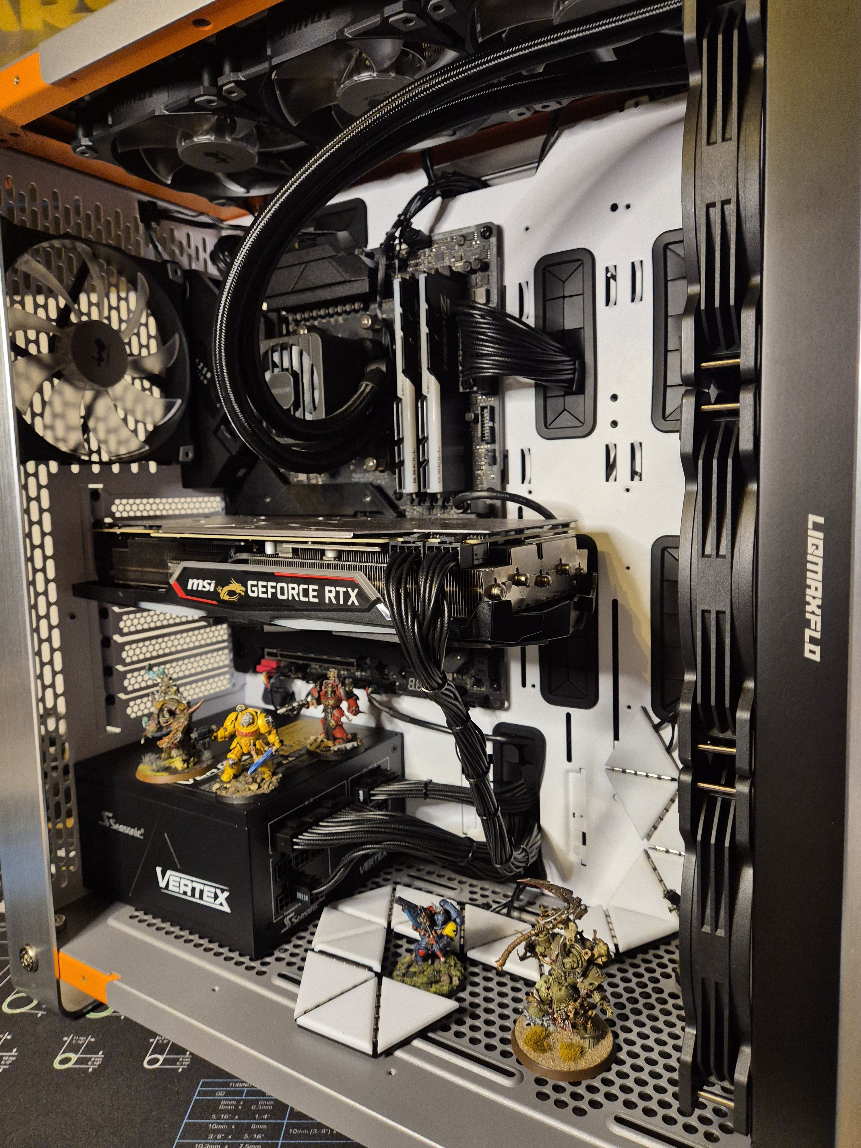

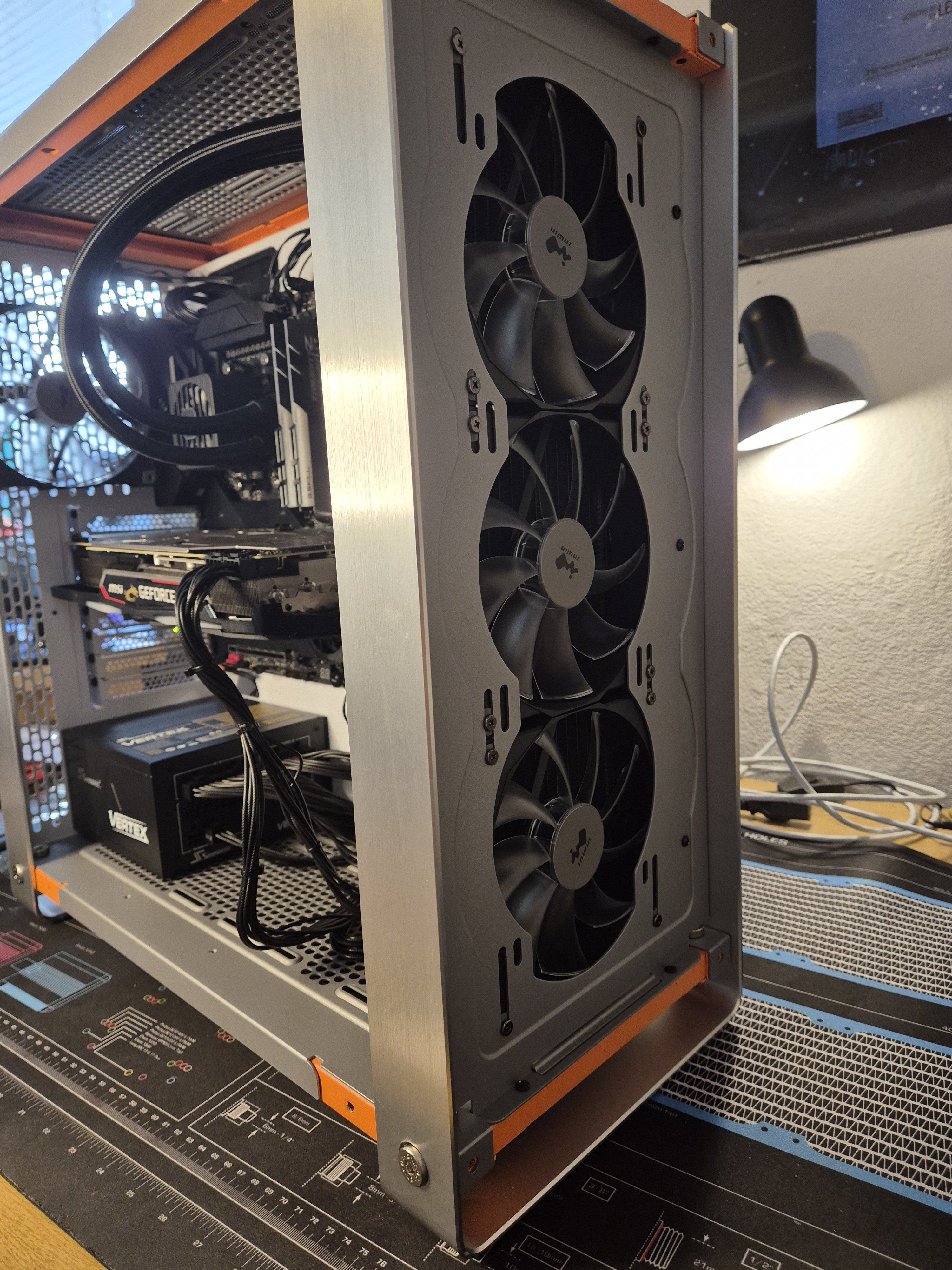

Fazit, Optik, Temperaturen & Lautstärke
Leider ohne konkrete Tests/Werte. Aber was ich schon mal sagen kann, ist dass die Grafikarte (7900XTX Nitro+) um einige Grad Kühler läuft und leiser bleibt als im O11D XL welches ich vorher hatte.
Im Gegensatz zum O11D (2 140er Intake) habe ich einen 140er Intake im Boden sowie 3 x 140er in der Front auf einem 420er Alphacool Nexxos Radi der mit einer Eisbär Pro die CPU (7950X3D) kühlt. D.H. 4 x 140er Intake. Dazu habe ich noch 3 140er Lüfter (1x Hack, 2x Deckel) die die Luft aus dem Gehäause befördern.
Da Temperatur und Lautstärke (neben der mittlwerweile für mich langweiligen Optik der O11Ds und Klone) um einiges besser sind bin ich gerade eigentlich sehr zu frieden. Ich mag auch die sehr starke Tönung des Seitenteiles, die die RGB-Sachen stark dämpft.

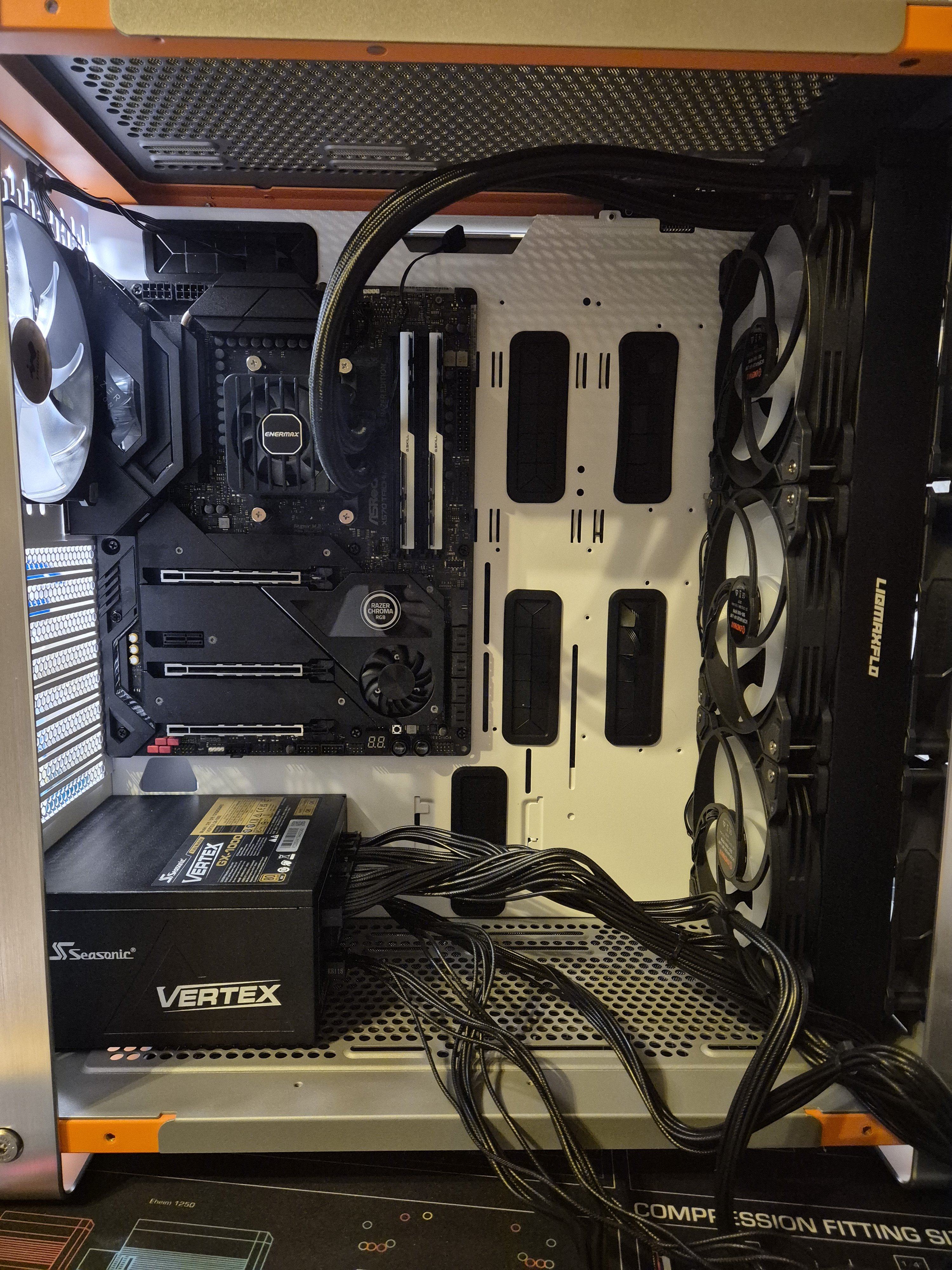

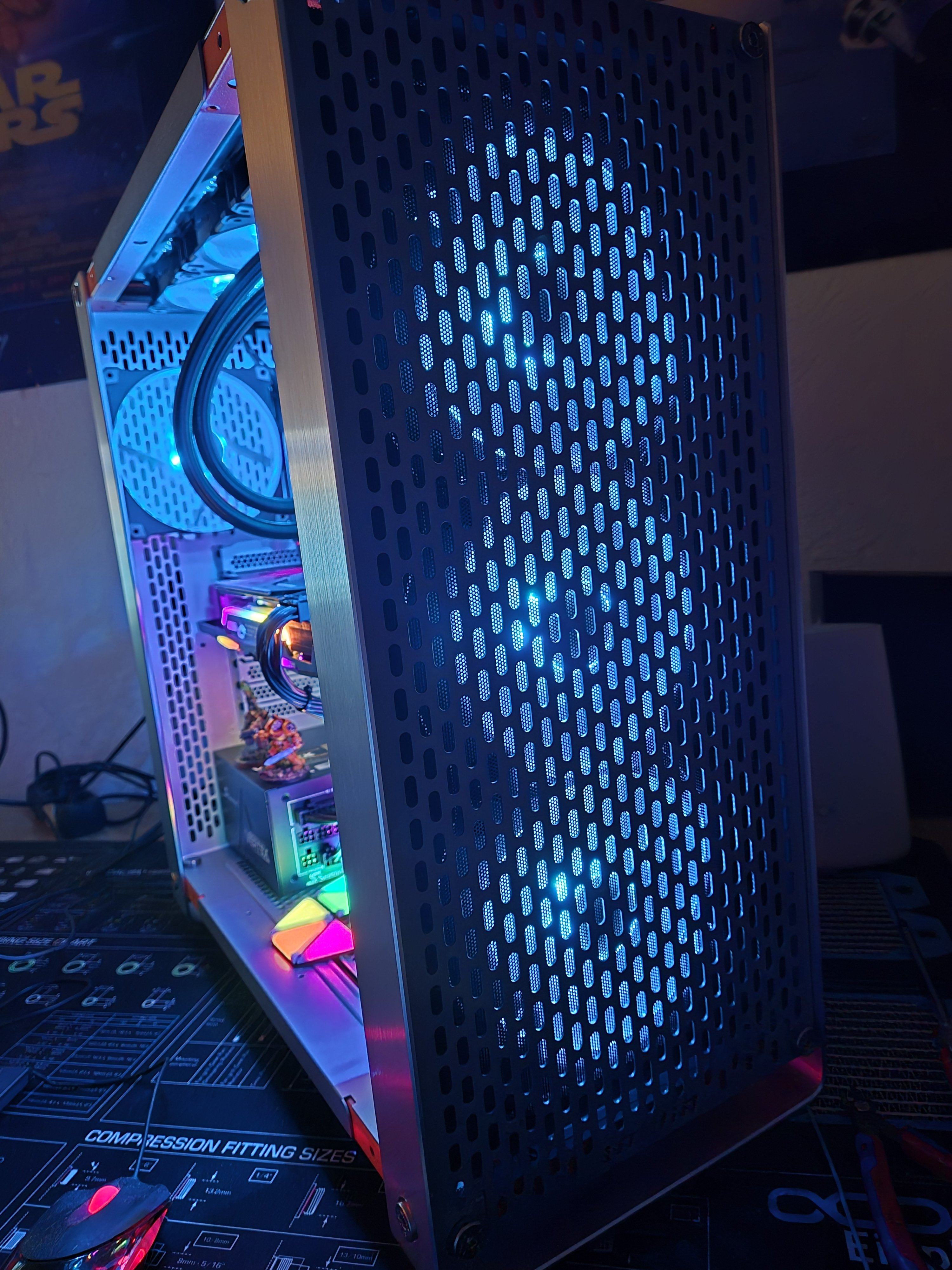

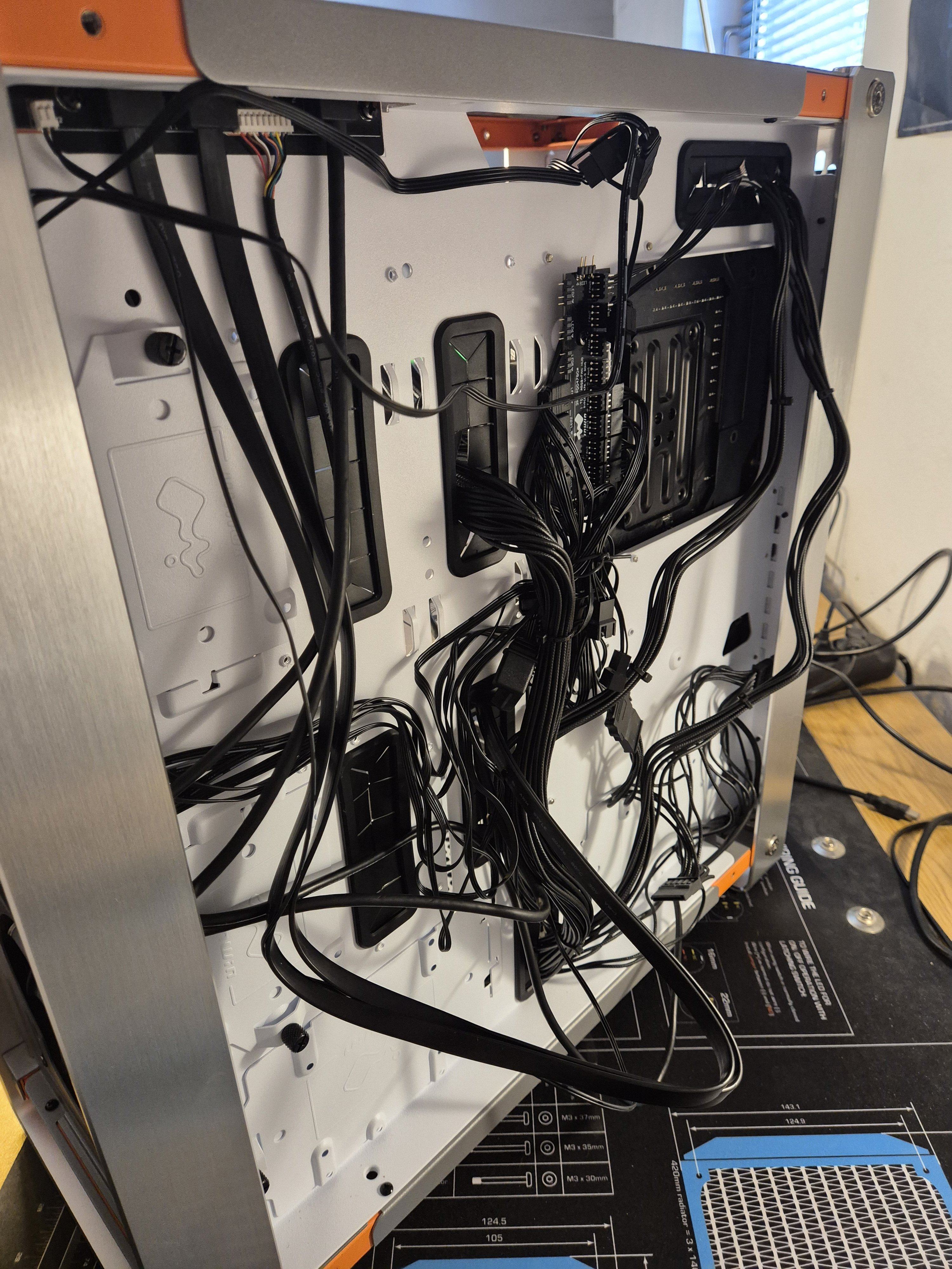

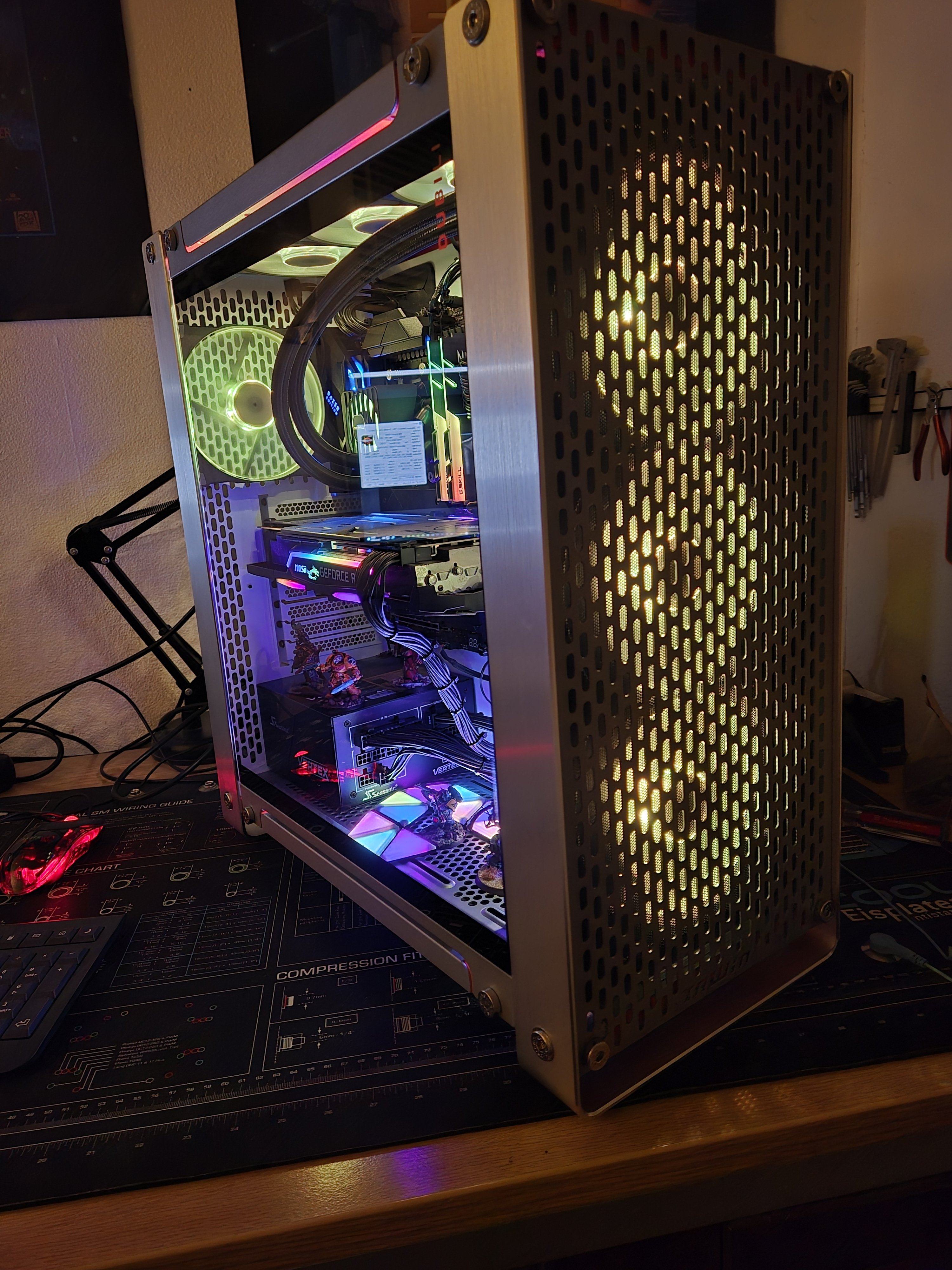

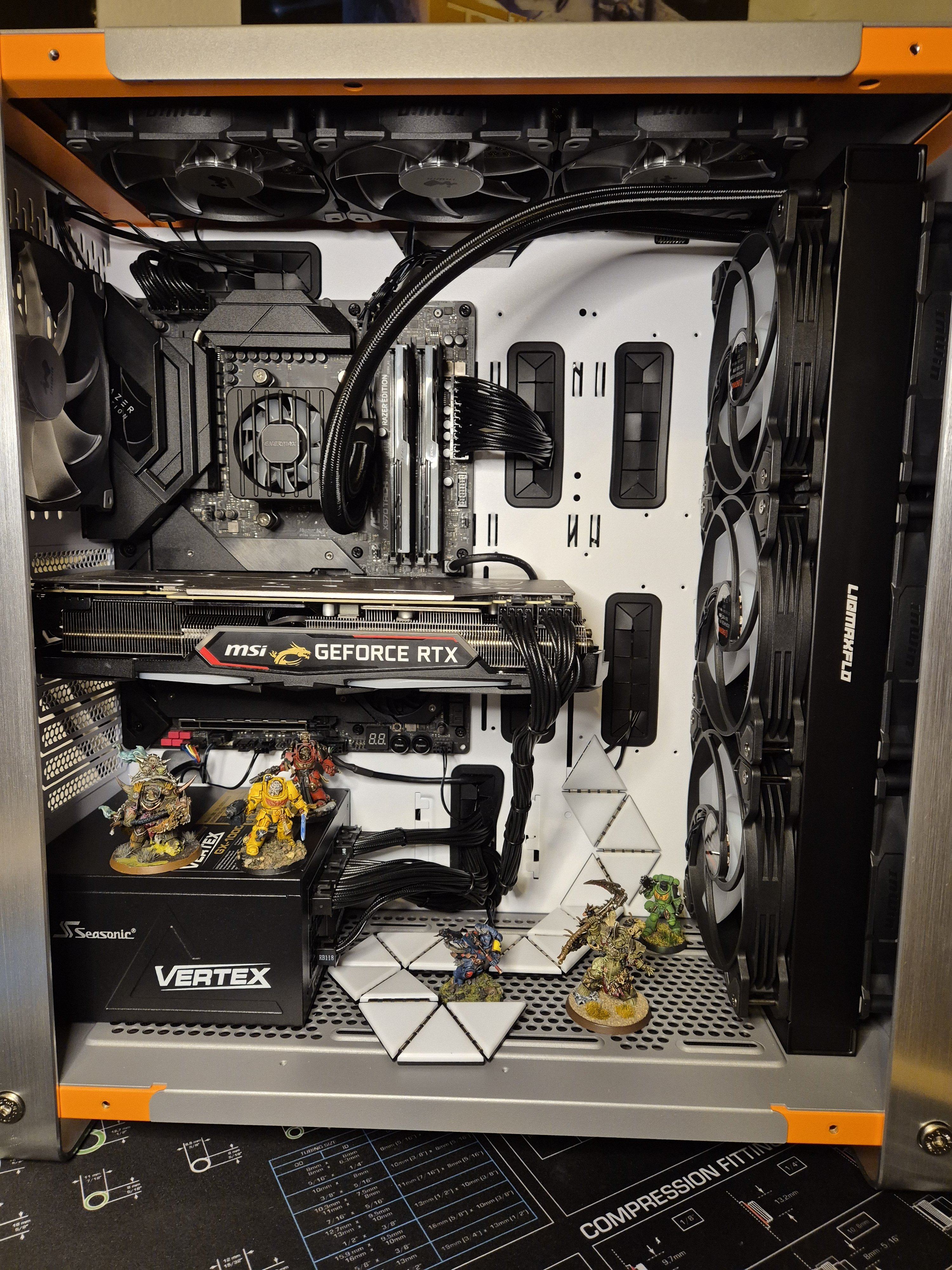

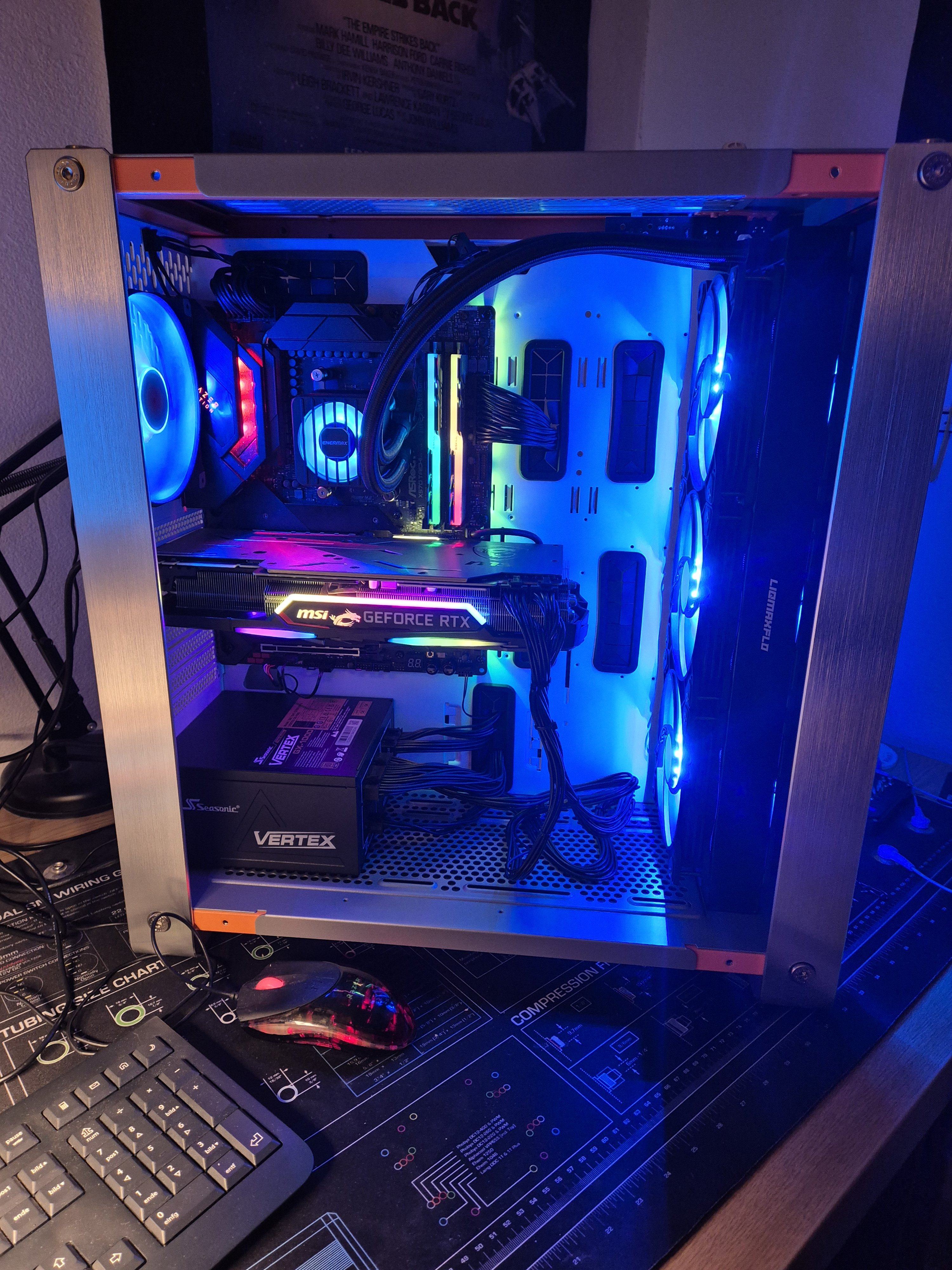

Hier mein fertiger Build. Das Glas spiegelt leider stark und die Kabel hinten außen müssen auch noch sauber verlegt werden.
Final Verdict: Für mich ein optisch geiles Gehäuse. Das nächste mal würde ich die fertig zusammengebaute Variante nehmen. Die Temperaturen haben sich stark verbessert und damit auch die Lautstärke. Es gibt bestimmt noch bessere Air-Flow-Wunder auf dem Markt und für Silentfreaks ist das Teil auch nichts. Aber für mich als Metallfetichist 8-) gibt es derzeit kaum etwas besseres. Ich mag einfach, mal von den Füßen un den Ein-Aus-Schalter abgesehen, kein Kunststoff am Gehäuse verbaut ist. Das schreckt mich bei vielen Gehäusen ab. Zudem hat mich der DIY-Charackter sofort angesprochen da das bedeutet, man kann jedes Teil einzeln ausbauen und ersetzen/reparieren. Ich spiele zum Beispiel gerade mit dem Gedanken die Rückwand nach meinen Wünschen in 3mm V2A Lasern zu lassen. Das viele und stark Metall hat übrigens den Nachtteil, das fertige Gehäuse mit Innenleben verdammt schwer ist. Mit Sicherheit jenseits der 20 Kg.
Wäre das Gehäuse bzw. die Teile perfekt verarbeitet bzw. vorbereitet gewesen, hätte ich dem Teil eine Glatte eins gegeben. Hätte ich die Mängel nicht selber reparieren können wäre es natürlich eine 5 gewesen. Aber für mich persönlich gibt es gerade kaum ein besseres Gehäuse (aus Serienproduktion) auf dem Markt. Jetzt wo es da fertig steht und meine Erwartungen voll erfüllt hat und mit etwas Abstand zur Montage gebe ich dem Teil eine 1- (Eins-Minus).
Was denkt ihr? Habt ihr noch Fragen?

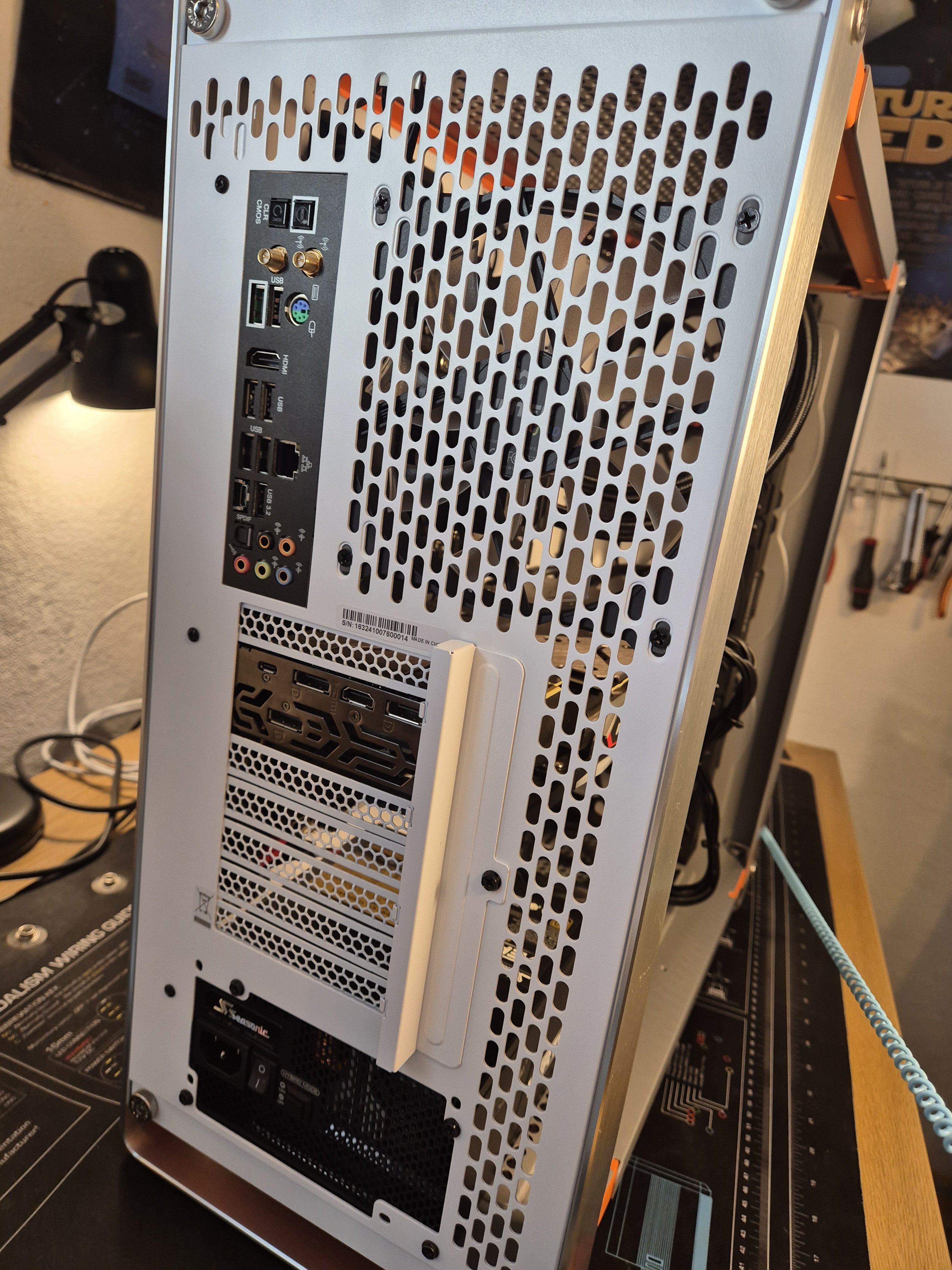

Ich habe übrigens eine Art ersten Minihack/Mod gemacht. Mir haben die einfach zugänglichen USB-Ports im unteren Bereich gefehlt. Ich fand die hier passen ganz gut zu dem Gehäuse. Das Kabel geht unten am Rahmen lange nach Hinten und dort in einen USB-Slot am Mainboard.
Die Teile gibt es u.a. bei Amazon. Ich hätte wohl mal besser das in Titanfarbe bestellt. Eventuell hole ich das noch nach.
Es gefällt mir ja insgesamt schon sehr, aber die "außen" liegenden PCI Slots müssen echt nicht mehr sein, habe mich damit schon zu sehr im P300a und Paean Premium geplagt.
Ja, die Rückseite wäre auch mein Hauptkritikpunkt (neben den Gewinden). Entweder InWin nimmt eine dickere Materialstärke, dann könnte ich die außenliegenden PCI Slot Verschraubungen tolerieren. Oder aber einen mehr gekannteten und komplexeren Aufbau für IO-Shield Bereich und PCI-Slots (aka "innenliegend"). So hat das gnaze etwas den Charm eines <100€ Gehäuses.

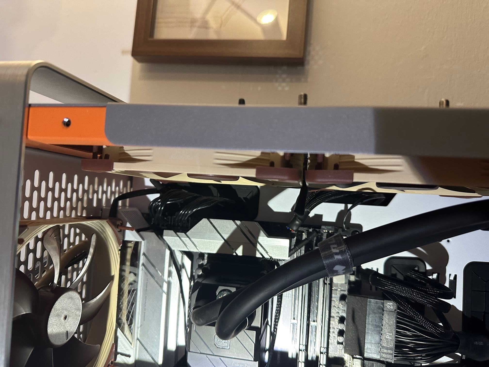

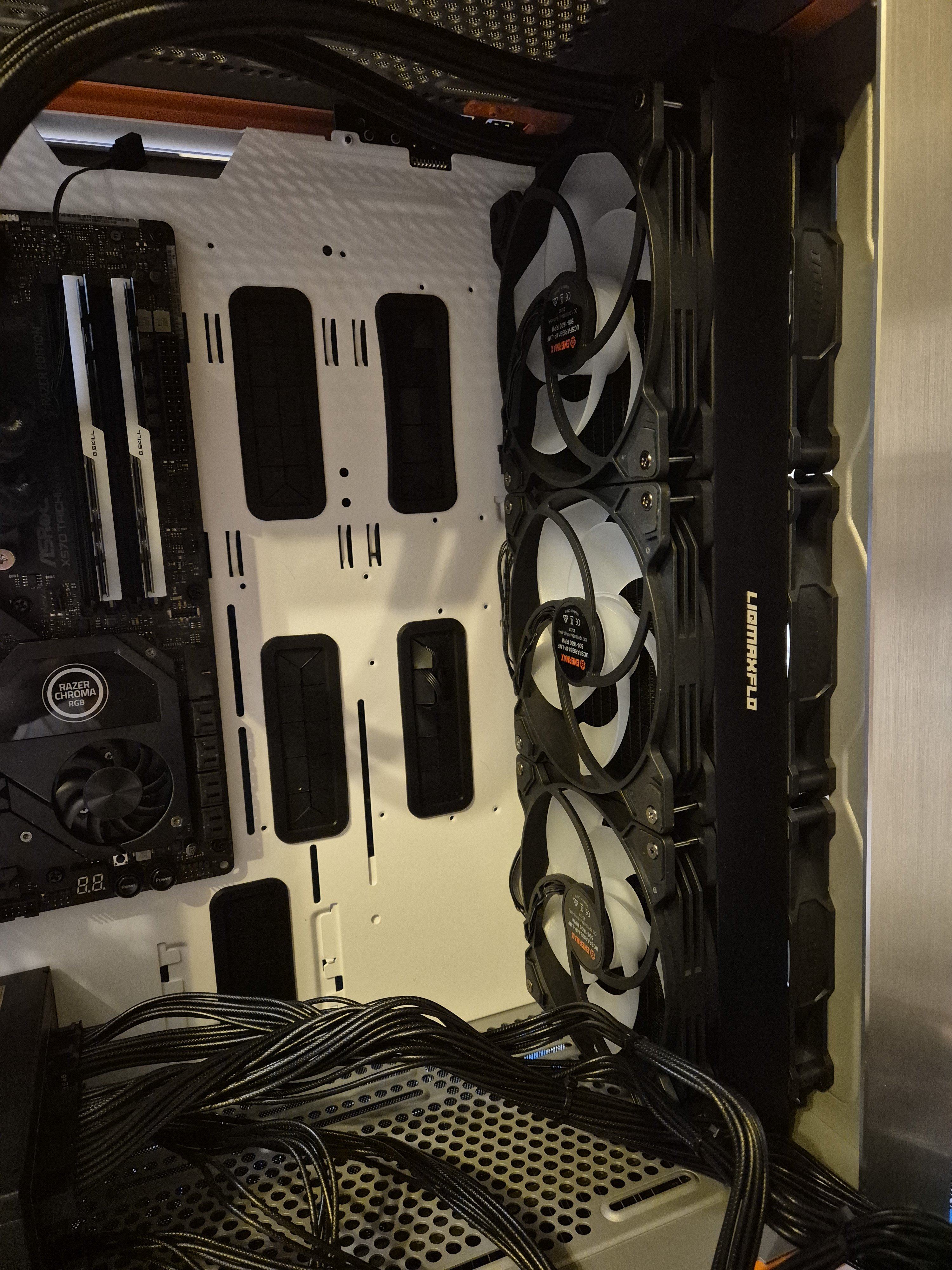

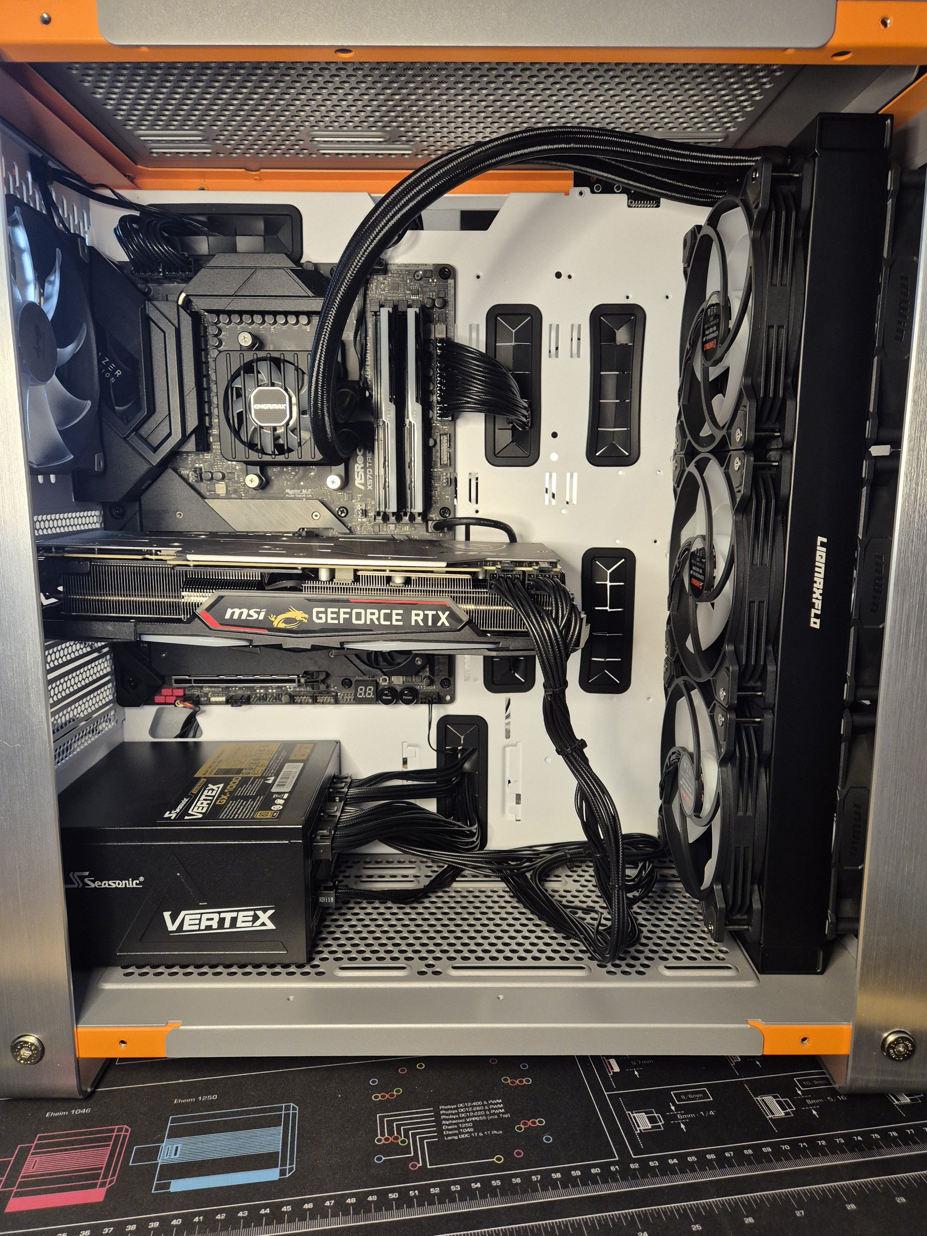

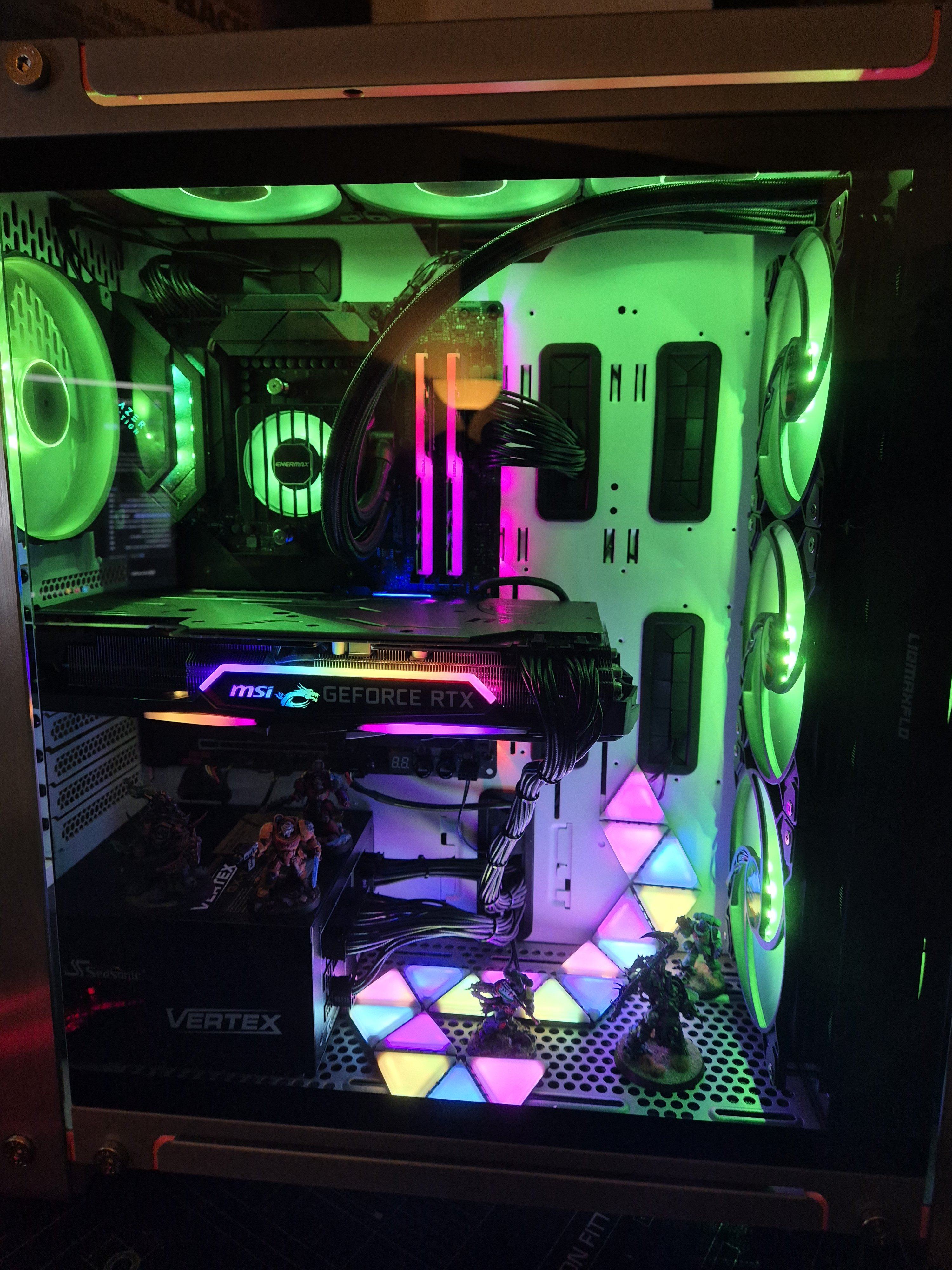

Also der Abstand zwischen Mainboard und Deckel ist <6 cm (ca 58 mm)
Der Abstand von der hinteren Außenseite meiner 140 mm Lüfter zum Mainboardtray ist weniger als 2 cm (ca. 18-19 mm).
Ich würde auf jeden Fall empfehlen oben nur einen 240er oder einen 360er Radiator zu verwenden. Das gib ca. 2cm mehr Abstand und somit Platz für Kabel.
Die Schrauben für einen 360er Radiator passen zudem genau in die Montagelöcher im Deckel. Da wird es kaum Spiel geben den weiter nach Vorne oder Hinten zu schieben.
Ein ca 5,5 cm starker 360er Radiator inkl Lüfter oben sowie ein 420er Radiator (5,5 cm inkl. Lüfter) vorne passen Problemlos zusammen.
Auch eine Arctic 420er AIO mit ca 6,3 cm Stärke vorne wäre kein Problem zusammen mit einem weiterem Radiator.

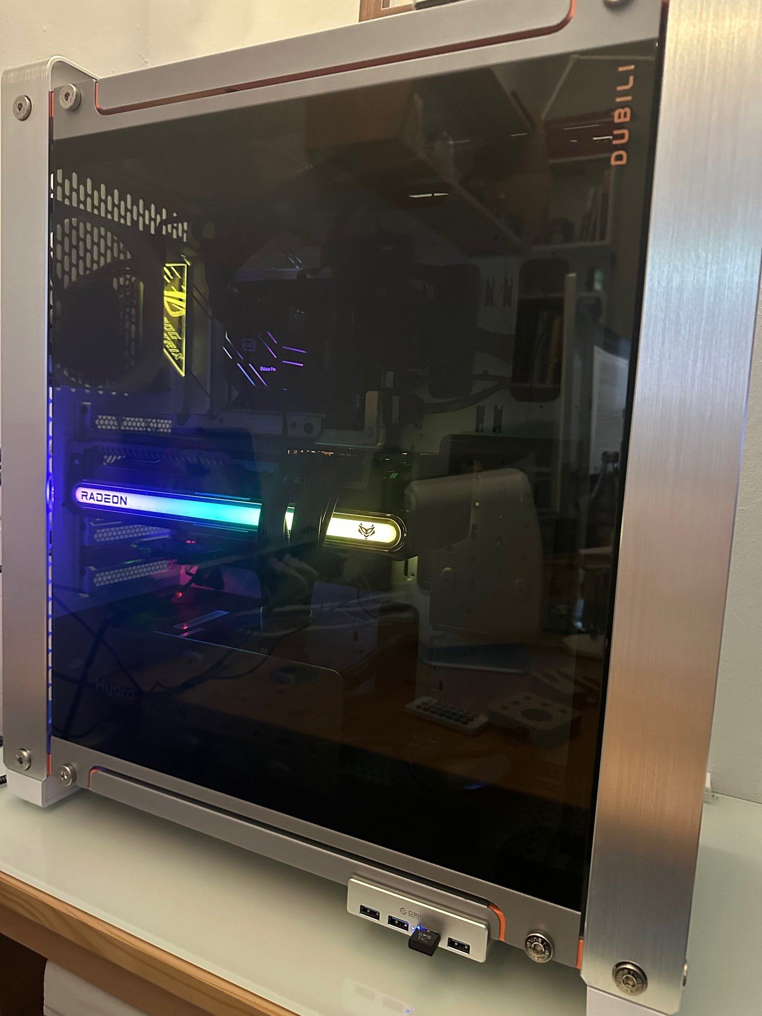

Hatte vor ner Zeit ein Dubili in Kleinazeigen bei mir in der nähe gesehen und wegen der 16cm dann nicht gekauft. Ärgert mich grad :d
Danke für das Review HerLange. Habe mich auch etwas in das Case verguckt.
Wollte mal wissen ob so eine Breite 420er AIO wie die Enermax mit 38mm Radi auch in Push Pull vorne passt ? scheint mir ja viel Platz zu sein..
ich habe mir die goldene version bei caseking im outlet store für einen schmalen taler gegönnt :)
Und?
Kommt das Gold gut rüber?
Fände es in eher matt ja schon schick 🤓

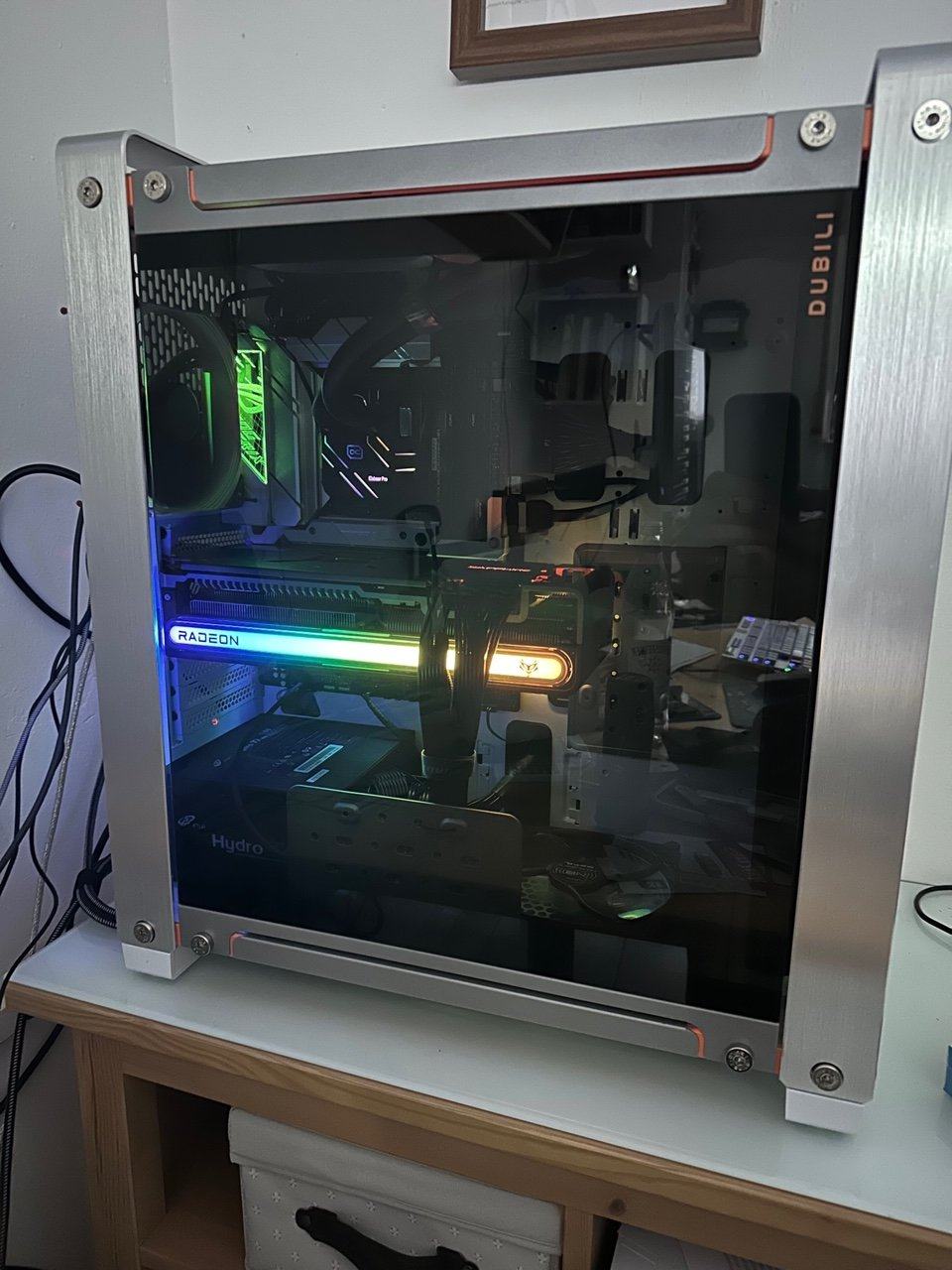

Also ich habe mir das dubili in grau fertig gebaut gerade geholt und muss sagen es ist jeden Cent wert !
Wirklich sehr hübsch und edel aber auch schwer. Endlich mal nicht der Xte O11 Klon...
Schade das viele 2k fürne Graka ausgeben aber beim Case dann knausern..
Verbaut werden wird eine 420er AIO vorne, evtl mit push pull
Ich denke man hätte deutlich mehr Alu statt stahl verbauen sollen um das Gewicht zu senken..

Fehlt bei diesem Gehäuse eine NT Abdeckung
und bitte welche gleichwertig Hohe Qualität Gehäuse gibt es ansonsten noch ?
Befasst mich nie mit solchen TOP Modellen ?
Wirkt eher wie Chamapagnerfarben
NT Abdeckung gibts nicht, finde ich aber garnicht mal so schlimm. Nach Jahren nur NT Abdeckung kann ich das NT auch gerne mal sehen.
Qualität ist wirklich Top, das material ist locker 4 mal so dick wie bei normalen Cases, da kann sich ein Nashorn draufsetzen..
420er Radi passt gut vorne rein ,auch mit push pull (siehe meine Bilder)
Das Enthoo Elite ist vergleichbar gut aber 3 mal so teuer...
Öhm also mein Dubili hat definitiv einen Frontstaubfilter und einen oben, beide magnetisch..
Ja das Creator ist auch nett aber sind die wirklich vergleichbar ?
Klar Bilder kommen :bigok:
Also Staubfilter sind überall, oben, unten und vorne..
Seh ich auch so.
Jetzt bin ich verwirrt: Das ist doch die champagnerfarbene Version auf Deinen Bildern, sollte die nicht innen schwarz sein?
War zumindest bei ein paar frühen Reviews so:
Titangrey = innen weiß
Champagner = innen schwarz
:confused: :unsure:
Ich hab die Titanium Grey Version mit innen weiss und orangenen akzenten.
War recht dunkel daher kann das Bild täuschen.
Edit:
Es geht weiter..
Kabelverlegung noch lange nicht final
Graka Stütze kommt auch noch dran
Bin gespannt wie gut die 420er AIO mit push-pull kühlt

Danke, gute Bilder. Ich finde die vorderen Lüfteröffnungen suboptimal für 140er. Wenn man Lüfter mit Lichtring (BQ Lightwings zB) hat, sähe das doof aus und man müsste auf 120er wechseln oder dremeln. Das kann mein 150€ Phanteks besser.
Wer keine Kirmeslüfter mag, ist da allerdings raus.
Ja die hätte man definitiv besser machen können bzgl des Airflows der Öffnungen.

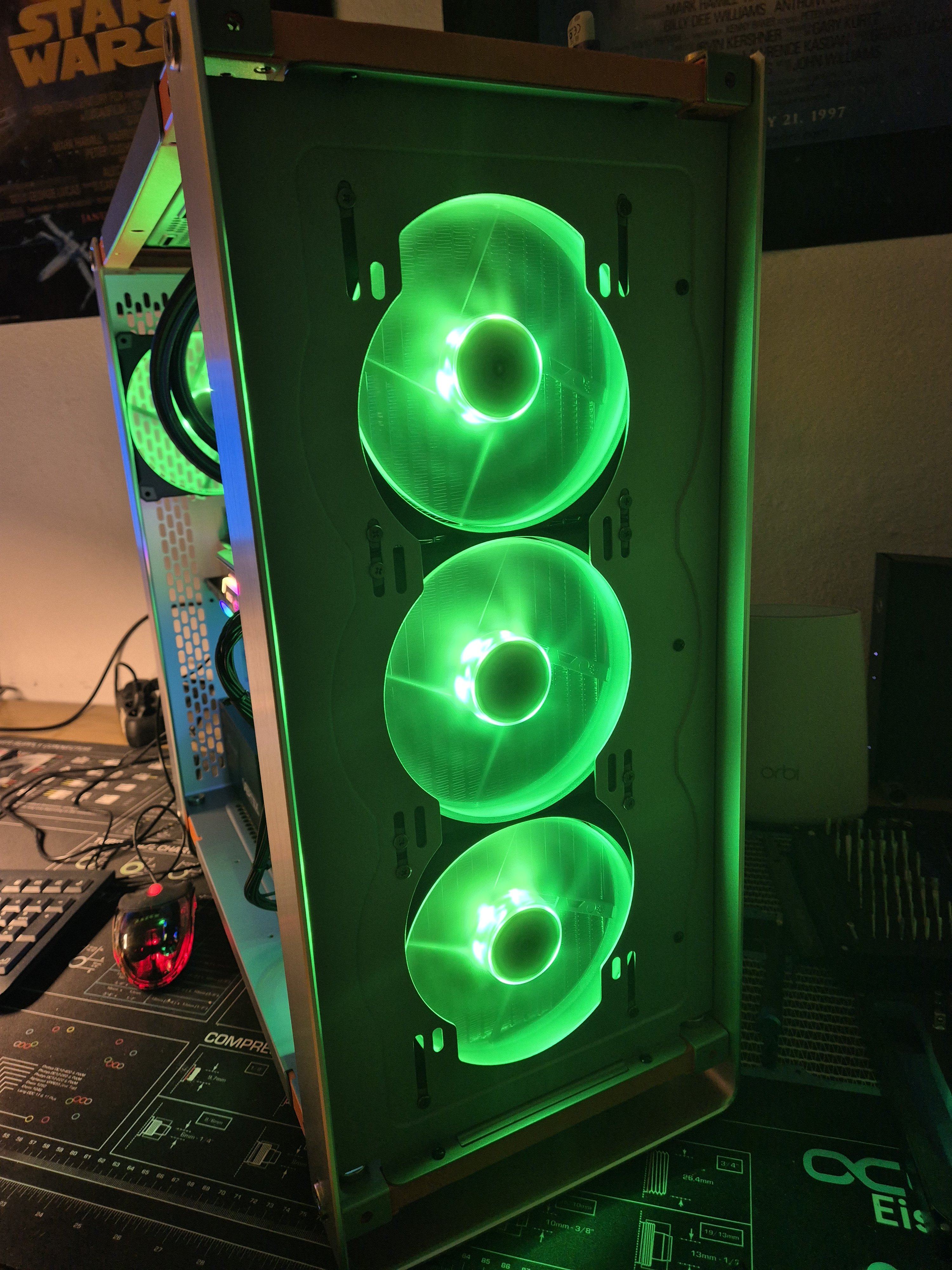

RGB geht aber..

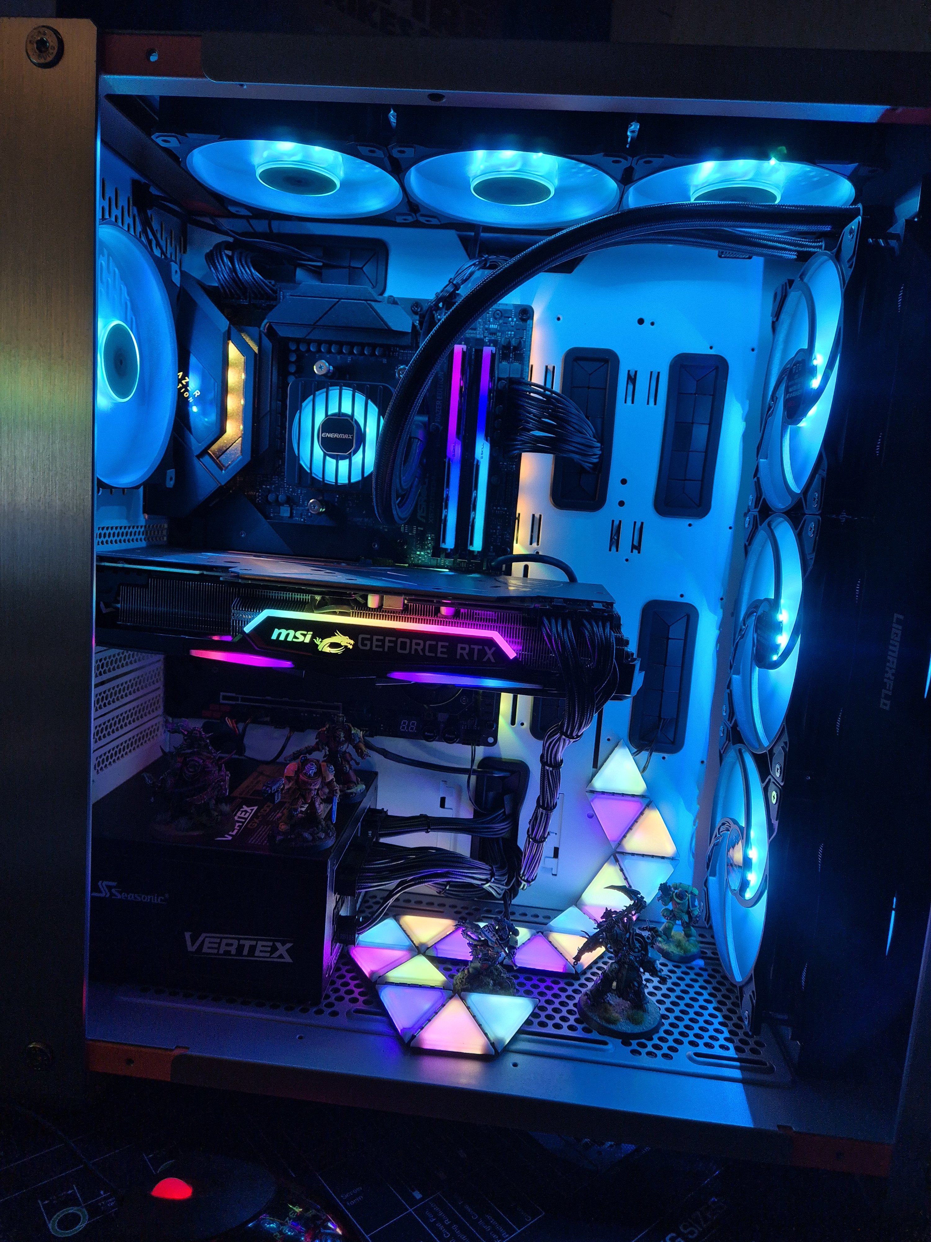

Nun bin ich fertig.
