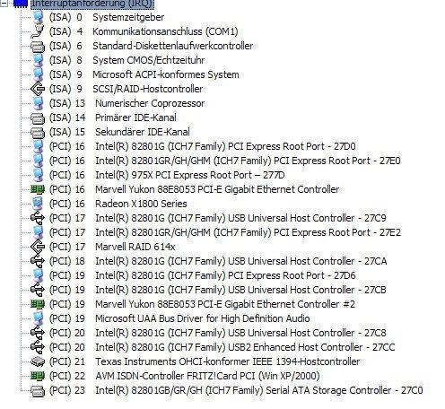

Hallo
Ich habe das ASUS P5WD2-E mit einem D930 und 1024MB/6400er 2xSATA , 1xIDE 1xCDROM 1xFritzPCI 1xX1800XT.
Ich habe extreme Hardware Interrupt Auslastungen von Teilweise 40% laut Process Explorer. Ich tippe daher auf einen IRQ Problem.
Durch diese hohen Hardware Interrupt Auslastungen habe ich auch Aussetzer beim abspielen von Musik. Selbst wenn wenn ich den externen USB-Soundchip von meinem Sennheiser PC 165 USB benutze sind die Aussetzer vorhanden.
Wer kann mir helfen?
Anbei die IRQ Belegung

Ja, es ist wirklich alles aktuell. Auch die aktuellen intel chipsatztreiber sind drauf.
Das Problem ist, das sich der IRQ 19 den Platz mit USB-Controller, Netzwerkadapter, Pci-Express Root Port und dem Audio Port UAA teilen muss.
Ich weiss nun leider nicht genau, wie ich zb. der Grafikkarte und dem Audio Port einen eigenen IRQ zuweisen kann.
