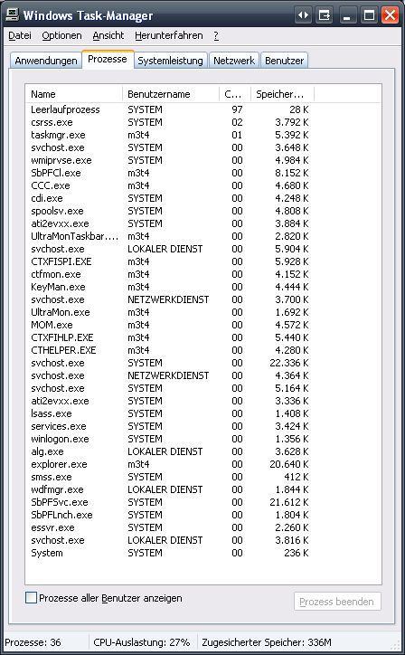

habe ein fuer mich merkwuerdigs problem mit meinem neueren system nach neuinstallation von xp pro sp3:
sporadisch habe ich eine art cpu-auslastungs-leak... das heisst, mouse ruckelt, system superlangsam und cpu auslasteung schwankend bei ca 33%. die auslastung allerdings ohne zugeordnete prozesse. (zb leerlauf 99% cpu auslastung aber 33%). (1. screen im naechsten post)
ich hab keinen schimmer woran es liegen koennte oder wie ich es eingrenzen soll. : /
C&Q hab ich im bios jetzt mal deaktiviert...

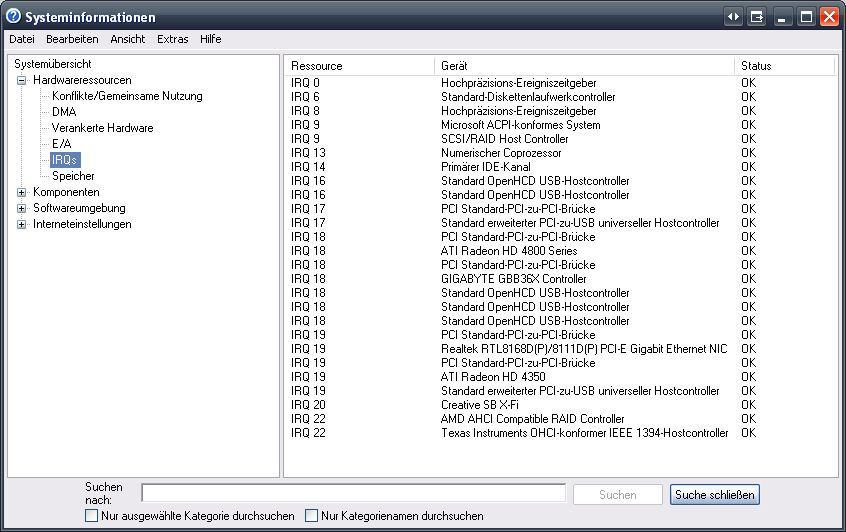

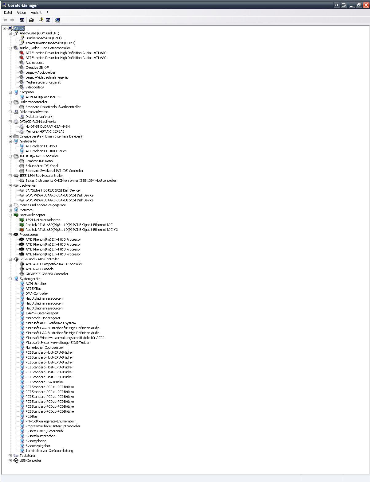

scheint ne interrupt problematik zu sein (2. screen). im geraetemanager sieht alles so aus wie es sein soll (3. screen).

jmd paar hinweise, wie ich das problem einkreisen kann? hab schon jede hardware getauscht/deaktiviert, die ich nicht zum betrieb brauche.
Aktuellste Chipsatztreiber (von AMD !) installiert ?
Ansonsten mal schauen welche Hardware Interrupt-Konflikte hat und diese deaktivieren/Umstecken so daß keine Konflikte mehr auftreten. Evtl. hilft auch ein Treiberupdate für diese Hardware.
Die X-fi-Karten machen gerne mal diverse Probleme.

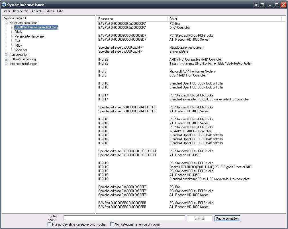

hi,
ich bekomme von den basictools in win keine konkreten konflikte angezeigt. wie kann ich die sichtbar machen?
neuste treiber sind installiert (chipset, graka, sound, lan, moni, sata usw...).
das interrupt problem habe ich unabhaengig von der x-fi, auch mit ner audigy1 oder dem onboardsound.
gruss
Zubehör -> System Tools -> System Informationen
und dann Hardware -> Konflikte
moin,
also das sieht bei mir so aus. ich pers. sehe da keine auffaelligkeiten.

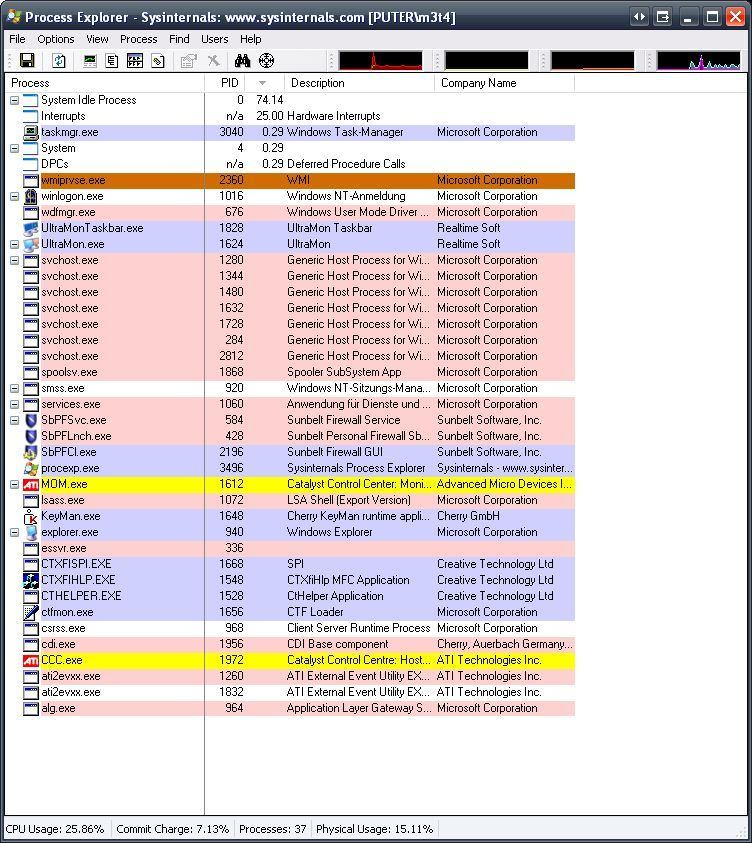

Klick mal im Processexplorer den Prozess doppelt und schau unter Threads.
Wenn acpi.sys rumzappelt, dann probier folgendes:

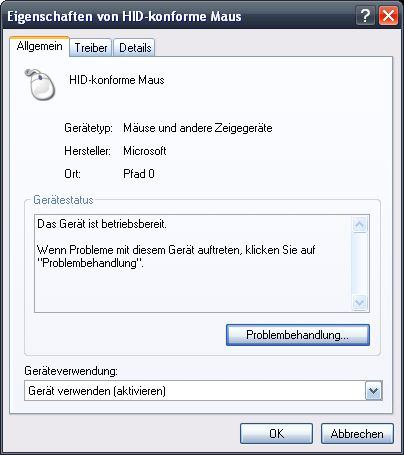

hm, ich hab diese eintraege nicht, da gibts (wie immer) die registerkarten "allgemein", "treiber" und "details". extratreiber fuer die mouse hab ich nicht installiert. fuer die tasta mittlerweile schon, das problem tritt aber unabhaengig davon auf. wo gibts die von dir angesprochenen settings bei winxp pro 32bit?
im bios hab ich die awake fkt per usb mouse/tastatur uebrigens deaktiviert.

Rechtsklick auf das Gerät im Gerätemanager, dann Eigenschaften..
Hab auch Win XP 32bit und neben Allgemein, Treiber und Details noch die Registerkarten *Ressourcen* + *Energieverwaltung* bei der Tastatur und bei der Maus nur *Energieverwaltung*
Ja, bei mir waren diese Optionen im Bios auch deaktiviert.

Hast Du mal beim Processexplorer die Hardware Interrupts doppelgeklickt?
nein,
noch nicht - da der fehler so supersporadisch auftritt und in den letzten 18 stunden nicht
werd ich aber beim naechsten mal machen.
ps: bei mir sehen die geraete im hardwaremanager alle so aus (screen)

ach kacke... : /
problem nach wie vor existend....
wenn ich mir die Threads im Processexplorer beim entsprechenden problemteilchen anschaue ist die liste leer...
