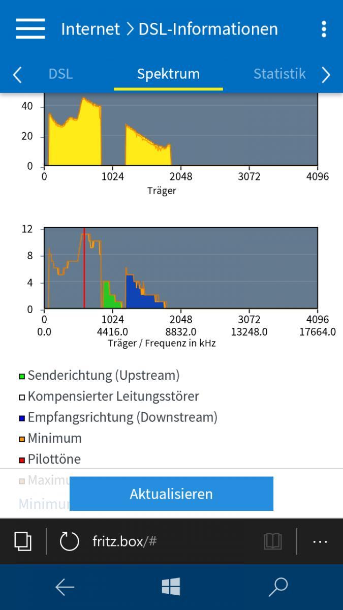

Hier ist der screenshot.

Hatte gehoft die vollen 50 mbit noch zu bekommen Aber was sagt eigentlich der screenshot noch aus ?
Gesendet von meinem ME173X mit der Hardwareluxx App
Die vollen 50 MBit wirst du nicht bekommen. Ein paar % vielleicht, wenn du dich auf die Suche nach der Ursache für Delle im Spektrum machst. Dass die SNR bei höheren Frequenzen wieder steigt, ist ungewöhnlich und kann seine Ursache z.B. in einer Stichleitung haben.

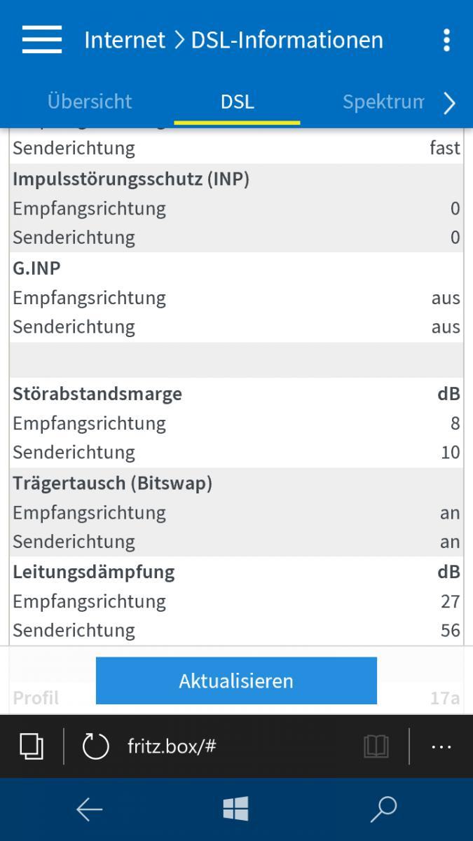

Also leitungsdänpfung von 27 und vorallem über 50in senderichtung ist nicht gerade wenig oder ? Wahrscheinlich hab ich daher auch nur 1.4 upload anstatt 2mbit. Wisst ihr wer eigentlich sowas macht wie neue Leitungen zu legen und wieviel sowas kostet ? Wir wohnen nicht zur Miete.

Wobei es bei der Dämpfung und der Signalstärke hauptsächlich von der Entfernung zum DSLAM ankommt.

Allderweil bringt dir bei 1km Entfernung zum HVt bzw. Outdoor-DSLAM eine neue Inhouse Verkabelung vielleicht 50-100k pro Richtung mehr... bei 27:56 dB Dämpfung wird da wie schon öfters hier erwähnt nicht mehr als 30 MBit drin sein. Was allerdings bei der Länge echt gut ist, die scheinen euch sehr Kundenfreundliche Rate Adaptive Profile zu schalten.
Behalt die 27 MBit und sei zufrieden ;)
