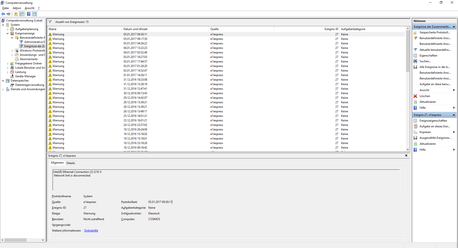

so sieht die win log aus...

1. Wer oder was ist "e1iexpress"?

Beim Start des Geräts PCI\VEN_8086&DEV_15A1&SUBSYS_85C41043&REV_05\3&11583659&0&C8 ist ein Problem aufgetreten.
Treibername: net1ic64.inf
Klassen-GUID: {4D36E972-E325-11CE-BFC1-08002BE10318}
Dienst: e1iexpress
Untere Filter:
Obere Filter:
Problem: 0x27
Problemstatus: 0xC0000034
