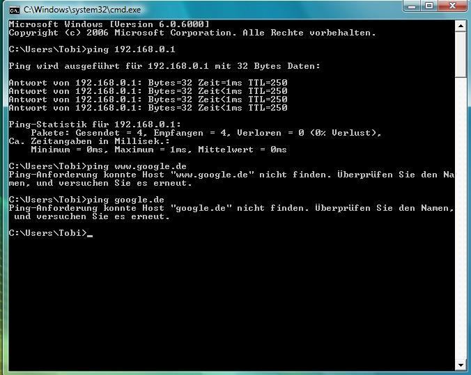

auf http://192.168.0.1/ komm ich immer
Wenn ich den Router als DNS eintrage komm ich ins Netz mit fast allem, nur nicht Teamspeak :( UDP, wenn ich nen DNS Server eintrage klapt meist garnicht.
