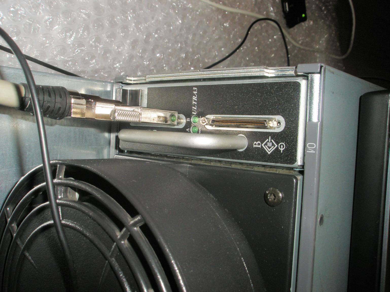

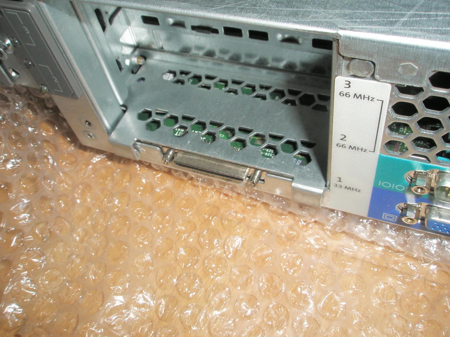

Zum Storage: das istn Compaq Storage und der server hat nen SCSI Controler. Nur genaue beschreibungen kann ich dir nicht sagen.
Also viel ahnung von server habe ich nicht wäre cool wenn mir geholfen wird :)
Mach doch mal Fotos von den Anschlüssen, ggf. finde ich da in meiner Restekiste was passendes. :wink:
An den HP-Contis hast du zumeist VHDCI-Anschlüsse, an den Storages entweder VHDCI oder 68Pin.

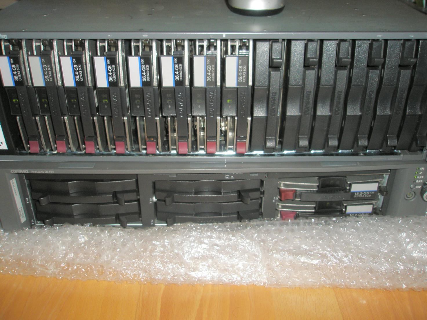

Auch damit können wir null komma gar nix anfangen - eine Bezeichnung der Geräte wäre nicht schlecht, Fotos ebenfalls.

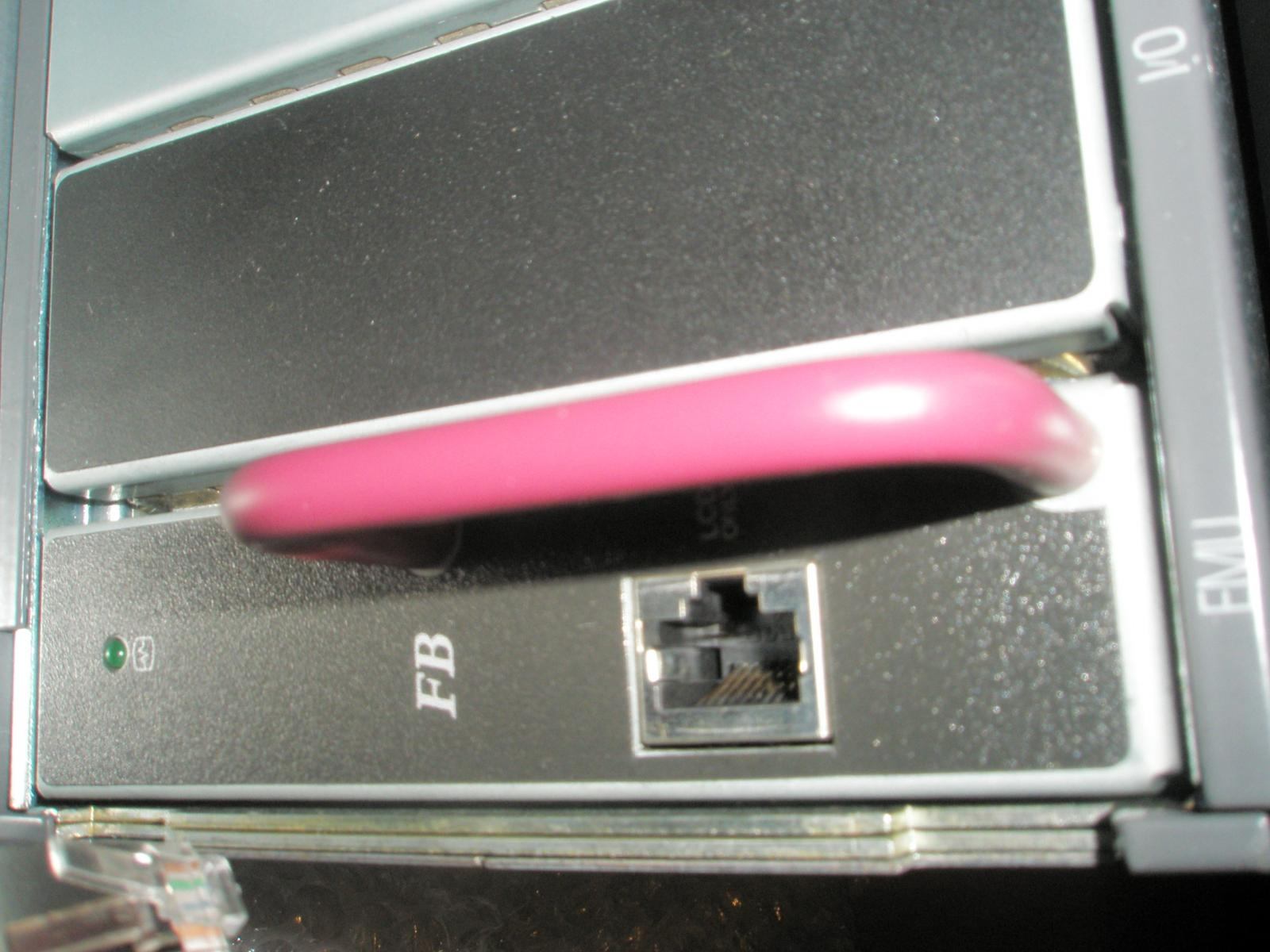

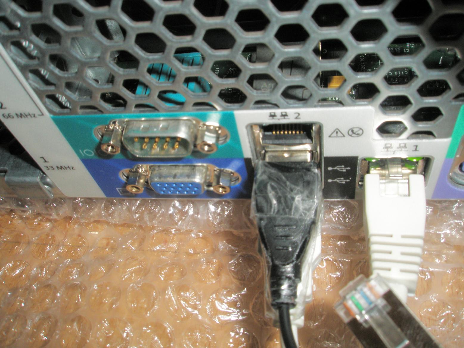

@JensS Also kabel habe ich eigentlich alle... Netzwerkkabel, SCSI Kabel (von Storage zu Server)
Jaa... er steht auf dem boden er soll auch erst eingerichtet werden beovr er in den schrank kommt ;)
Bild 1 beides von vorn
Bild 2u3 der Server
Bild 3u4 Compaq Storageworks
@Eye-Q okay ich werds mal versuchen.
Bilder auch da ;)

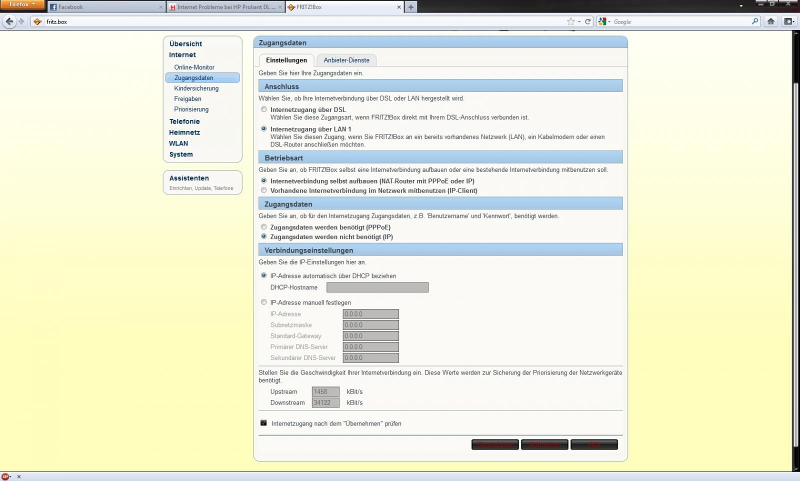

Es ist bereits auf automatisch beziehen wenn du das meinst was da steht.
//edit hab auch aktiviert das er die gleiche ip immer hat
oder ist das das falsche?

hm kannst du mir erklären wo ich das genau einstelle ?
Richtig mit dem richtigen DNS Eintrag geht browsen auch...
Einzustellen ist das in den IP Einstellungen im Windows selbst...
Zum Storage, einfach das Kabel dran klemmen und schon rennt der Hase. Im Bios des Raidcontrollers musst du dann noch einstellen, was dieser mit den extern angeschlossenen HDDs machen soll... Alternativ gibts dafür ne Software (auch für Windows)
Beim alter des Gerätes müsste es irgendwie SmartArray Configuration Utility oder so ähnlich heißen...
Schau einfach mal auf der Page von HP nach dem Gerätetyp des Servers, dort findest du auch die Software.
Sind die HDDs erstmal konfiguriert, sieht auch Windows diese und kann damit was anfangen -> Partition einrichten und los gehts.
