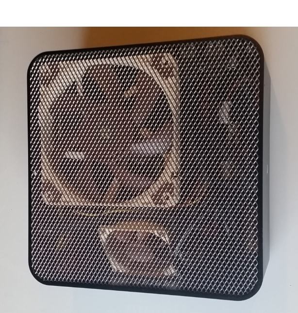

Die APU mit Gehäuse-Deckel und Intel Boxed kann man getrost vergessen. Test`s mit Zusatzlüfter (2Stck 60mm x 6) machen nur Radau und zu wenig Kühlleistung.
Ein OBI feinmaschiges Streckmetall ohne Zwischenboden wird es richten. Mit offenen Deckel waren die Temperaturen iO . Und den Deckel möchte ich nicht perforieren.

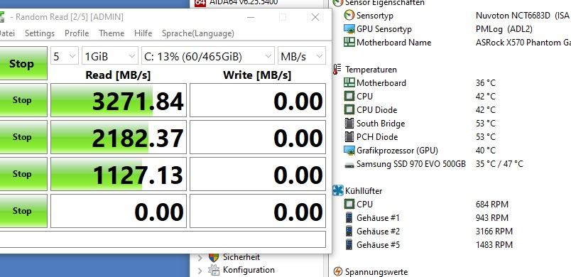

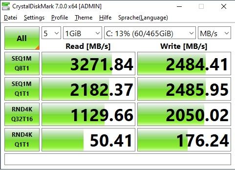

bei Testläufen wird die NVme zu heiß (Drossel) beim Datenschaufeln. Die ist wie häufig bei ITX unter dem Board verbaut.
Die ist inzwischen gegen durchbiegen unterfüttert (kleinen zugeschnittenen Filzwürfel) und die Differenz NVme zu Aluboden mit ~ 165mm X 40 mm X 3mm Alu Flach und WLP zu passiv Kühlung überredet.
Die Idelt nur noch bei 35C° und max Load 52C° (höchster Wert AIDA)

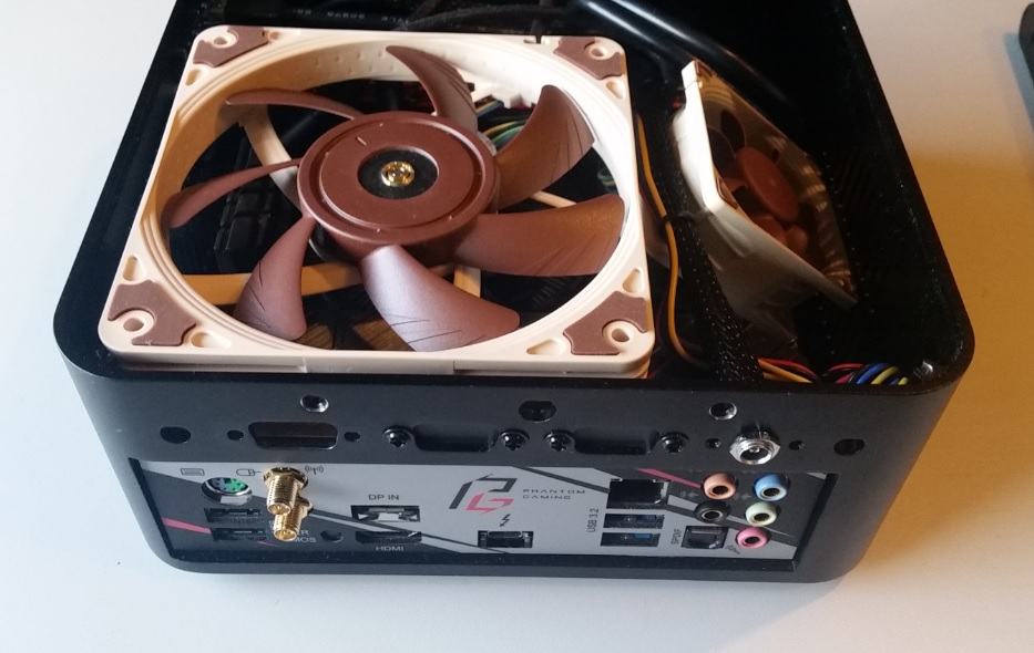

Wie ich raffiniert (werden zu 99% Aluhalter) den USB 3.0 ohne Zwischenboden montiere, überlege ich noch genauer.

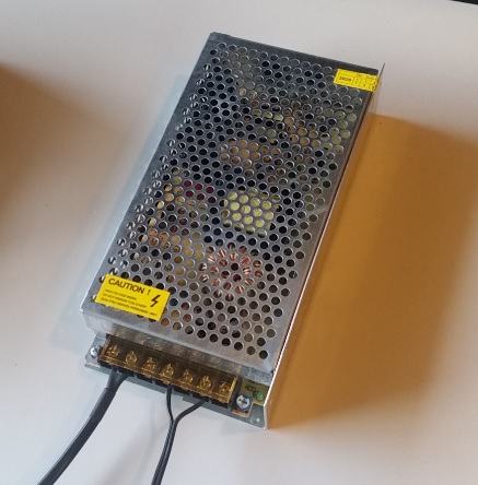

Ein genügend großes 12 Volt DC NT ist grade unterwegs.....

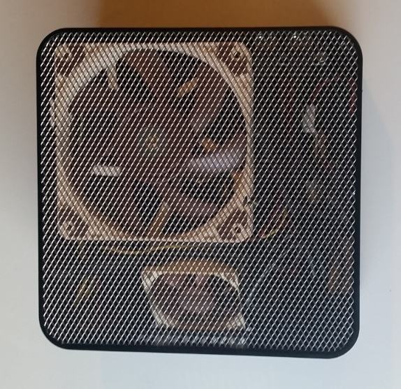

Streckmetall ist eingepasst, USB 3.0 hab ich einen Winkel zum verschrauben (Platine 180° gedreht) und Adapter für HD Sound gelötet......läuft.
Netzteil kommt Mittwoch.
So, also mit Streckmetall, bekomme ich den 4650G easy leise gekühlt.

Edit2: NT ist da und angeklemmt. Unter Last 12,04 Volt eingestellt (Poti) .....wird kaum warm.
Mit PBO off hab ich bis 70Watt gemessen.
PBO "on" bis 85-90 Watt und sehr schnell an thermischer Grenze. (Hab bei 92C° beendet)

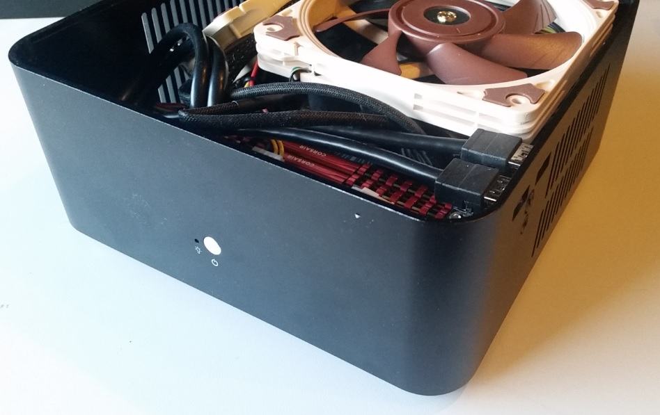

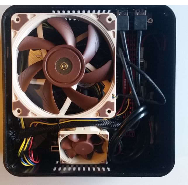

So- Bastelbilder.
Nix sauber gemacht....nix Lackiert, noch falscher Kühler.....Gitter nicht verschraubt.
Samsung ist auch unter Last jetzt kühl....(das ist nur Beispiel....das waren vorher 60C° und mehr)

So, Rest kommt mit neuen Kühler.
Eigentlich bin ich absolut glücklich mit der kleinen Kiste. Der wacht zuverlässig aus Schlaf (~5 Watt mit Moni) auf, ist vom "Fühlen" echt fix.
Hat W-Lan , BT und TB (Wenn ich`s mal brauche)
Ist wirklich sehr leise....und hat idR ohne Bastelei im UEFI 40-50 Watt auf der Uhr (mit Moni)
Für den finalen Aufbau lege ich die Kabel schöner, drehe alle Schrauben rein und wisch mal drüber^^
