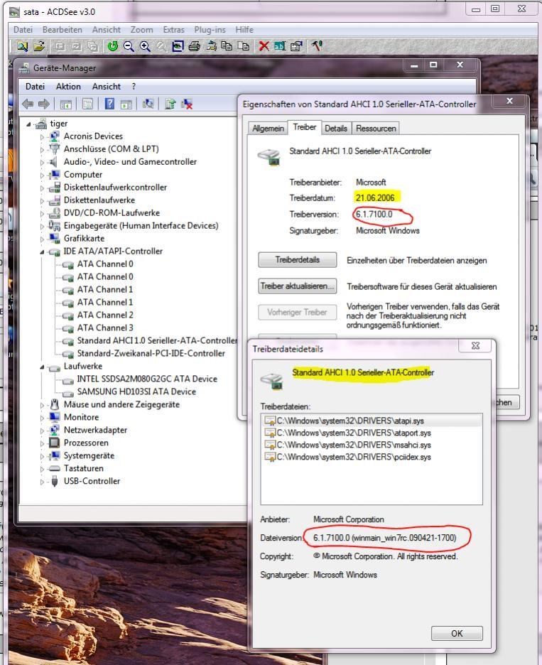

Kann mir jemand sagen wo ich die MS Sata-Driver herbekomme ? Ich google zwar schon wie wild, aber hatte bisher keinen Erfolg. Ich hab ne ätere Version und die funktioniert irgendwie nicht richtig mit der SSD
(Hatte zuvor die nvidea-Sata-Treiber drauf...aber damit geht die Toolbox und Trim nicht)

@ttt
Normal ist der Treiber bei Windows 7 dabei, aber wie man auf deinem Screenshot sieht benutzt du anscheinend noch nicht die Finale Version von Windows 7, sondern den RC? Wär mal höchste Zeit auf die Finale umzusteigen wenn es sich um ein produktiv eingesetztes System handelt.
gruß
und ich dachte ich hätte die Finale. :-(
Naja...kann ich die Finale einfach drüber installieren ? (gibts die überhaupt noch irgendwo zum download ?)
Ja bei Microsoft im Technet oder MSDN, ansonsten im Laden kaufen. Alles andere wäre nicht legal.
Übrigens kannst du beim Ausführendialog winver eingeben und dann sollte dort Version 6.1 (Build 7600) stehen. Der Finale Buildstring lautet 6.1.7600.16385, diesen kannst du in der Registry ablesen bei dem Schlüssel HKEY_LOCAL_MACHINE\SOFTWARE\Wow6432Node\Microsoft\Windows NT\CurrentVersion im Rechten Fenster bei den Strings BuildLab & BuildLabEx.
@ttt
Mit einigen Tricks geht dies, aber legal ist dies wiederrum nicht und die sauberste Lösung ist eh eine komplette Neuinstallation.

@ttt
nun, wegen 3 Monaten (solange ist ja die RC noch gültig) werd ich nicht nochmal ne Neuinstallation einer RC durchführen.
Da besorg ich mir schon "legal" die Komplett-Version.
Nur wollte ich halt mal den aktuellsten SATA-Driver ausprobieren, weil meine WErte dochj ziemlich schlecht mit dieser Version sind.
Kann mir vielleicht jemand die msahci.sys (bzw. am besten alle 4 Sata-Driver mal packen und schicken ? damit ich auch mal auf Speed mit meiner ssd komme ?
