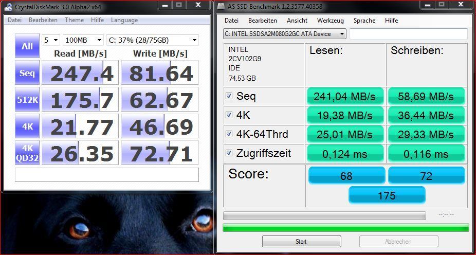

Hallo zusammen,
ich habe mir auch ne Intel Postville (80 GB) gekauft und den AS SSD Benchmark laufen lassen (siehe Screenshot). Die 4K-64K Lese-Werte sind sehr mikrig, was wohl am fehlenden NCQ liegt, oder? Ich habe ein DFI Lanparty Ultra-D (NForce4-Chipsatz) und Windows 7 64 Bit.
Einerseits soll der NVidia Chipsatztreiber NCQ ermöglichen, andererseits habe ich gehört, daß der Trim-Befehl (mit der neuen Firmware von Intel) unter Windows 7 nur mit den original Microsoft-Treibern funktioniert, also darf ich die NForce4-Treiber nicht installieren, wenn TRIM funktionieren soll, oder?
AHCI gibts ja nicht bei dem NForce-Chipsätzen. Ich habe nix im Bios gefunden, was darauf hindeutet.
Any hints, was ich machen kann?
ahci und ncq geht bei der nforce4 platform über nvidia treiber
Nachteil : Nvidia treiber hat kein TRIM support (kein TRIM pass thru)
Fazit : Vergiss AHCI deine Intel SSD ist im Random Modus schon schnell genug

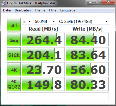

Um dem entgegen zu wirken könntest du 1-2 mal im Monat die Platte mit HDDErase behandeln und die Daten wiederherstellen. Allerdings wird das wahrscheinlich schnell nervig werden.. ;)
EDIT: Als kleiner Vergleich, wie die Leistung nach genau 11 Tagen fallen kann. Die Platte wird von mir als Systempartition verwendet und ich habe während dieser Zeit nicht sonderlich viel Installiert.
bin ja von meinen 2x80er aus Raid0 auf eine 160er umgestiegen. Bei den 160er ohne TRIM fiel die Leistung immer nach unten. Bei der 160er sinds jetzt auch bis 110 MB/s Write drin und das konstant. Das ist für mich total ausreichend.
