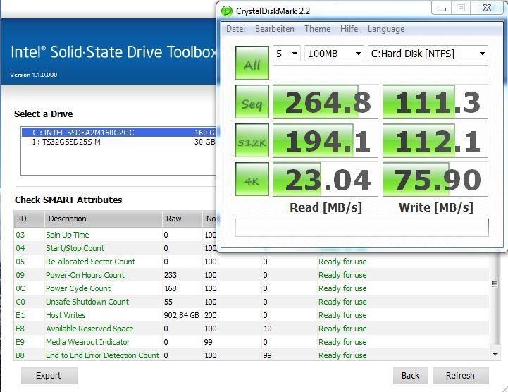

Wow, die toolbox sagt mir grade das ich runtergerechnet 57MB pro Sekunde ständig schreibe/lese. Ich hab grad mal 99h die SSD an :) Ich nehme an das kommt vom Benchen und programm installieren etc. das wird sich ein wenig normalisieren glaube ich. Aber schon beachtlich was so eine HD leisten muss ;)

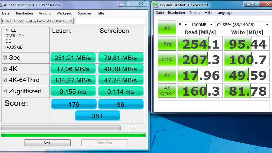

Alte Firmware:
Neue Firmware:
Gut, das ist eine 160er, wo die seq. Raten erhöht wurden, aber daß sich nicht geändert hat, kannst du nicht behaupten.
