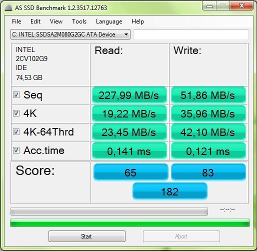

ALso meine 80GB PostVille kam gestern von MF und die Unterseite sieht ziemlich unsauber vlt. verschmiert aus.
Jetzt läuft aber alles soweit ok, bis auf das ich PS CS4 nicht installieren kann^^. Der hängt sich bei 28% auf und wiederholt dann nen Teil immer wieder.
Von der Leistung her kam ich von Anfang an nicht über 200Punkte im AS Bench :confused:.
"Verschmierte" Unterseite ist normal. Scheint die Bearbeitung des Gehäuses zu sein, ist also nicht wirklich Dreck ;)
Ansonsten: AHCI aktivieren - das sieht mir deutlich nach IDE aus. Zu PS: hast du ein Antivirenprogramm installiert?
Die Unterseite sah bei meiner Postville auch schlecht aus, liegt aber wohl einfach am verwendeten Plastik, anscheinend sind eben nicht nur die Fertigungsstrukturen kleiner geworden, sondern auch am Fertigungsmaterial wurde bgespart. ;-) Die SATA-Anschlussleiste sah auch schon benutzt aus und die SSD kam nicht von MF.
Hmm, AHCI hat nichts gebracht.:shake:
