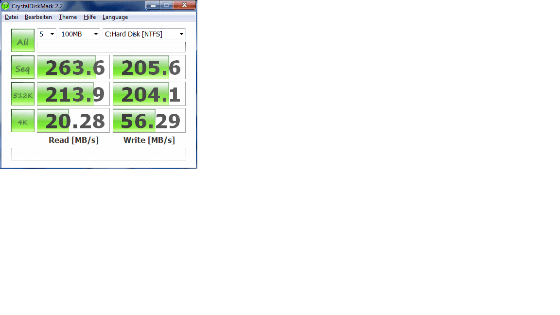

Hey hab meine (M,160GB) jetzt ca 3 Tage und W7 und paar Pogramme installiert sonst nix Wildes, sind die Werte okay ?

Ne läuft über Ahci auf einem alten Ich7 (Asus PW5 Dh Deluxe)
Mh dann ist 64Thrd etwas niedrig. Die Werte würden perfekt zu IDE passen.
Aber 64Thrd Random Read ist auch das einzige was etwas tief ist. Ansonsten siehts sehr gut aus - Zugriffszeiten sind top :)
Edit: Ich meinte Larkin... :)
