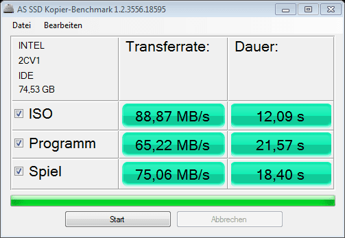

So, ich melde mich auch wiedermal. Meine Intel G2 mit neuester Firmware - Windows wurde darauf ohne Erase mehrmals installiert, gefüllt ist sie momentan nur zu etwa 35%. Unterschied zu früheren Benches: sie hängt mittlerweile an einem ICH10R, nicht mehr an einem ICH8R. Nach wie vor extrem zufrieden mit dem Ding :)
