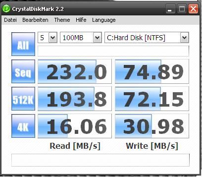

So hab meine neue x25-m in pc eingebaut und hab mich für xp entschieden als OS. Ich hab gemerkt das das ganze irgendwie leicht verzögert reagiert und hab mal spaßhalber Crystaldiskmark laufen lassen. Und ich gaub meine 4k werte sind ein wenig schwach. Weiß jemand ob ich was falsch gemacht hatte?
