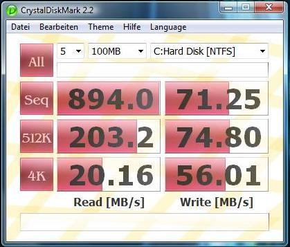

Huhu,
hab ein komisches Problem. Als ich meine M eingebaut und Vista installiert hab, merkte ich schon bei der Installation das es ein wenig langsam war. Die bestätigte sich dann als windows mit allen Treibern installiert war und ich den PC neu hochgebootet hab. Dieser Ladebildschirm braucht bei mir 12 ganze Durchläufe bis er im Windows drin war. Auch im Windowsbetrieb selbst merke ich es. Zum Beispiel beim Kopieren großer Dateien oder Installationen von größeren Programmen. Kann mir jemand sagen woran das liegt? Als Board nutze ich von Asus ein X38 mit ICH9 (glaube das es ICH9 ist) und im Bios ist der Sata Controller auf IDE (Enhanced) gestellt. So hab ich auch das System installiert. Hab auch schon Compatible und AHCI porbiert, wobei Windows beim letzteren das booten verweigert.
Ich bitte deswegen um Hilfestellung, denn irgendwie nervt es ein wenig wenn man 500 Euro für ne Platte ausgibt und sie dann nicht so funktioniert wie sie sollte...
Gruß Slidchen
PS: In meinem 2. Rechner (ist ein Medion) hab ich auch eine M drin. Die ist im Vergleich zu der in meinem ersten Rechner richtig flott.
Hi slidchen,
bevor hier das grosse Rätselraten bzgl. Deines Problems losgeht, lad' Dir doch mal das Tool
Crystal Disk Mark
runter und poste hier die Werte, die es ausspuckt. Danach kann selbst ein relativer Laie wie ich Dir sagen, ob die Werte okay sind oder ob die SSD tatsächlich ein Performance Problem hat.
Die Chipsatztreiber von Deinem PC sind auf dem neuesten Stand ?
AHCI ist im Bios aktiviert ?

Also als ich alles installiert hatte, vor ca. 1,5 Monaten hab ich die ganzen Intel Treiber direkt von deren Seite bezogen.
Jetzt funktioniert auch AHCI. Am Anfang hat Windows ne Fehlermeldung rausgegeben. Seltsam... aber jetzt macht der Windowsbalken nur noch 6 Durchläufe aber dafür dauert nun der Vorgang bist das Vistalogo kommt länger. Im prinzip 0 auf 0.
Ich hab dazu gleich 2 Screenis gemacht. Einmal auf IDE (1. Bild) und einmal auf AHCI (2. Bild)
Gruß Slidchen

Mit dem zweiten Screen stimmt irgend was nicht. Fast 900MB/s ist unmöglich zu schaffen mit einer Intel X25-M. Sonst sieht das aber gut aus. Denke du erwartest villeicht zu viel von der Festplatte. Die Bootzeit hängt stark auch von der Initialisierung der verbauten Komponenten ab. Beim Kopieren kommt es immer darauf an was kopiert wird und von wo nach wo. Die Intel hat nur 70 bis 80MB/s schreibraten, also bei grossen Files ist die Mechanische Festplatte sogar noch schneller. Die Installationen gehen auch nicht schneller da du die Installation normalerweise nicht von der Intel lädtst sondern z.B. von einem DVD Laufwerk oder einer anderen Festplatte. Den Vorteil hast du bei Programmstarts und beim Arbeiten.

@slidchen
Hab auch ca. 12 Durchläufe das am Intel -E Raid, das ist völlig normal, denn dannach geht sie ab.Ist wohl ein AHCI "Problem"
